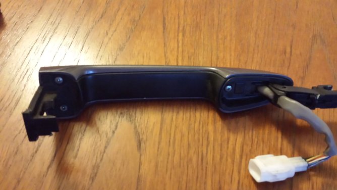

Dostałem dzisiaj telefon z tego aso co byłem. Gość powiedział ze nie da rady samego przycisku wymienić. A koszty klamki nowej ponad 400 funtów. Tak więc dobrze ze zamykanie z pilota działa :) spróbuję rozebrać ten przycisk, jak się woda dostała to może da się wyczyścić i złożyć. Dam znać jak się uda lub nie :)
Naprawa się udała :) Jako że przycisk od strony pasażera nie działał w ogóle zacząłem od niego, po naprawie czerwony kluczyk sie nie świeci a zamykanie od strony pasażera działa normalnie. Następnym razem zrobie kierowcy stronę.

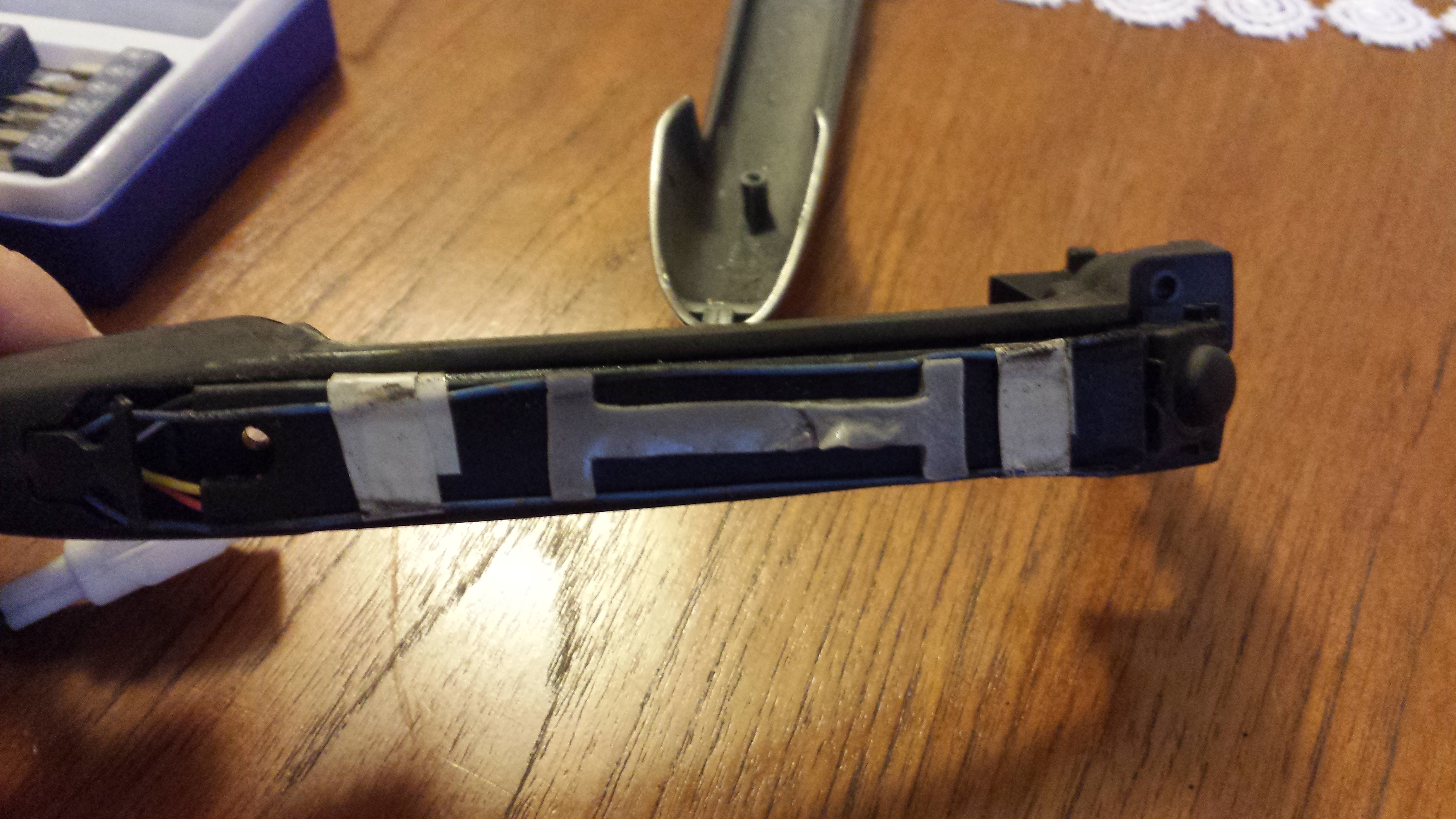

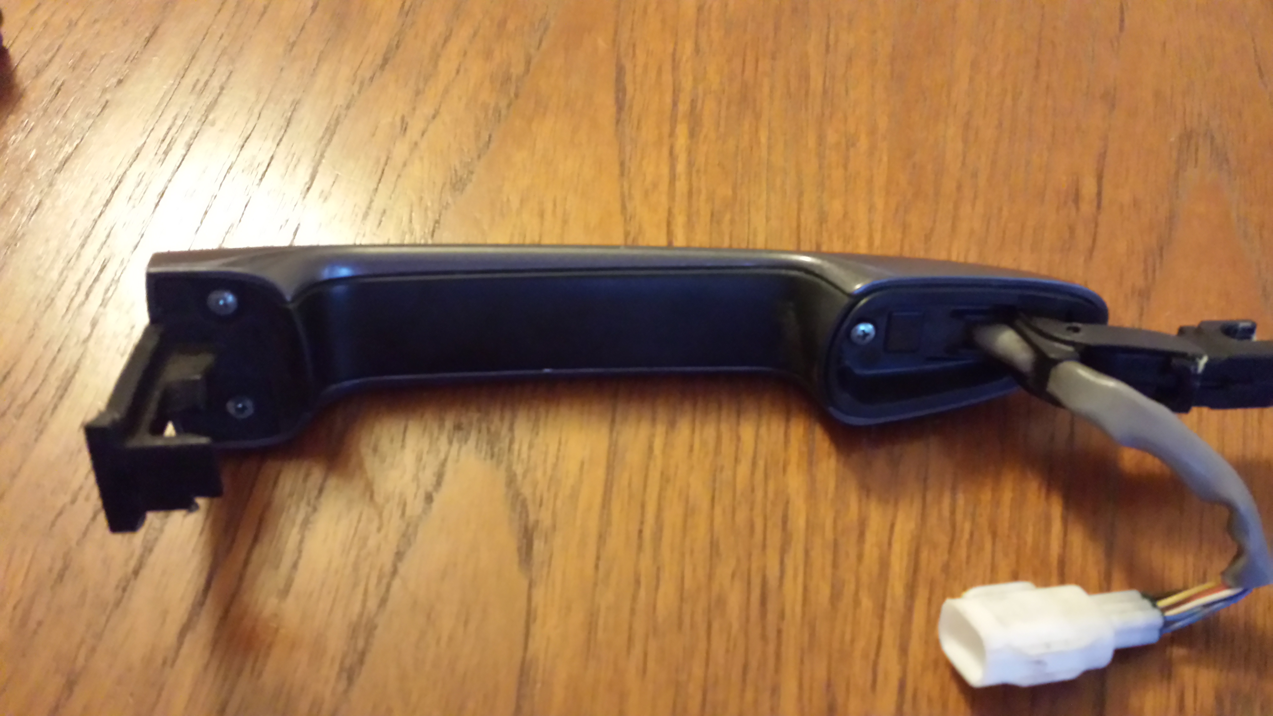

2) odkręcenie czarnej plastikowej osłony (wystarczy górne śróbki aby tylko odgiąć plastik i wyciągnąć wtyczkę od klamki)
3) odkręcenie klamki filmik z youtube nie mój
śróbka torx nie powinna wypaśc, ma małe plastikowe blokady.
4) Odpięcie wtyczki od klamki. Odginamy plastikową osłone drzwi. Wtyczka jest zaraz za klamką. aby zobaczyć gdzie dokładnie należy wyjąć okrągłą zaślepke w drzwiach.

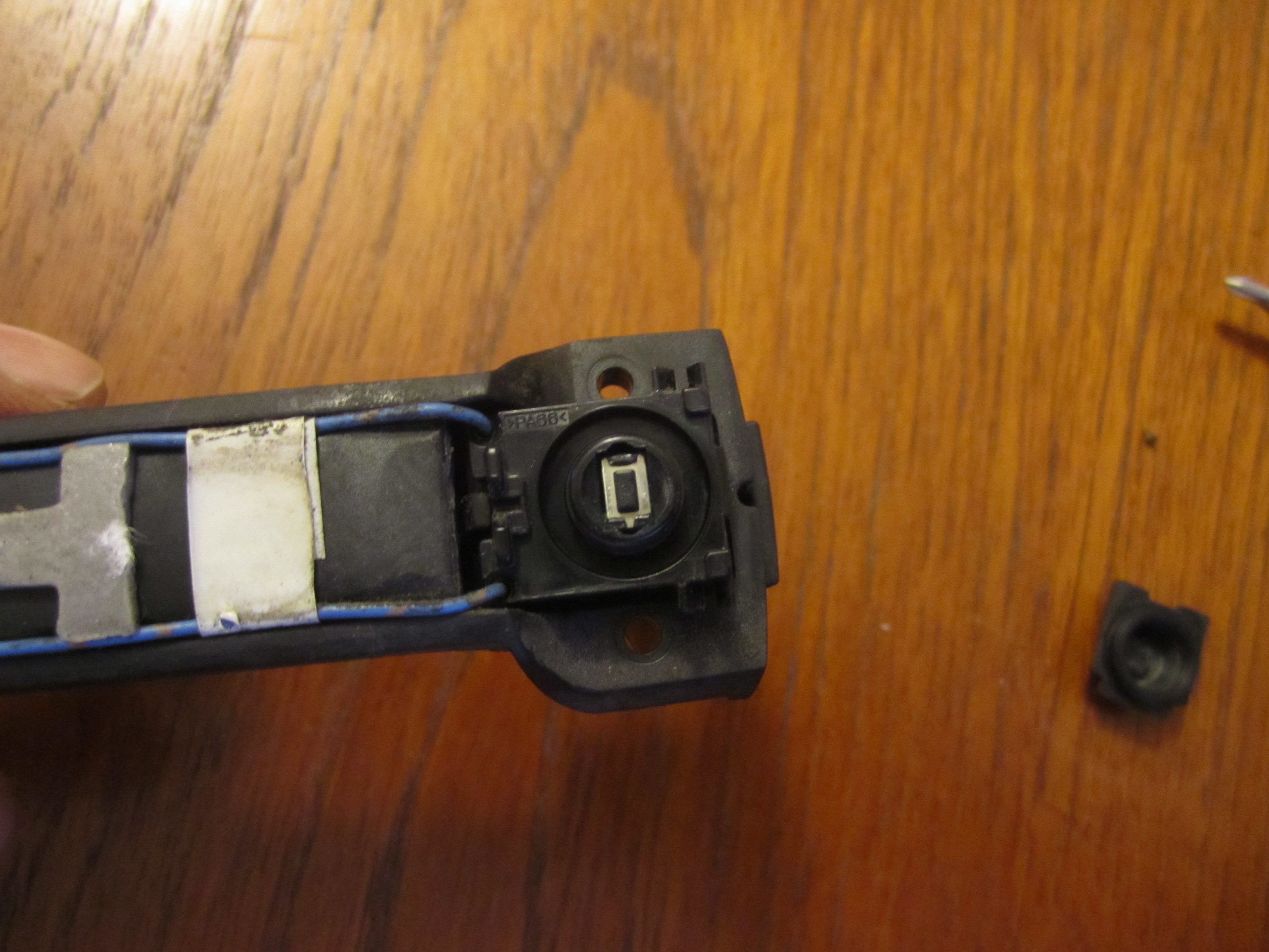

5) Po odkręceniu trzech wkrętów i ściągnięciu kolorowej osłonki (osłonka jest przyklejona do reszty klamki ostrożnie ściągać, można lekko podważyć od dołu)

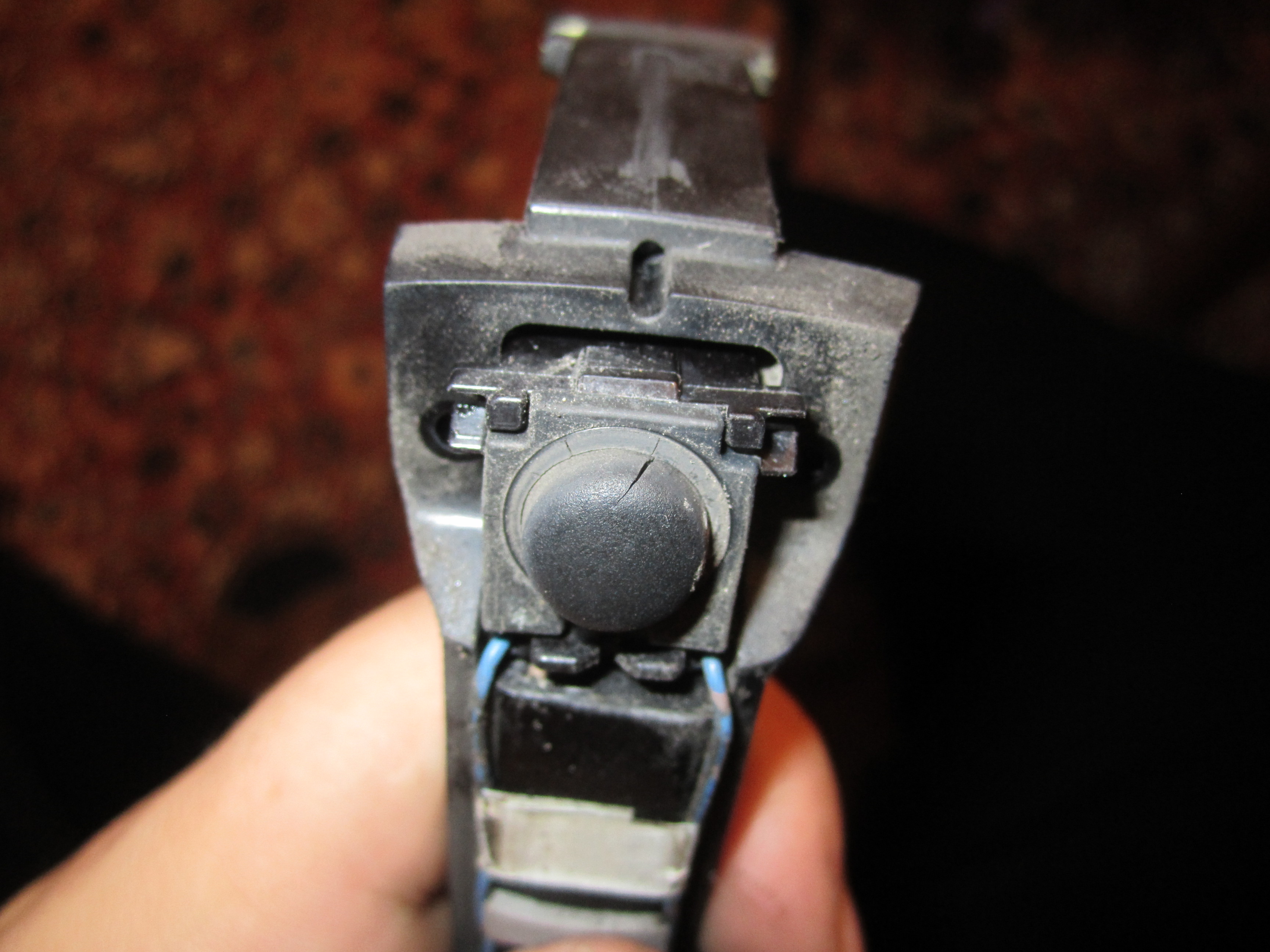

6) Przyczyna problemów, widać pękniecie na gumowym przycisku przez które dostaje sie woda i robi zwarcie.

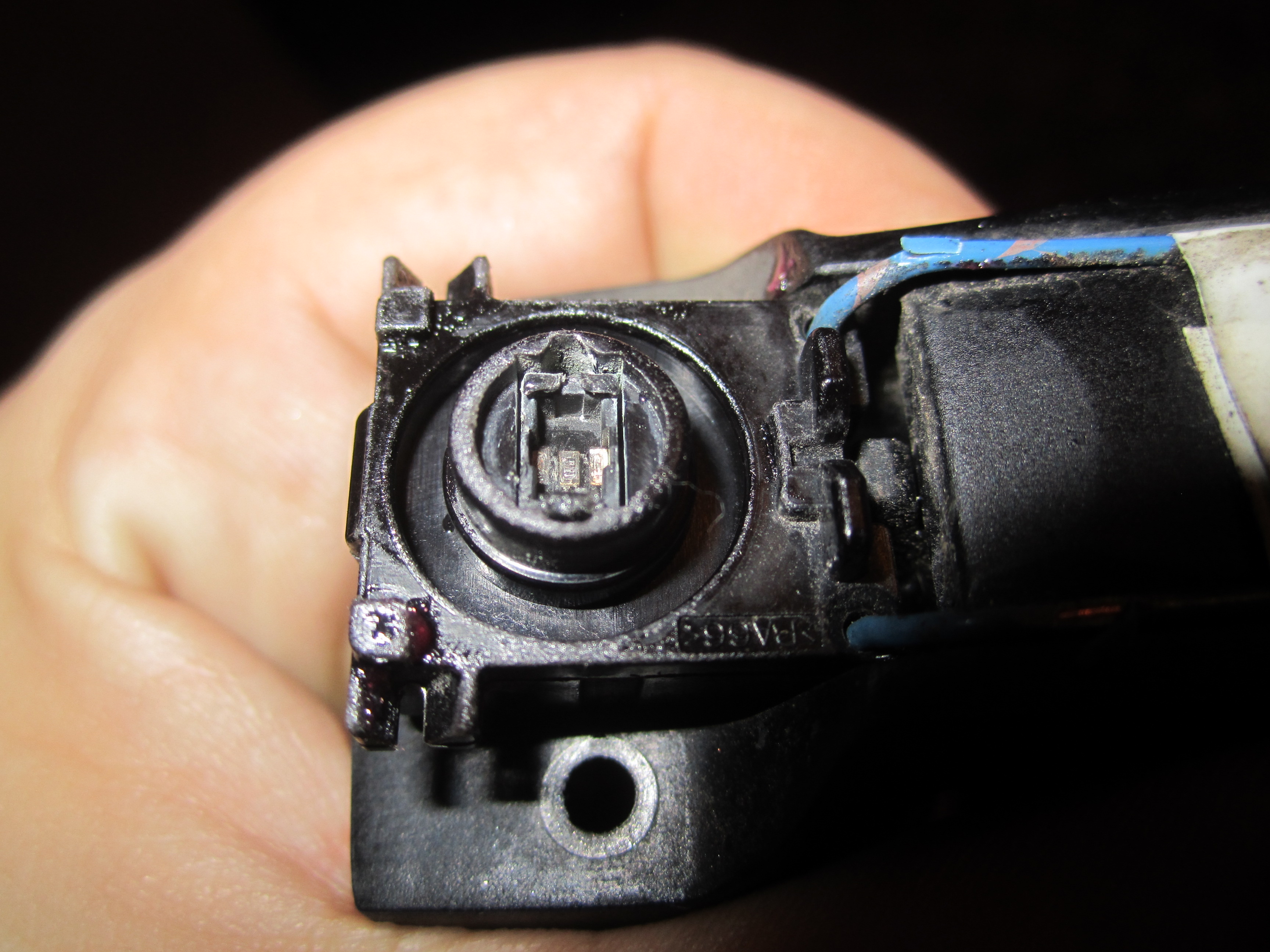

7) Sprawdziłem miernikiem i przycisk robi zwarcie (jest wciśniety cały czas)
Jako że nie mam nic do stracnia skoro i tak nie działa to rozebrałem i sam przełącznik, przeciściłem styki złożyłem i przycisk działa.

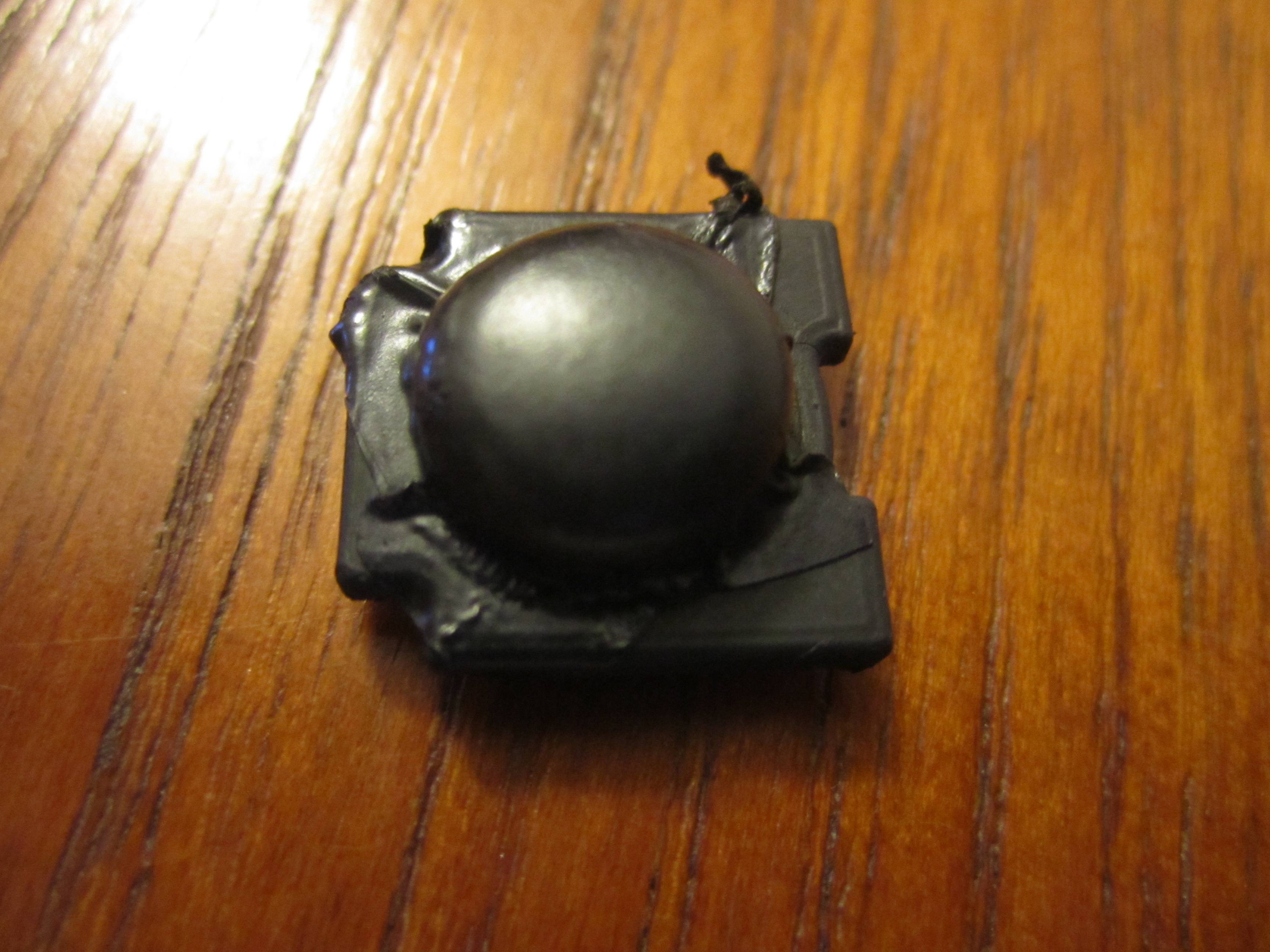

8) Najtrudniesze było jakoś naprawić sam gumowy przycisk. Troche rzeźbę zrobiłem ale ważne, że działa.

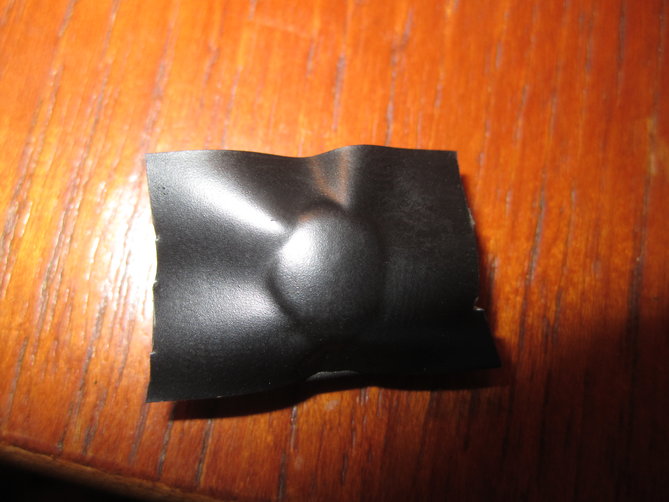

Kawałek taśmy izolacyjnej uciełem na rozmiar przycisku
Po podgrzaniu płomieniem, dokładnym podociskaniu wyszło tak:
Odcięłem odstające końcówki złożyłem w odwrotnej kolejności i działa <spoko>
