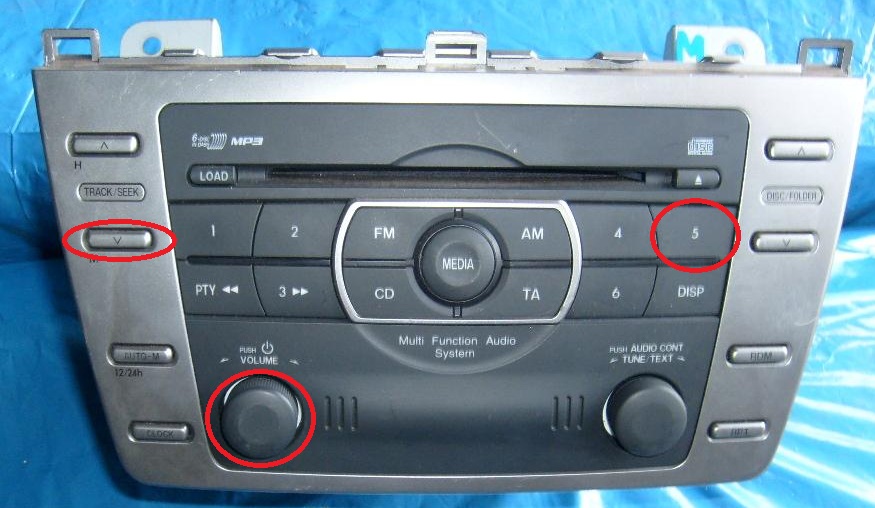

Found it: you need to hold down radio power button, preset 5 and seek down (all three at the same time for a little while until the display shows Passwd Cleared)
Czyli wciskasz i trzymasz przez chwile, do pojawienia się Passwd Cleared, przyciski Power radia + preset 5 + seek down.

Postprzez bieski » 27 cze 2013, 09:08
Strzelam ze to te 3 nizej zaznaczone przyciski :)

Postprzez Zaekx » 27 cze 2013, 09:24
Ja czegoś takiego nie mam... mam nawigacje dotykową takją jak na filmiku

Postprzez bieski » 27 cze 2013, 09:27
upss, ale plama faktycznie ;)
Ale sprobowac seek down + power mozesz :D
