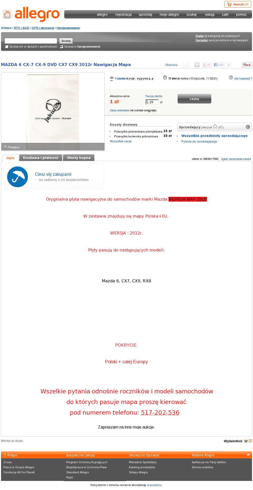

Bardzo możliwe ale jaka wobec tego płytą uruchomię stację??
Nie można jej w takim razie nigdzie znaleźć?
Link do zakupionego przeze mnie DVD: http://allegro.pl/mazda-6-cx-7-cx-9-dvd ... 17950.html
A.

Postprzez Adam_BF » 31 gru 2012, 17:04
GOOD NEWS,
sprzedawca zadeklarował, że dośle płytę z odpowiednim softem, który odpali stację.
Dam znać jak się zakończyła operacja :)
