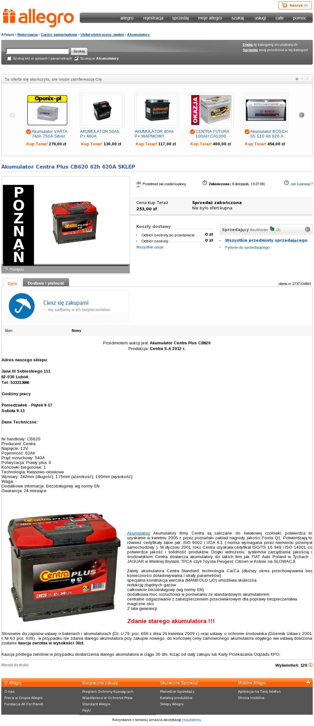

Ja dwa miesiące temu kupiłem do swojej mazdy akumulator Centra Plus
Są to bardzo dobre baterie, jedne z najlepszych na rynku a zarazem w rozsądnej cenie.
Polecam, sprawuje się świetnie jak na razie. Tutaj masz wymiary i cene, tak dla przykładu:
http://allegro.pl/akumulator-centra-plu ... 04891.html

artek77 napisał(a):Ja dwa miesiące temu kupiłem do swojej mazdy akumulator Centra Plus
ponizej cytat z danych technicznych w/w aku:
Pojemność: 62Ah
Prąd rozruchowy: 540A
Polaryzacja: Prawy plus, 0
Końcówki biegunowe: 1
Technologia: Kwasowo-ołowiowa
Wymiary: 242mm (długość), 175mm (szerokość), 190mm (wysokość)

Szukajac do bryczki akusa kalkulatory podaja mi np centre CB604 i jemu podobne ale problem polega na tym ,że jest to akumulator o standardowych wymiarach a mi wspanaiłomyslny gazownik zabudował łoze akumulatora (komputer+reduktor) skazujac mnie tylko i wyłącznie na akumulatory azjatyckie i teraz moje pytanie czy ktos może montował centre CB 504 ( ma te same parametry co japoniec)– znalazłem też centre future ca530 z tym ze ona jest niższa od oryginału o 2cm- i ma nieco wieksza pojemność 53Ah i prąd rozruchu 540 skłaniałbym sie ku niej. Czy bedzie pasował? vczy to ze jest o 2cm nizszy nie uniemozliwi montażu?
