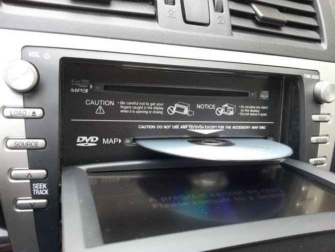

iwan napisał(a):Mazda 2008 Top Dynamic. Mam oryginalna navi z systemem bose. Nie moge znalezc czytnika plyt CD lub DVD. Przeciez to chyba nie mozliwe zeby tego nie było!!!!
Prosze o jakies sugestie gdzie to moze byc.
czy kolega czasem nie ma czegos takiego:
Jezeli tak to pod wlacznikiem On/OFF masz przycisk LOAD
Navi powinna sie otworzyc i wygladac tak

Iwan – czytniki CD i DVD (nawigacja) schowane są pod ekranem. Naciśnij przycisk "Load" – ekran się odsunie i zobaczysz oba czytniki
Mam dokładnie takie rozwiązanie jak na zdjęciach powyżej.

Pod wyświetlaczem navi ;) Masz taki przycisk do wyjmowania płyt taki prostokąt z daszkiem.

W momencie kiedy wciśniesz przycisk load/eject wyświetla się ekran umożliwiający wybór miejsca do którego ładujesz płytę audio, ekran uchyla się odsłaniając "dziurę" do ładowania płyt audio.
Jak uważniej przyjrzysz się ekranowi w jego prawym dolnym rogu jest taki sam przycisk umożliwiający załadowanie płyty z mapami, po jego wciśnięciu ekran uchyla się nieco dalej odkrywając drugą "dziurę" przeznaczoną właśnie dla płyt z nawigacją.

proszę o pomoc i radę: po odłączeniu i ponownym podłączeniu akulumatora na stacji multimedialnej pojawił się komunikat: " A PROGRAM CANNOT BE READ. PLEASE CONSULT TO A DEALER".
Przed odłączeniem aku wszystko było dobrze: połącznienie z telefonem, navi, stacje radiowe i wszystkie inne opcje. Proszę o pomoc przy uruchomieniu tego, czy jest specjalna kombinacja przycisków od uruchomienia czy jest jakiś inny sposób...?
Z góry dziękuję!
Pzdr, A

Oryginalna płyta z navi to odpali.
Nagrywana nie ma szans.
Uzupełnij profil skąd jesteś i może znajdzie się w Twojej okolicy ktoś kto ma i pomoże Tobie odpalić.

Marianek napisał(a):Nagrywana nie ma szans.
Błądzisz bracie, zaprawdę powiadam Ci, napęd DVD w nawigacji naszych Mazdach stosowany nie tylko płyty jednokrotnego nagrania (DVD-R) odtwarza, ale i z płytami kasowalnymi (DVD-RW) łatwo sobie radę daje, co słowa te piszący wielokrotnie osobiście sprawdził i słowem swym ręczy.

Postprzez Wojtek » 2 gru 2012, 13:53
...ale i z płytami kasowalnymi (DVD-RW) łatwo sobie radę daje, co słowa te piszący wielokrotnie osobiście sprawdził i słowem swym ręczy.
lecz zaprawde powiadam Tobie, ze wiemy o tych niezwyklych zdolnoscisch tego nieziemskiego sprzetu...
...chodzi tylko o dotychczasowe doswiadczenia... tylko oryginalna plyta stawiala w/w sprzet na nogi...
Dlatego polecamy spotkac sie z kims kto ma oryginal ;)

Postprzez Marianek » 2 gru 2012, 14:43
Wojtek napisał(a):tylko oryginalna plyta stawiala w/w sprzet na nogi...
Dokładnie to chciałem powiedzieć, po odłączeniu akumulatora.
Odtwarza prawie wszystko.

Postprzez Adam_BF » 2 gru 2012, 15:48
OKi, dzięki. Szukam w takim wypadku kogoś uprzejmego z mojej okolcy :) LDZ...

muszę odgrzać kotleta – kupiłem oryginalną, jak twierdzi sprzedawca :), mape Mazdy na rok 2012. I niestety wielkie rozczarowanie – płyta DVD nie uruchomiła stacji multimedialnej, nadal pojawa się opisywany wcześniej komunikat...
Pytanie – czy może to być wina płyty czy ze stacją jest coś nie tak? Wcześniej, przed ogłączeniem aku, wszystko działało na piracie...?

Postprzez Wojtek » 28 gru 2012, 19:18
Adam_BF napisał(a):kupiłem oryginalną, jak twierdzi sprzedawca :), mape Mazdy na rok 2012
z tego co wiem, to nie ma i nie bedzie Mazdowskich updatow map...
Mazda zmienila dostawce map i sprzetu... na TomToma...
Od: 21 gru 2013, 13:44
Posty: 17519 (110/482)
Renault
Postprzez bczyzowski » 28 gru 2012, 19:30
Nie ma oryginałów to podrobka na 100%
