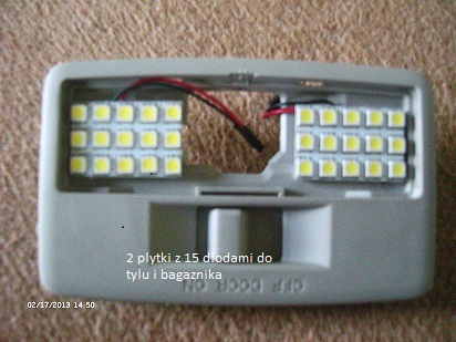

Postprzez wieslaw1963 » 3 mar 2013, 11:28
ja wymienilem przednie a do tablicy uzylem takich jak przy oswietleniu wnetrza w moim poisie dolaczam pliki i zdjecie plik pisany w open office
wymiana swiatel.odt
(1.03 MiB) Pobrane 118 razy

Postprzez zielony110 » 3 mar 2013, 11:42
wyglda ciekawie :)
ciekawe jak to wyglada na "zywo"
