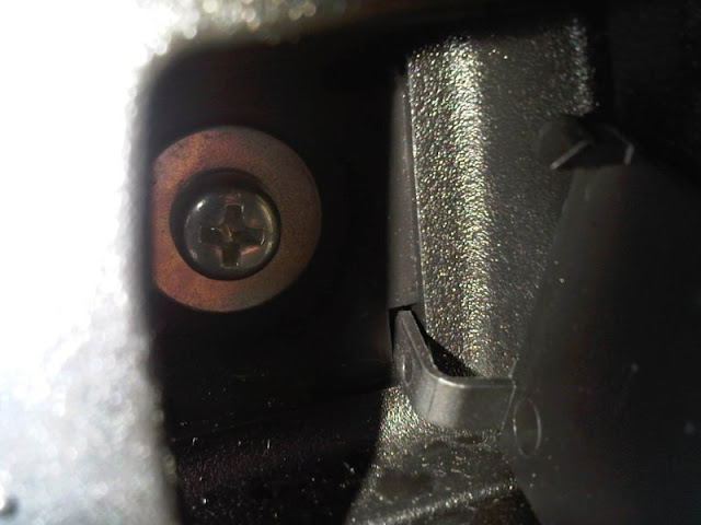

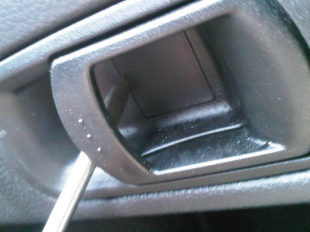

Postprzez zielony110 » 4 maja 2012, 12:20
bczyzowski napisał(a):A jak ten uchwyt odkręcić?
A w ten sposob:
Jak sie przypatrzysz to zobaczysz ze pod uchwytem jest zaslepka
Delikatnie ja wyciagasz srubokretem i masz juz dojszcie do srubki :)
