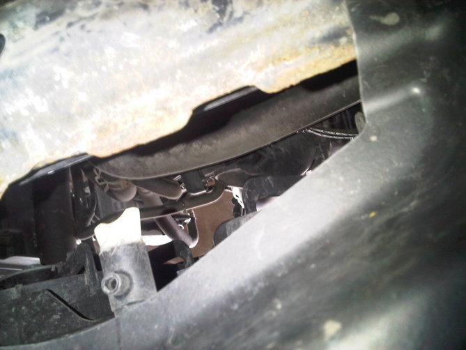

Postprzez zielony110 » 17 cze 2012, 22:37
Tomek odnosnie miejsca w ktorym koty lub kuny wchodza pod silnik (jak sie zastanawiales w swoim watku).
Na tyle ile to mozliwe, udalo mi sie zrobic zdjecie miejsca, ktore jest niezabezpieczone plastikiem.
Wyglada jak miejsce gdzie jest korek spustowy plynu chlodnicy.
jest tam wystarczajaco duzo miejsca, aby jakis "siersciuch" tam sie dostal.
Niestety nie wiem jak to jest w dieslu.
Od: 5 mar 2011, 20:20
Posty: 2619 (3/5)
Skąd: UK/Bydgoszcz
Auto: Inne
Postprzez Tomek6 » 18 cze 2012, 09:48
No dokładnie o tym samym myślałem ;) Od strony grodzi to raz a dwa, że właśnie tędy też bez problemu się zmieści. Trzeba by było na targu kupić trofeum lisa i tam upchać <lol> Jak kuna wsadzi łeb to się wystraszy :D

Postprzez glowasiek » 18 cze 2012, 10:02
Nie jestem pewien bo rozbieralem to jaksi czas temu i nie pamietam na 100% ale wydaje mi sie, ze u mnie jest wszystko calkowicie zabudowane i juz nie raz zastanawailem sie jak wam tam zwierzaki wchodza
