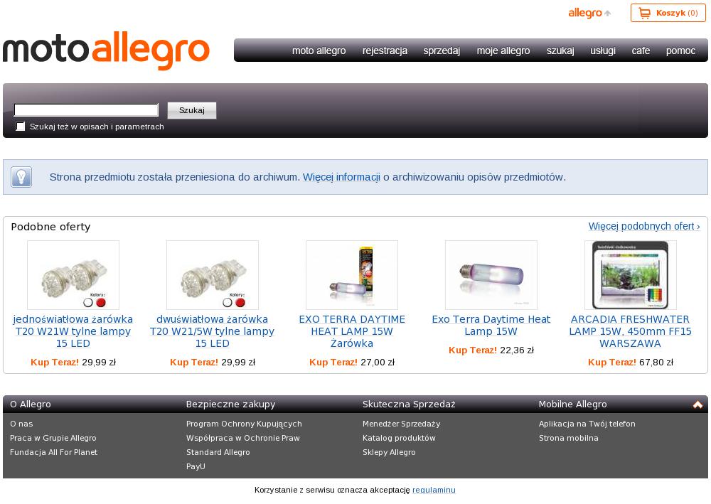

a dodatkowo znlazlem cos takiego ...
http://moto.allegro.pl/jednoswiatlowa-zarowka-t20-w21w-tylne-lampy-15-led-i1973672431.html
pasuje ???

Moim zdaniem, led jako przeciwmgłowa nic nie zdziała, bo te żarówki led-no-name świecą bardzo słabo tzn słabiej od zwykłych żarówek, chyba że wstawisz "aby było" ale jako przeciwmgłowa nie spełni swojego zadania. Wydaje mi się że to przez klosze, ledy powinny chyba mieć klosze a'la clear. Wkładałem w miejsce żarówki "wstecznego" żarówkę ledową, zobaczyć jak będzie świecić. Świeciła gorzej od zwykłej żarówki. Podejrzewam, że jeszcze gorzej będzie się sprawować w roli światła przeciwmgłowego.
Kamil
Postprzez Lofi » 8 gru 2011, 15:56
czyli pozostaje jedynie zarowka T15 W21W ew 16W nie ma wyjscia :)
