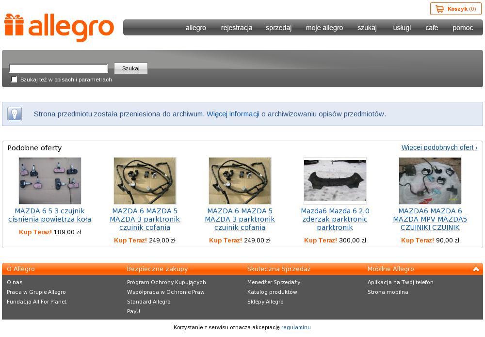

Panowie posiadam taka mazdę w wersji exclusive, lecz nie posiadam czujników parkowania.
Czy ktoś z forumowiczow zna może numer tych czujników które są przeznaczone do mojego auta.
Na allegro znalazłem kolesia który sprzedaje takie czujniki w kwocie 250 zł za jeden. Czy do tego zestawu potrzebna mi jest jeszcze syrenka.... i gdzie w Trójmieście mi ktoś to dobrze zamontuje.
http://allegro.pl/mazda-6-5-3-czujnik-c ... 39743.html
Wolałbym znać numer nim kupie i nie będą pasowały. Mam jeszcze pytanie.. czy to drogo...??
może znacie jakiś tańszy sklep...
