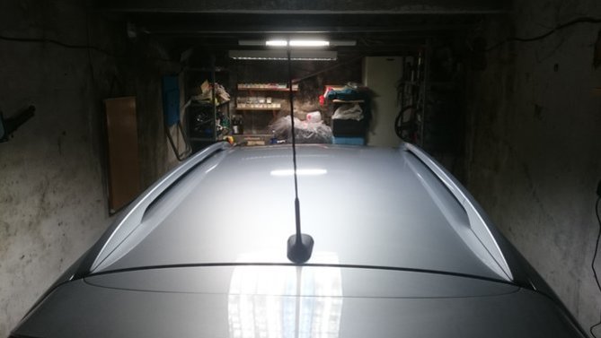

U mnie zamontowane w ten sposób:
Antena jest zamocowana do uchwytu relingów dachowych. Podstawa zespawana z 2 blach górna cześć wykożystana z uchwytu antenowego CB RADIA tego co montuje sie na klape bagażnika

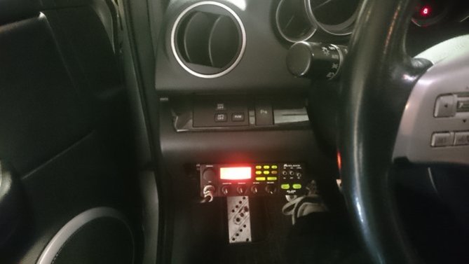

A ja stanąłem na wysokości zadania i starałem się to zrobić na tyle profesjonalnie żeby nie było żadnych kabli na wierzchu i niedogodności dla pasażera z przodu.Wyszło tak jak widać a efekt oceńcie sami.Dodam że cb to (wcale nie mały) ALAN 48+ z pamięcią po odcięciu zasilania podłączony pod bezpiecznik po ACC i świetnie współgra z President Virginia na magnesie.
