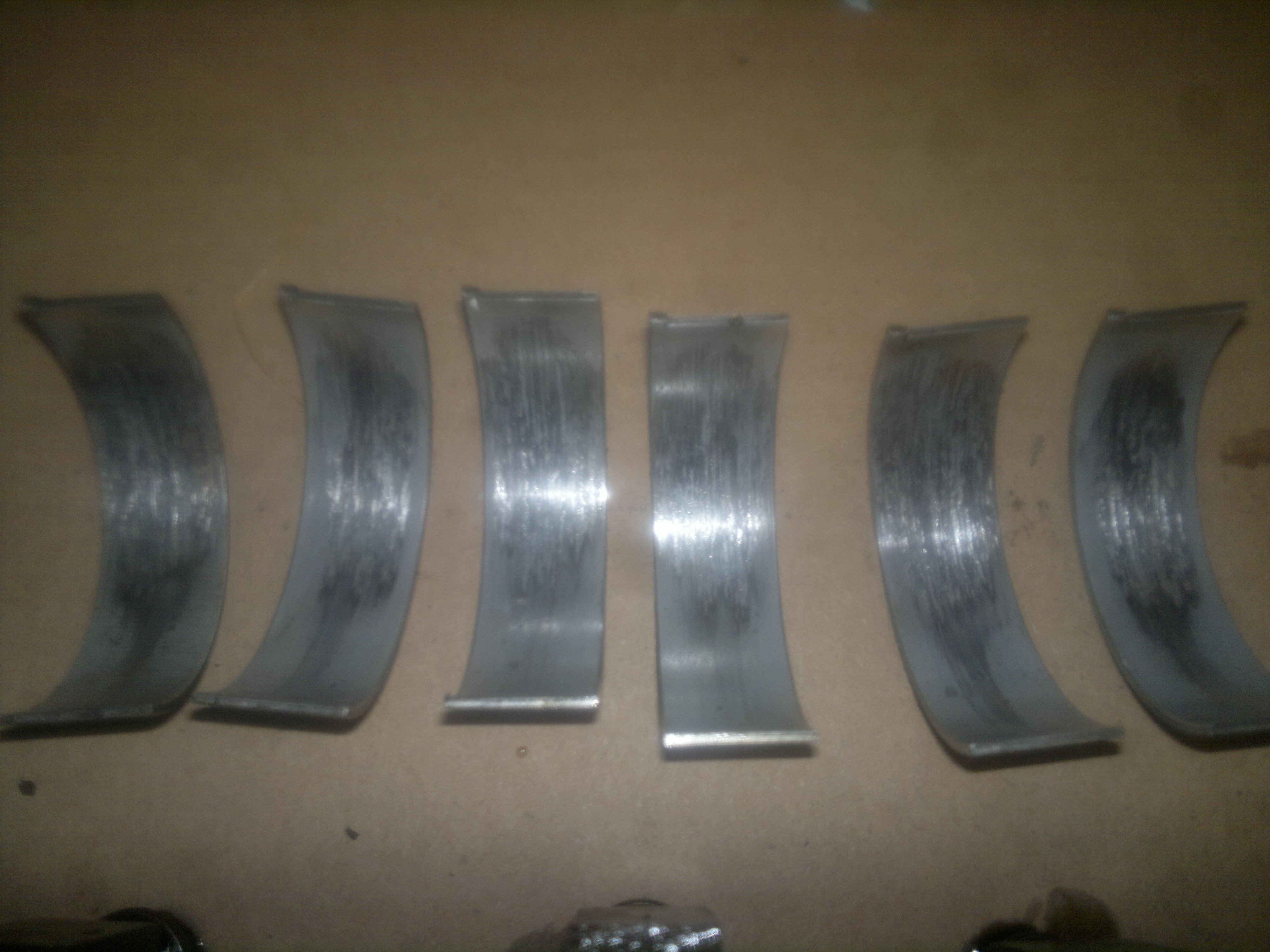

Zdjąłem miskę i w smoku znalazłem makaron ze startej panewki samych panewek jeszcze nie zdejmowałem, nie zdążyłem ale jeśli zmieliło jedną i jeśli to jest panewka korbowodowa to czy musze też zmieniać te główne z wału? Czy tylko korbowodowe mogę, przeraża mnie ilość roboty żeby dostać się do głównych

Jutro wał jedzie do sprawdzenia i ewentualnie do szlifu, głowice do planowania i sprawdzenia zaworów. Przy okazji zastanawiam się nad wymianą pierścieni tłokowych, orientuje się jakie luzy na zamkach są dopuszczalne?
Panewki z korb przytarte, o dziwo główne całkiem przyzwoite były.

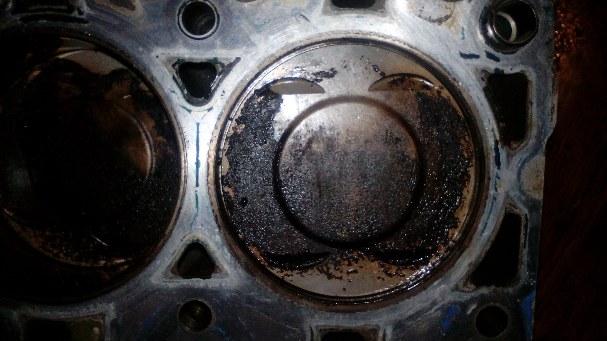

kurze właśnie głowice zwaliliśmy i tak:
1,2,3 cylinder luzy na zamkach ~1-2mm
ALE 4 i 6 cylinder porażka luzy około 5-7mm i wyglądają jakby najbardziej tarły po boku cylindra
plus tłoki na oko mają ponad 1mm luzu na średnicy czy jest sens w ogóle to remontować ? co prawda jutro pojade z tym wszystkim na pomiary i wycene szlifowania o ile w ogóle później dostałbym części
P.S. to już wiem dlaczego po wyjęciu bagnetu silnik zamieniał się w parowóz.

luz na zamkach mierzysz po ich zamknięciu, w Twoim przypadku muszą przybrać średnicę 89,00 mm,
pierścień jest sprężysty, po włożeniu do tulei ma się rozprężać dzięki czemu uszczelnia bo takie jest jego zadanie,
tłoki mogą wyglądać że mają luz,
od strony denka do pierwszego pierścienia masz próg ogniowy, średnica tłoka w tym miejscu jest delikatnie mniejsza niż średnica pod pierwszym kanałkiem i na płaszczu
dodatkowo przy przejściu denka w próg ogniowy masz fazkę i może to wizualnie mylić,

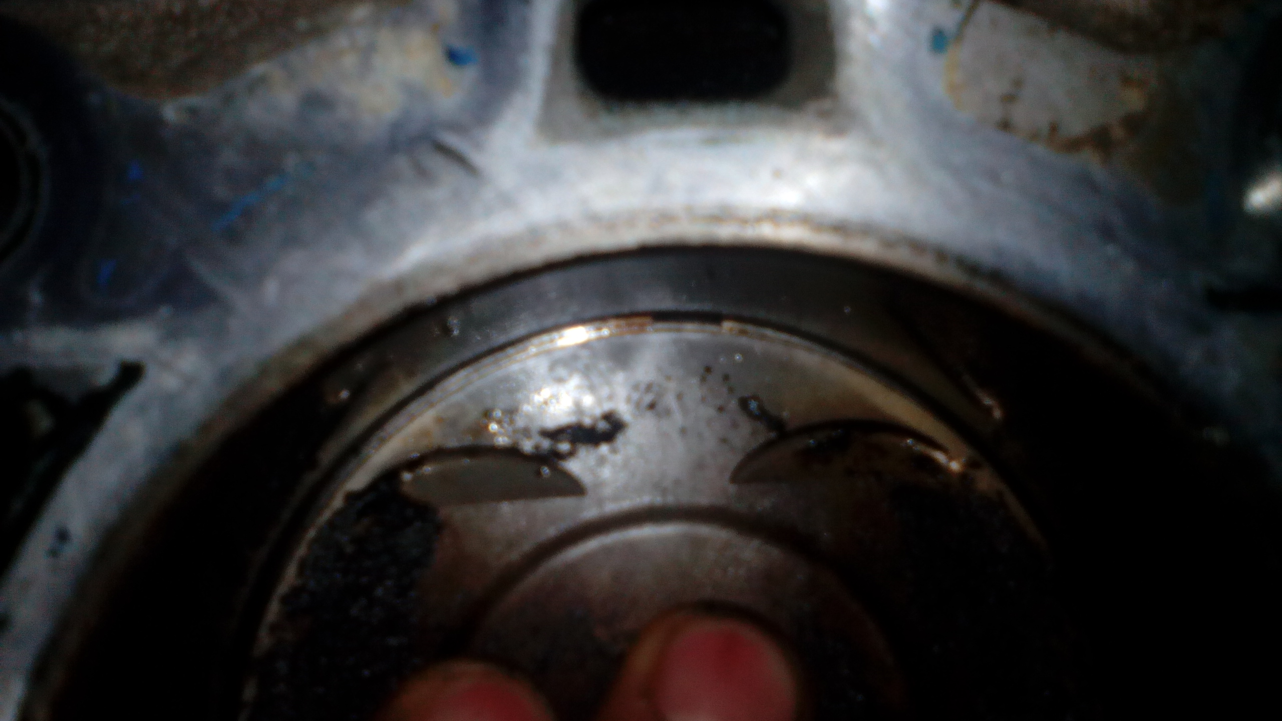

jeżeli tuleje masz rozkalibrowane to zwykle na górze zaraz pod głowicą tam gdzie tłok jest w szczytowym położeniu
poślij zdjęcia tłoków robione w osi płaszcza a nie otworu sworzniowego, obaczymy czy zjechane
pomiary tulei wszystko powiedzą ale trzeba je dobrze wykonać
szlifować nie ma co
– wymiana tulei tak aby zostać przy wymiarze nominalnym,
– stare tłoki zostają wymieniasz pierścienie,

mam takiego tłoka (wysłał mi go kiedyś forumowicz )
nad pierwszym kanałkiem 88,25
na drugim 88,40
nad trzecim 88,5
na płaszczu 88,89 – na przytartym graficie
zakręć korbą i zobacz czy zamek pierścienia w dolnym położeniu tłoka zamknie się,
może być rozkalibrowana tuleja
pierścienie musisz zamknąć w średnicy cylindra 89, muszą być prostopadle do ścianki
na pierścieniu sprawdzasz czy między ścianką cylindra a pierścieniem jest prześwit patrząc pod źródło światła
nie baw się pierścieniami nie ściskaj za bardzo ani nie rozciągaj bo popsujesz

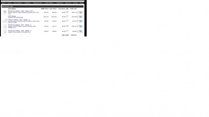

A więc byłem w dwóch warsztatach obróbki silników sama obróbka wyjdzie 2tyś (kompromis cena jakość)
wymiana zaworów wydechowych z robieniem gnaizd 450zł x2
szlif wału 350zł
oraz najtaniej wyjdzie honowanie tuleji 740zł plus tłoki z pierścieniami (tulejowanie prawie 3000zł a i tak mówili że tłoki nowe trzeba)
wszystkie części (520$) oprócz panewek znalazłem no online mazda parts, czyli remont wyjdzie ok 5tyś czyli tyle ile używka na aledrogo
Orientujesz się gdzie można dostać panewki nadwymiarowe? i jak wyglądają zakupy na online mazda parts?
szlif wału 350zł

W innym wątku chłopaki piszą że tłoki pasują od MPV i w tym sklepie są po 26$ za sztuke tłok +pierścienie cena korzystna ale nie mam 100% pewności szukam ciągle info.
a korby podeśle jutro a co jakiś pomysł? jutro też popytam w fordzie.
