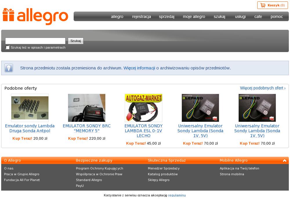

fubu napisał(a):końcowe są ponoć OK.co to są te tulejki? to coś zamiast kata? jak to wygląda.? bo nie wiem co mam jeszcze kupić..
te tulejki to "dystanse" sondy, powodują , ze sonda jest "dalej" od rury wydechowej........

Cos takiego:
http://allegro.pl/emulator-sondy-lambda ... 12828.html
ja nie mam zalożonego nic oprócz takich tulejek.
http://allegro.pl/emulator-sondy-lambda ... 12828.htmlja nie mam zalożonego nic oprócz takich tulejek.

Ja bym je wywalił. Będziesz miał spokojną głowę i zajmiesz się tylko zgaszeniem celiny.
Co do błędów to będzie można coś powiedzieć jak założysz tulejki.
