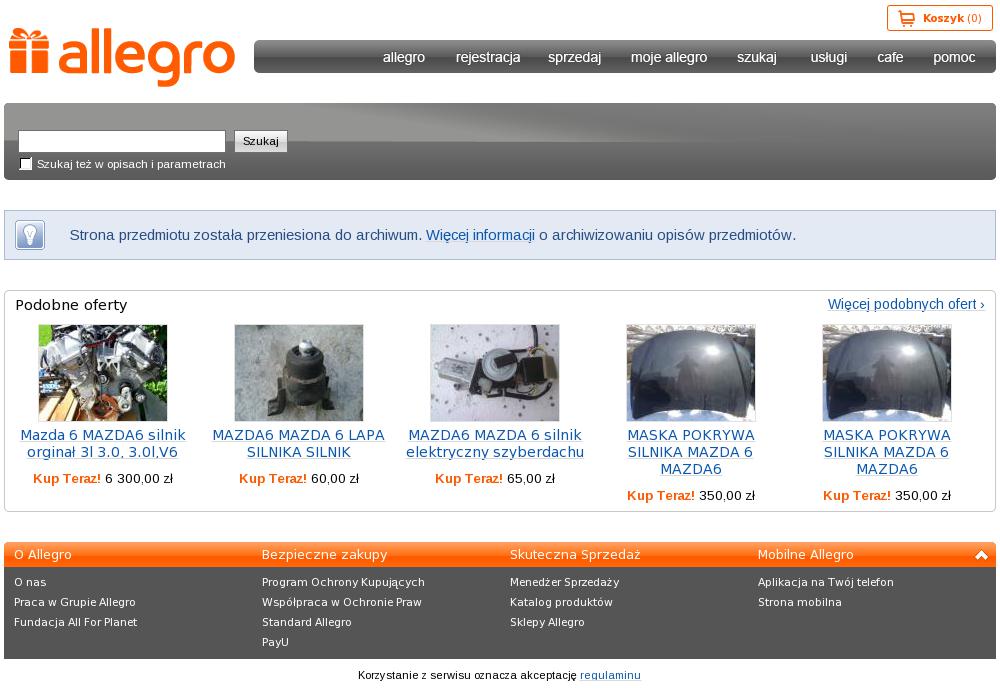

Postprzez Grucha » 24 sie 2012, 15:13
Gdzies w tym watku jest namiar mailowy do goscia co sprowadza zaczyna sie na "mario"
Pozdr
edit: 29.08
To jego aukcja http://allegro.pl/mazda-6-mazda6-silnik ... 09122.html
