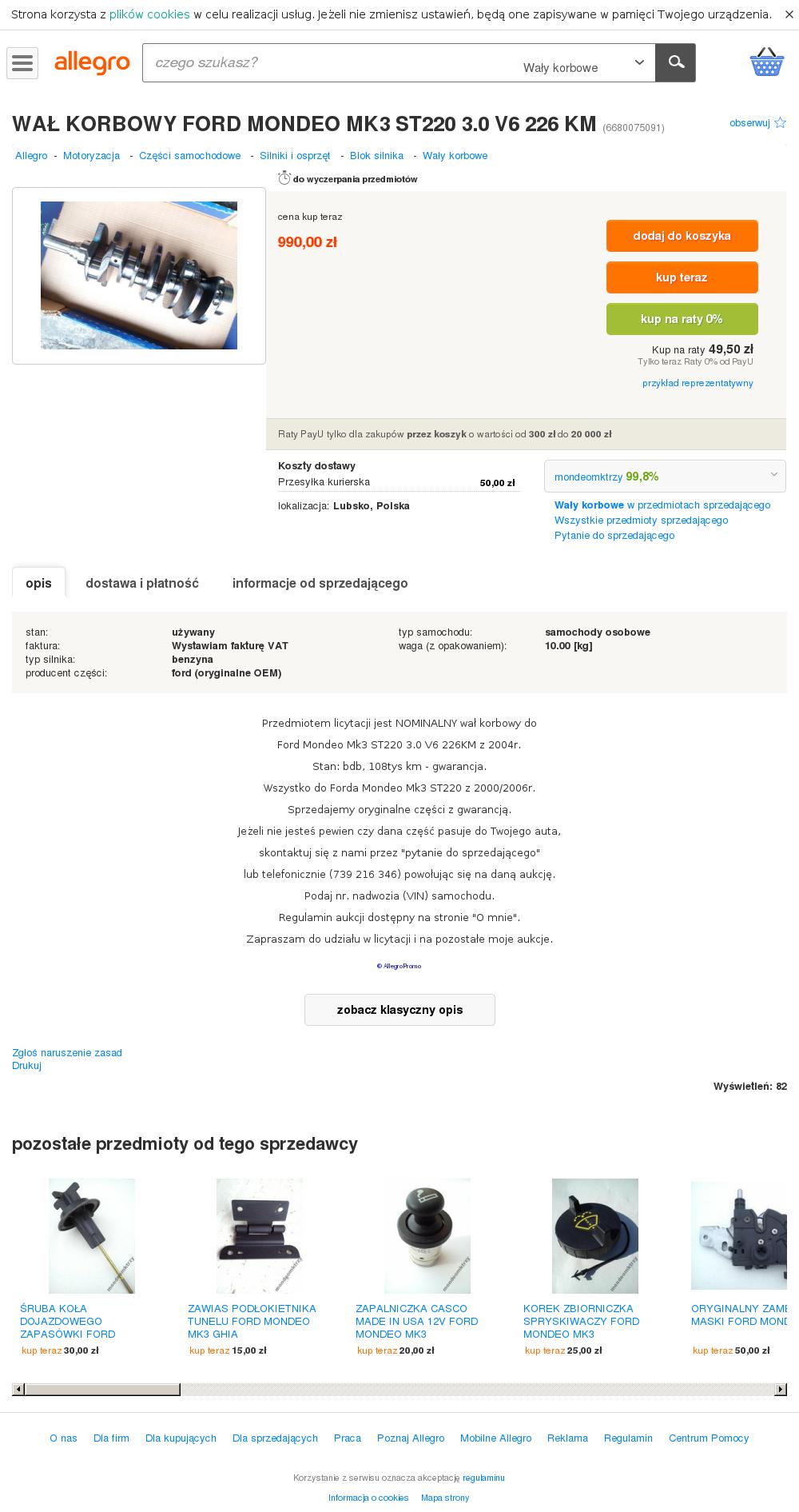

Panowie, powiedzcie proszę czy wał korbowy podejdzie od forda st 220? Bo dół silnika jest podobno taki sam, ale zanim cos kupię, wolałbym mieć pewność że to podejdzie, za wszelka odpowiedź będę bardzo wdzięczny
ps. w razie gdyby pasowało, to rok modelowy ma znaczenie?
np. takie coś
http://allegro.pl/wal-korbowy-ford-mondeo-mk3-st220-3-0-v6-226-km-i6680075091.html
nr oryginału z linkiem, jeżeli to komuś coś pomoże https://www.ebay.com/p/mazda-aj0311301-genuine-oem-crankshaft/1422143162?iid=132155021202
są jeszcze inne nr części https://www.jimellismazdaparts.com/products/Mazda/2003/Mazda-6/CRANKSHAFT/1818354/AJ0311301.html
ps2. i czy jak wał podejdzie, to wtedy panewki brać od forda? czy Mazda ma jakieś inne mocowanie, czy coś i muszą być od Mazdy? Poproszę o wyrozumiałość, nie jestem mechanikiem
