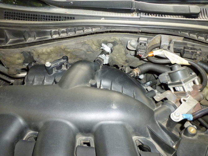

leonidas2 jeszcze pytanko odnośnie CATCH TANK obydwie V-ki masz pod niego podpięte? ta od PCV na pewno, chodzi mi o to odpowietrzenie drugie co idzie do rury dolotowej?
[AJ] Pytania i porady / usterki M6 3.0 V6
Tak samo pasuje od carismy bo ja swój kupiłem za 20zł
tyle ze wyjście jest troszkę grubsze ale wężyk bez problemu się naciąga.
Dokładnie oba banki pod catch tanka i dalej przez filter do atmosfery

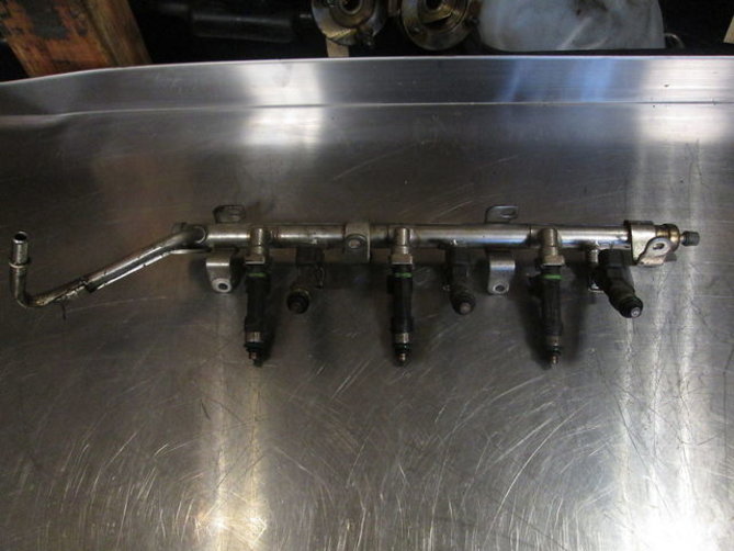

A takie jeszcze jedno pytanko mam wtryski komplecik od fusiona jak szczepiłem motor to zostawiłem oryginalne denso te co miałem w madzi, i pytanie które lepsze i czy będą te od fusiona bo one nie są denso bynajmniej nie pisze na nich tylko fomoco, a napewno mają mniejszy przebieg i sie zastanawiem czy nie przerzucić ich?
tak wyglada:
tak wyglada:
pokaż zdjęcie od strony ekranu wtrysku , długość ta sama ? , masz zdjęcie listwy wtryskowej ? pokaż , ja mam u siebie modyfikowane denso
tak kolektor od fusiona portingowany na 3 cale i runnery portingowane pod głowicę
Dopisano 7 lut 2015, 10:24:
masz u siebie listwę od fusiona czy oem mazdy?
bo może być problem w fusionie fpr jest na listwie a w mażdzie przy pompie
to jest listwa od fusiona
a to mazda
a to mazda
leonidas2

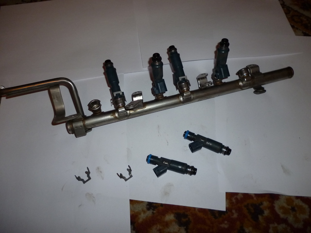

dokładnie taką mam tą od fusiona ale ona nie ma fpr na sobie tyle ze ta szyna fusiona jest troszke inaczej osadzona, znaczy wszystko pasuje tyle ze wychodzi trochę wyżej i jest problem z kolektorem żeby założyć górę bo trzyma wiązka.
Teraz mam na oryginale ale myślałem tylko wtryski przełożyć na moją szyne bo mają taka sama długośc, a to zdjęcie tego filtra:
A masz uim mazdowski czy od fusiona bo podobno uim fusiona jest ciut wyższy
co do fpr to rzeczywiście bo ty masz już przejściówkę i fpr jest przy pompie
Dopisano 8 lut 2015, 19:19:
Może być jeszcze problem w mocowaniu wtrysku do uim bo końcówka wygląda inaczej ale sprawdz to, a no i pytanie jak mocowanie na listwie tzn czy otwór centrujący pasi do uszczelki

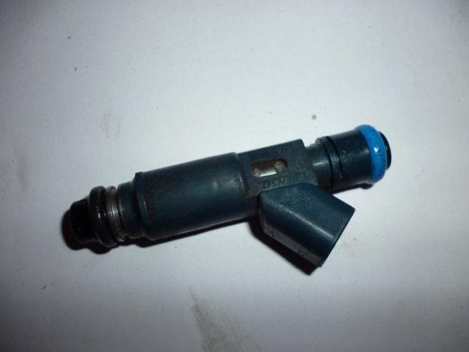

Mam uim mazdowski założony ale jak pisałem wcześniej to na pewno uim fusiona jest wyższy bo sprawdzałem, a czy pasują końcówki to do sprawdzenia.
Czyli jak działają te ori wtryski to narazie je zostawiam może na wiosnę się coś pobawię, i pomyśle nad cpe maf jak jeszcze będziesz miał bo już mnie nie powinno być w kraju ale wyjazd mi się przesunął więc trochu drażę temat.
Mam wolny tydzień więc wrzucę ci fotki osadzenia wtrysku na uim mazdy i na listwie

osadzenie wtrysku mysle ze bedzie pasowac tylko te blaszki trzeba zostawic co blokuja wtryski bo na uim fusiona sa trochu inaczej,

Z tym osadzeniem to nie wiem bo oem denso ma inaczej osadzoną uszczelkę po drugie może być tak że wtrysk od fusiona za głęboko się wpasuje w uim

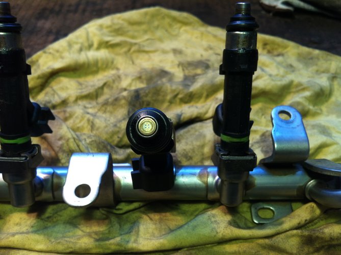

prawilne odsadzenie na lim
po zdjęciu kapturka wtrysk wygląda podobnie
Dopisano 9 lut 2015, 18:52:
To jest na denso widzę że jednak rc injectory które mam a wyjąłem wchodziły głębiej po drugie ja mam półkę pod injectory portingowaną , muszę chyba wrócić do sprawdzonych wtrysków
Dopisano 9 lut 2015, 19:22:
Zdjęcia robione na wtrysku po przejściach
