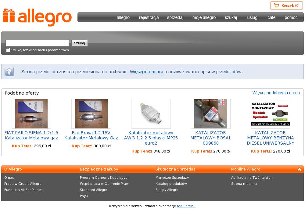

Czy nie lepiej zamienić te ceramiczne padaki na takie coś
http://allegro.pl/katalizator-metalowy- ... 67436.html , zamiast wybebeszać i bawić się z sondami i światełkami? Czy istnieje jakiś powód, że nie zamienia się niedobrych ceramicznych metalowymi?

moja teoria na ceramiczne padanie katow w naszych M6 to:
1. mechaniczne skruszenie/rozpadnięcie się – najczesciej auta sprowadzone sa po dzwonie (lub jakims uderzeniu), jakieś pękniecia mogą się pojawić. A dwa, sami wiecie jaki jest stan naszych dróg
2. zatkanie – primo PCV, kazda ilosc oleju powoduje osadzanie sie syfu w katach co z czasem prowadzi do zaklejenia pre-cata – najczesciej tego a bank1, bo i tam szybciej wleci olej z PCV, wymiana na nowy PCV mało daje, chyba najlepiej wsadzic Oil Catch Can...
3. niesprawnosc ukladu zaplonowego/zle wyregulowana instalacja LPG – spalanie resztek paliwa w pre-cat – przegrzanie/stopienie
wymieniajac na metalowy, co najwyzej unikniesz pkt.1; pozostaja wiec pkt.2 i 3; przy metalowym pkt.3 chyba bardziej wrazliwy sie stanie, bo metalowe temperatorowo mniej wytrzymałe od ceramicznych...
ten z linka – fajny, wrecz swietny, nawet inni producenci (m.in. Ci od ktorych kupuje kolektory sportowe) stosuja taki jako podmiane ostatniego wspolnego katalizatora, bo ma lepszy (mniej restrykcyjny) przeplyw.
Problemem pozostaje jak zmiescic tego kata w miejsce OEM pre-cat – ten magnaflow ma polaczenie na 2", a wyjscie z cylindrow oryginalnym kolektorem to malutka rureczka...
"a czy istnieje jakis powod..." – owszem, czysto ekonomiczny. skoro w naszym kraju tak ciezko przejsc kontrole czystosci spalin, to jak myslisz kto (oprocz syna aktywistow ekologow) doklada ekstra 900 zeta a robote z wywaleniem pre-catow i tak trzeba zrobic...
