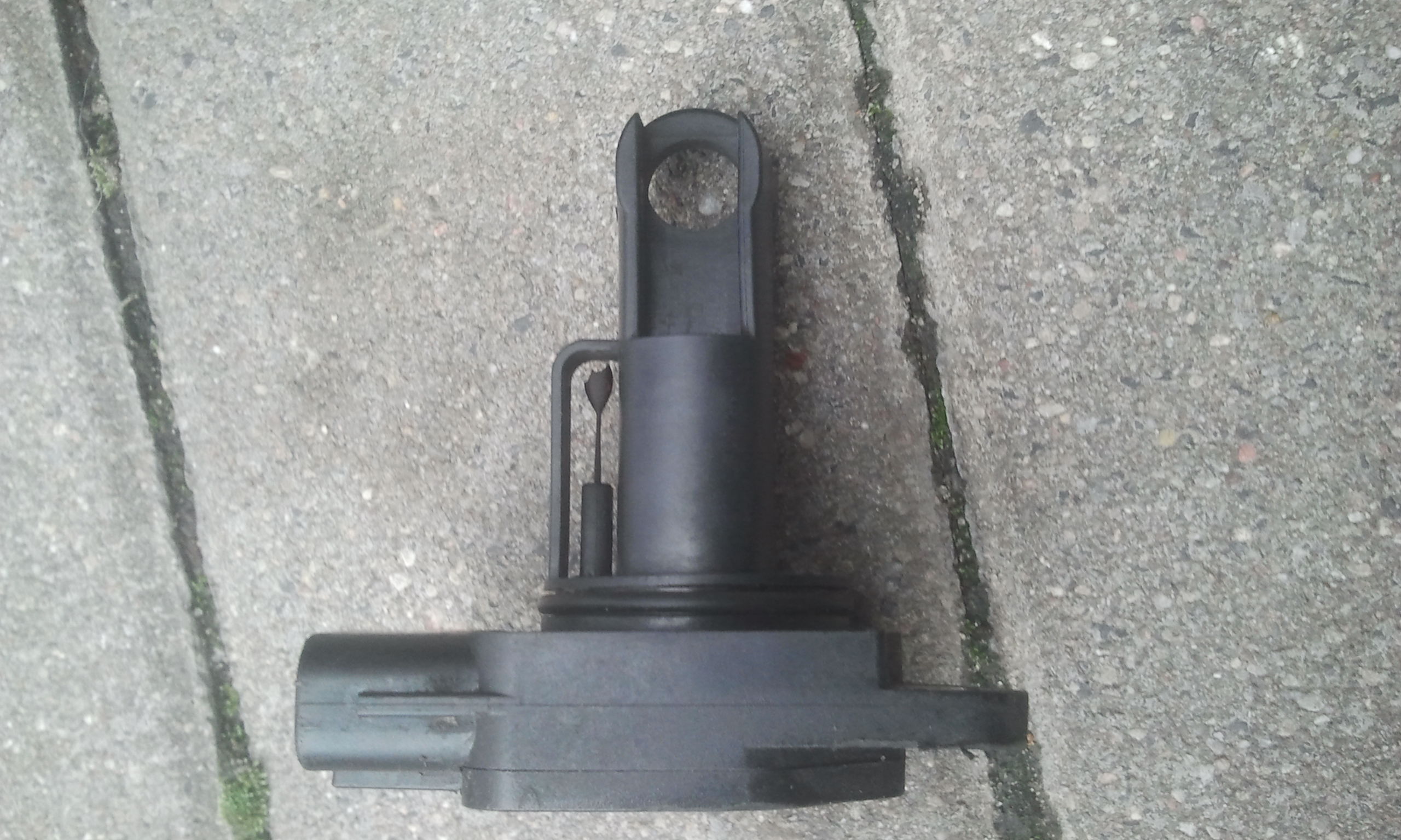

Mam problem z wieloma kontrolkami. Chodzi o kontrolki: ładowania, check engine oraz TCS. Kupiłem narzędzie diagnostyczne pod bluetooth i w programie torque pokazało błąd P0113. Wykasowanie tego błędu skutkuje około 2-3 sekundowym zgaśnięciem wszystkich wymienionych kontrolek, chwilowym spadkiem obrotów silnika (na jałowym) a następnie chwilowym przygaśnięciem żarówek oświetlenia wnętrza auta (sprawdzane w nocy) i powrotem świecenia kontrolek. Czy powodem tych anomalii jest przepływka, czy tylko czujnik temp. powietrza zasysanego lub jeszcze coś innego – może alternator, akumulator, ktoś się spotkał z taką sytuacją ?
Dziwi mnie że przez jeden błąd świeci się aż tyle kontrolek, w tym ładownia... dodam iż przy zgaszonym silniku ale włączonym zapłonie kasowałem błąd, po czym kontrolki gasły na chwilę i się znów zapalały ale za chwilę komp nie pokazał błędów, a kontrolki nadal się świeciły. Ponowne uruchomienie silnika skutkowało ponownym wyświetleniem się owego błędu.

Moze byc. Na niektorych forach opisuja podobne problemy z kodem P0113. Zmieniłes MAF? Niekrorym osobom to pomogło

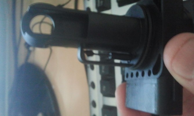

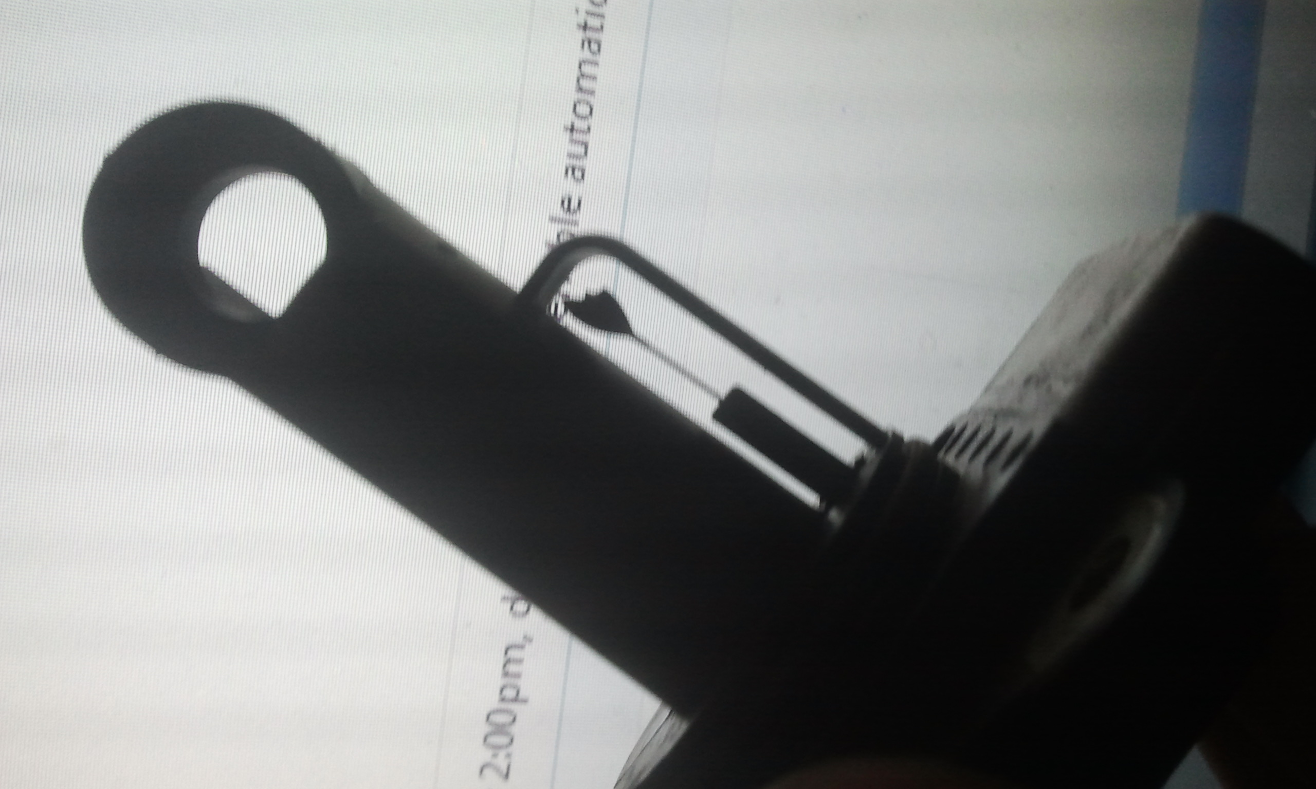

Nie wymieniałem go, nie mam skąd podmienić żeby sprawdzić. Jak odpiąłem wtyczkę od MAF'a pokazał się również błąd P0102 czyli – Mass Air Flow (MAF) Circuit Low Input, po podłączeniu błąd znika.
Przed chwilą wykręciłem MAF'a i wydaje mi się że czujnik jest pęknięty, załączam zdjęcia. Czy to może być powodem P0113 ?
Czy przepływka będzie pasowała od auta w wersji Europejskiej z obojętnie jakiego silnika czy musi być od V6?

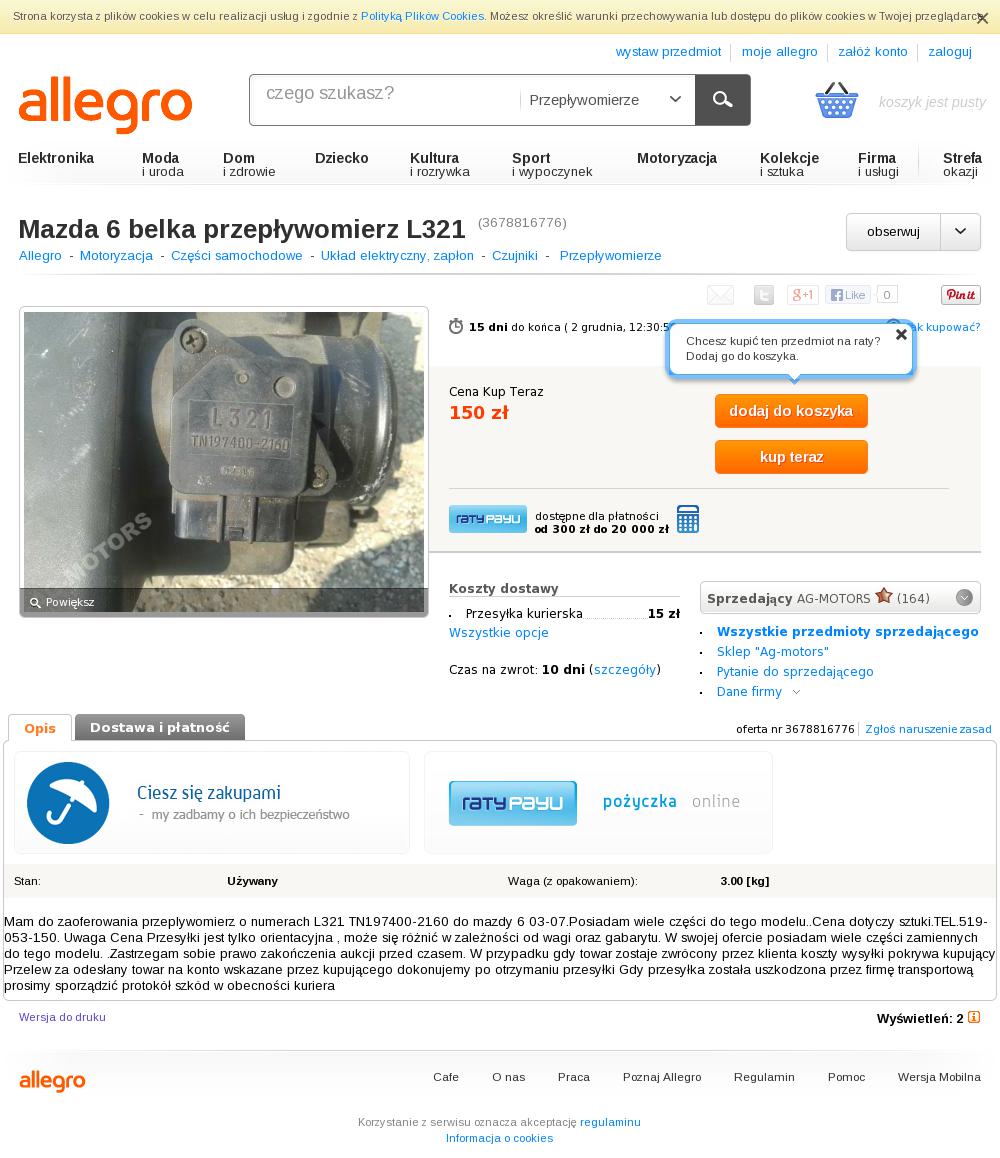

Byłbym zapomniał, dzięki uprzejmie za załączone linki i informację że przepływka pasuje od rx-8. Od jakich modeli jeszcze pasuje ?
ta by pasowała ?
http://allegro.pl/mazda-6-belka-przeplywomierz-l321-i3678816776.html

Postprzez Grucha » 17 lis 2013, 15:29
Pasuje od EU 2.3 śmiało wymieniaj

Postprzez Nonac311 » 17 lis 2013, 16:32
Grucha – dzięki, na taką konkretną odp liczyłem, wobec tego każdy przepływomierz z wersji EU pasuje do US Spec, bo jednemu gościowi posiadającemu M6EU w ASO powiedzieli że przepływka od diesla na spoko będzie działać w jego benzynie.
tiger918 – dzięki za życzliwość :)
ed. wymiana przepływomierza od modelu M6 2.0 diesel rozwiązała mój problem opisany kilka postów wyżej.
