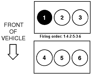

Pilnie potrzebuje informacji odnośnie podziału cewek zapłonowych.
Komp wywala wypadanie zapłonu na 3 cylidrze. który to jest 3 cylinder stojąc przed autem. :)
Nigdzie nie mogę znaleźć jakiegoś schematu. A cewka nie opisana w jakiś szczególny sposób.
Z góry dzięki!!!

Postprzez enkai » 23 mar 2013, 17:02
BANK1
1-2-3
4-5-6
BANK2
FRONT
kolejność zapłonów:
1-4-2-5-3-6

Postprzez Eifel » 23 mar 2013, 21:29
Bardzo dziękuje....bałem się że to jednak pod kolektorem :(
Trudno...więcej roboty :P
Jeszcze raz dzieki!!!

Postprzez enkai » 23 mar 2013, 23:44
Rysunek wzięty z tematu o missach na trzecim http://forum.mazda6club.com/3-0l-v6/258 ... codes.html
