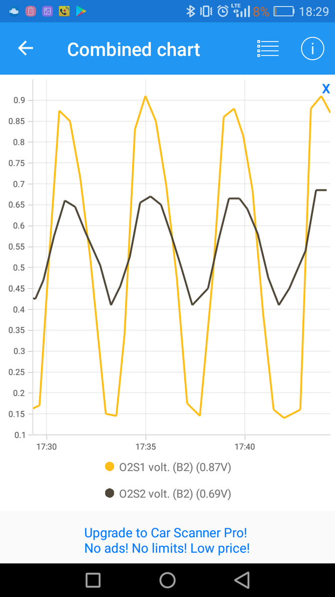

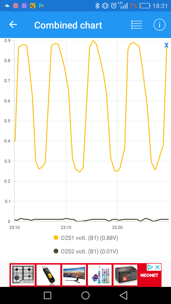

Ma ktoś wiedzę jakie powinny być wartości napięcia pierwszych i drugich sond?
Wyskoczyły mi jednocześnie P0031 i P0051 (jak u autora – pierwsze sondy, bank 1 i bank 2, niskie napięcie) . Czasem, po usunięciu wyskakują w parze z P0037 i P0057 (to samo tylko drugie sondy) aczkolwiek może z raz na 5 przypadków.
Nie wierzę, że dwie pierwsze padły jednocześnie. Tym bardziej nie wierzę, że drugie raz działają poprawnie, a raz na jakiś czas obie, działając w zmowie, robią sobie przerwę w pracy.
Dodam, że mam tam LPG i emulator EM.035
Tym dziwniejsze wszystko, że widać nie działającą drugą sondę banku 2, a błąd mówi o pierwszych sondach.
Odczyty są na Pb, w idlu, po rozgrzaniu.
