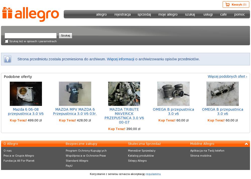

Mazdy AJ przedliftowe miały biuletyn serwisowy na przepustnicę więc proponuje szukać uzywki poliftowej i problemy ustaną. Gwarantuję.
Grucha

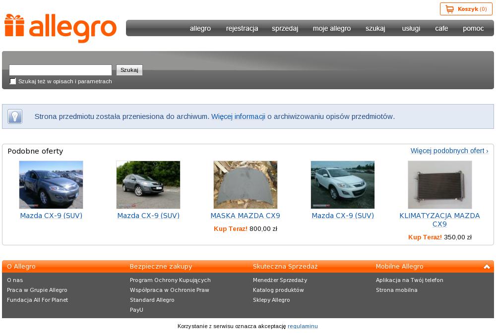

Postprzez Arkadius 73 » 3 wrz 2012, 16:59
http://allegro.pl/mazda-6-06-08-przepus ... 75726.html
Enkai a gdzie jest ten zawór idle , bo jakoś u nas takiego nie ma?
taniej wyjdzie założyć od cx-9 (ja tak mam ) ale trza dorobić adapter
http://allegro.pl/mazda-cx9-cx-9-cx-9-p ... 63429.html
a tak wygląda adapter pod 3,7 przepustnicę
http://img155.imageshack.us/img155/2940/p1000049e.jpg
http://img51.imageshack.us/img51/6236/p1000048g.jpg
