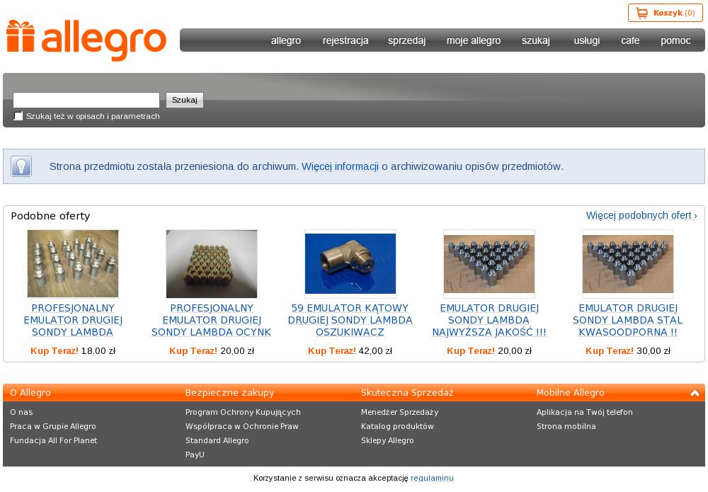

1. Wystarczy kanał i wolny dzień – trzeba je po prostu wydłubać ze środka – no przyda się znajomy z migiem bo przedni lepiej wyciąć okienko w puszcze wyjąć wkład i z powrotem zaspawać puszkę- tylny to dłubanie śrubokrętem czy czymś podobnym – masakra ogólnie
Ja to sam robiłem i niemiło wspominam ten dzień
Znajdź kogoś od tłumików jak nie chcesz się sam grzebać, no i po wywaleniu będziesz potrzebował tulejek ( emulatorów ) na drugie sondy bo inaczej celina się świeci – cos takiego
http://allegro.pl/emulator-emulatory-dr ... 44457.html
