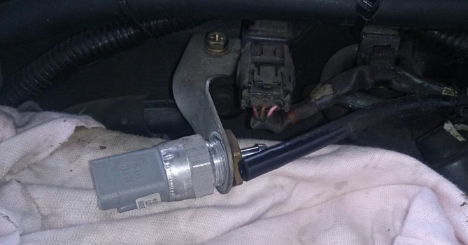

Co to jest na fotce?

Postprzez chrobry » 15 paź 2014, 12:48
Mam ja 4 lata nigdy jeszcze nic nie robiłem oprócz klocki olej filtry podstawa i na czas..nie wymagała żadnych innych napraw..odrazu jak kupiłem poszła do gazownika i tak naprawdę to pierwsza moja dolewka olej a tak od wymiany do wymiany było ok
Dopisano 15 paź 2014, 13:50:
Jakiś zaworek myślałem ze to ten PCV

Postprzez DaveV6 » 15 paź 2014, 12:57
To jest chyba cos od instalacji gazowej bo u mnie tego nie ma.
Tu masz kilka fotek pokazujacych gdzie jest PCV i jak wygląda
http://forum.mazda6club.com/3-0l-v6/158 ... ti-25.html
PS
Jasli masz 2004 to dobrze jest wymienic na PCV i węzyk z 2005. Ten z 2005 ma nowy design i jest bardziej odporny na załamania podczas pracy.

Postprzez chrobry » 15 paź 2014, 13:05
A czy jest możliwe ze ja nie mam takiego zaworu
Dopisano 15 paź 2014, 14:17:
A ten zaworek faktyczne może być od gazu a dokładnie od lubrykatu tak mi.się wydaje

Postprzez DaveV6 » 15 paź 2014, 13:37
Napewno masz PCV
