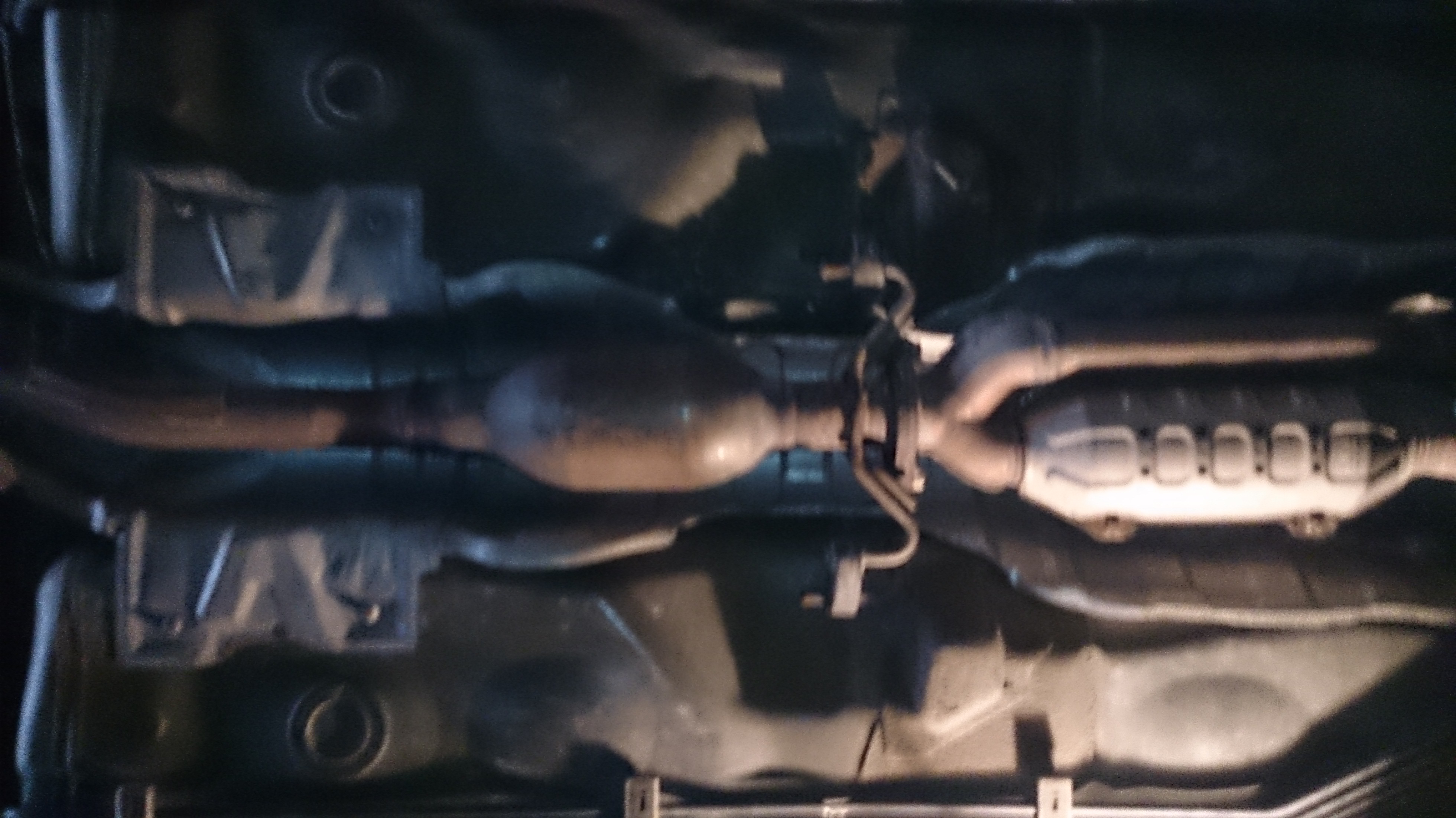

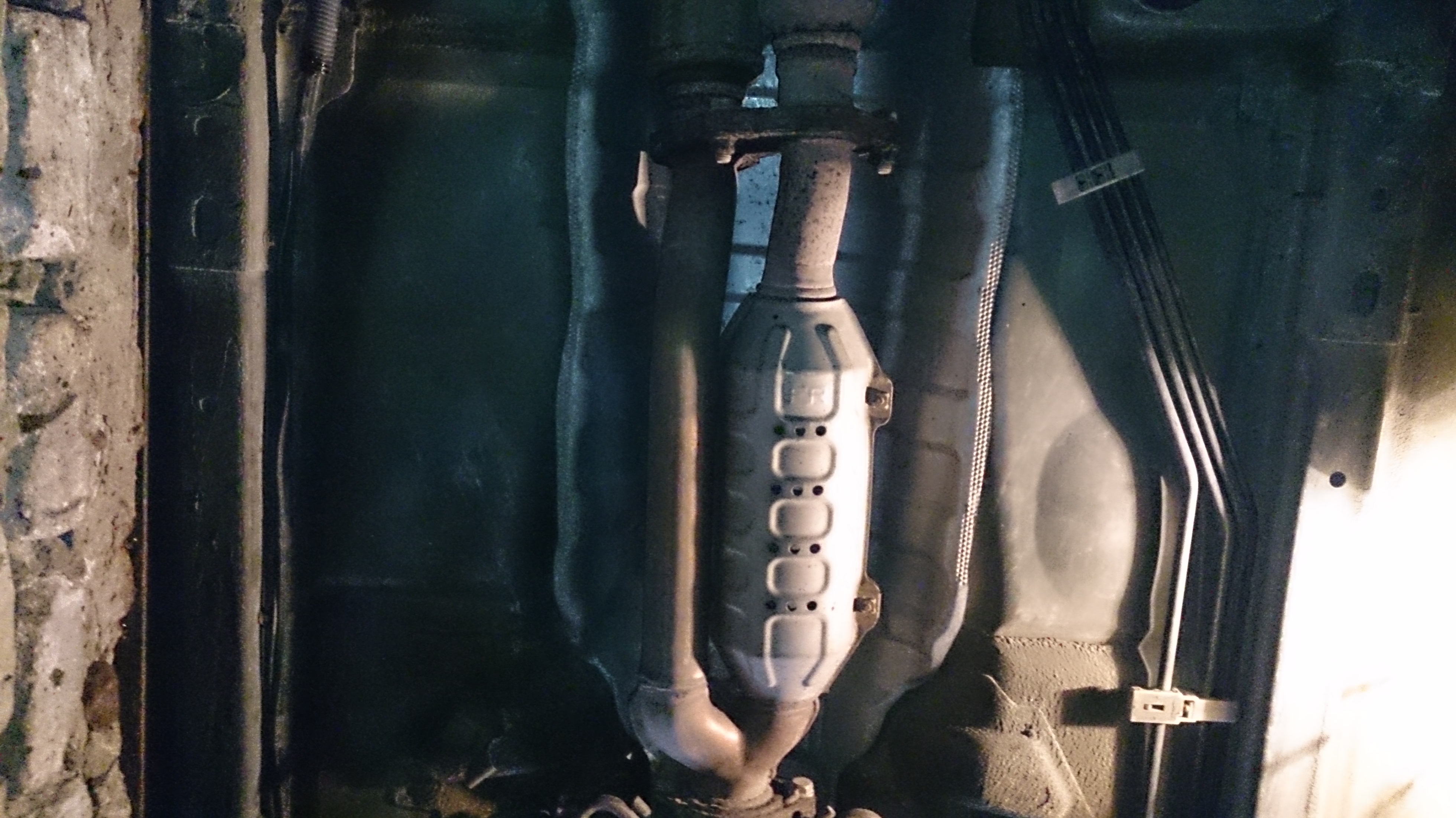

Dziś wyjechałem na kanał by zobaczyć jak to dokładnie wygląda jestem załamany i w ogromnym szoku trzeba demontowac cały wydech a co jeśli śruby mocujące do silnika się np. Urwa
Dopisano 14 paź 2014, 19:33:
Czy u was też to tak wyglądało

Postprzez DaveV6 » 14 paź 2014, 18:46
Jeszcze nie słyszałem aby kros miał taki problem z srubami. Musisz tylko opuścić sanki aby miec lepszy dostęp.

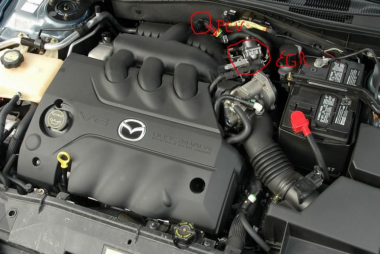

Postprzez chrobry » 14 paź 2014, 18:56
Jestem laikiem jeśli chodzi o mechanikę a jeśli chodzi o PCV i egier to gdzie ich dokładnie szukać
Od: 20 sty 2012, 23:35
Posty: 45 (2/0)
Skąd: grajewo
Auto: mazda 6 3.0 v6 2004r ( gaz )
Postprzez DaveV6 » 14 paź 2014, 19:53
Zaznaczone na zdjęciu
Od: 25 lut 2009, 00:45
Posty: 316 (1/1)

Postprzez chrobry » 14 paź 2014, 20:07
Dzięki wielkie :–) Powinienem je wymontowac i wyczyścić??
Posty: 45 (2/0)
Skąd: grajewo
Postprzez DaveV6 » 14 paź 2014, 20:17
PCV sprawdz czy działa. EGR można wyczyśić.
