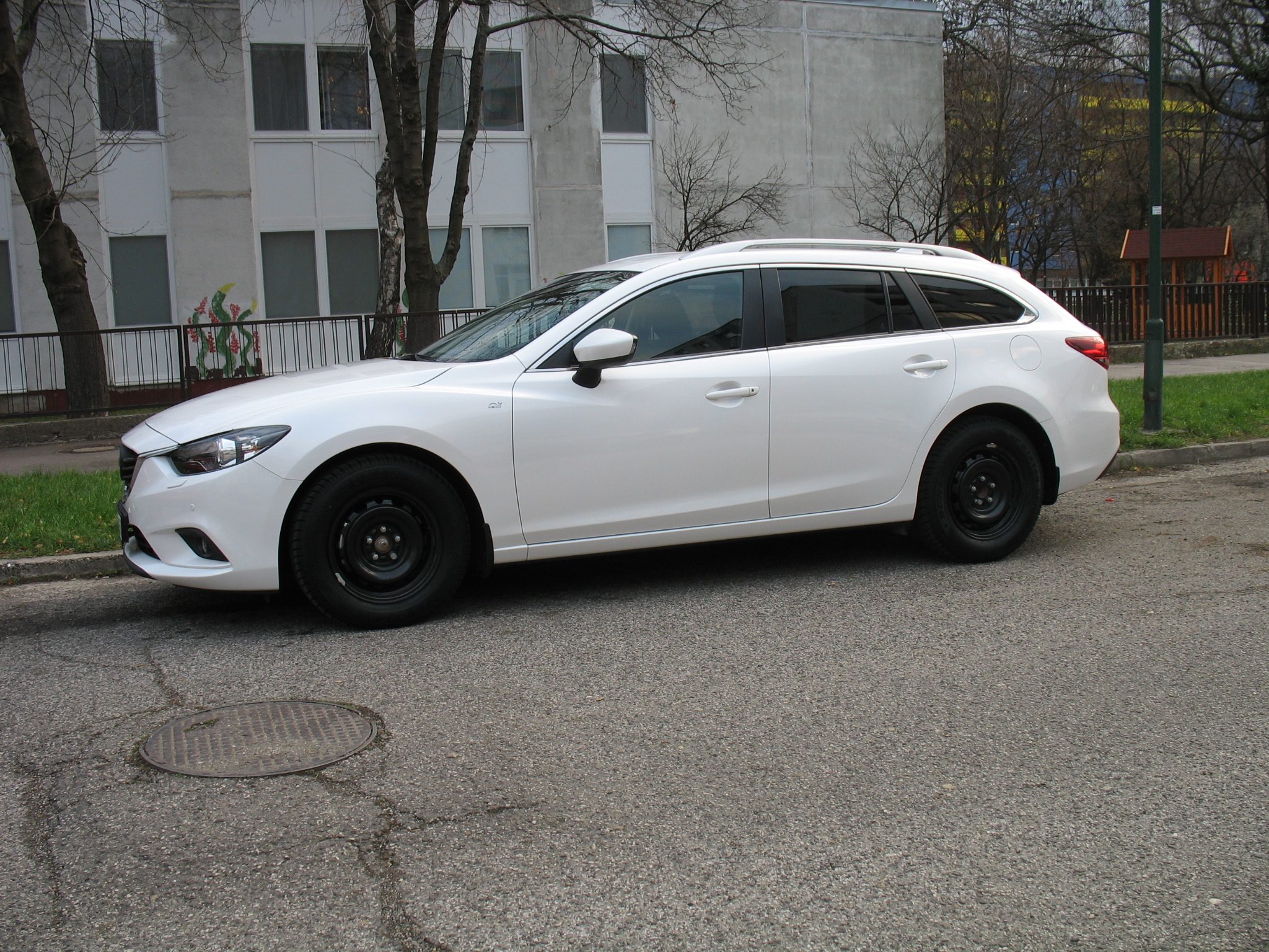

Postprzez Wilhelm » 17 mar 2019, 10:31
przepraszam, ale takie stalowe felgi do nowej mazdy to normalnie grzech – wyglada to fatalnie :P
a czy w zimie znowu sie tak wolno jezdzi ?
no nie wiem, jak jade na narty przez Niemcy to przewaznie bywa pogoda dobra, jezdnia sucha i nawet stare złomy pędzą spokojnie powyzej 150, a lewy pas wyraznie przekracza 200, a nawet w deszczu dobre auta jada 140-180.... (a na S8 czy A4 spokojnie 160-180 auta lecą), po co wiec samemu sie ograniczac gorszymi oponami... ? <glupek2>
PS. Tak ja jezdzilem na Bridgestone Turanza (dwa komplety, wlasny wybor) letnie i bylem zadowolony, opony na 4+++
