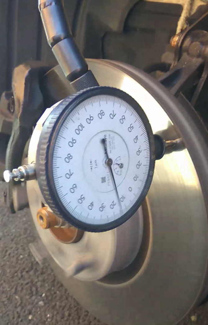

Także pierwszym podejrzanym jest mechanik, który niepoprawnie i bez odpowiedniego sprzętu (czujnik zegarowy) założył tarcze. Przez minimalne, niewyczuwalne (na początku) wibracje tarcza nierównomiernie się nagrzewa, zmienia się jej struktura co bardzo szybko prowadzi do telepania kierownicą. Skoro przez 40 tyś było ok, to o problemy po 6 tyś ciężko obwiniać cokolwiek innego. Oczywiście mogłeś mieć pecha i kupić tarcze z wadą...

A o to wspomniany czujnik zegarowy.
