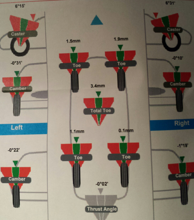

Wiec tak. Odebralem auto i pousuwalem usterki, czyli zbieznosc i wywazylem kola. Drgania przy wiekszych predkosciach ustaly , ale auto dalej sciaga na lewo. Choc troszke jakby mniej,ale nadal. Na zbieznosci byly jakies ubytki. Postaram sie poslac fotke z wynikow testu zbieznosci. Jak myslicie gdzie teraz szukac przyczyny sciagania w lewa strone???

Postprzez baca22 » 16 mar 2016, 23:20
Oto fotka. Nic wiele nie mowil. Powiedzial tylko ze byla mala roznica i tyle. Ja sie nie znam co tam na tej fotce jest, moze mi ktos wytlumaczy ,czy byla duza roznica.
