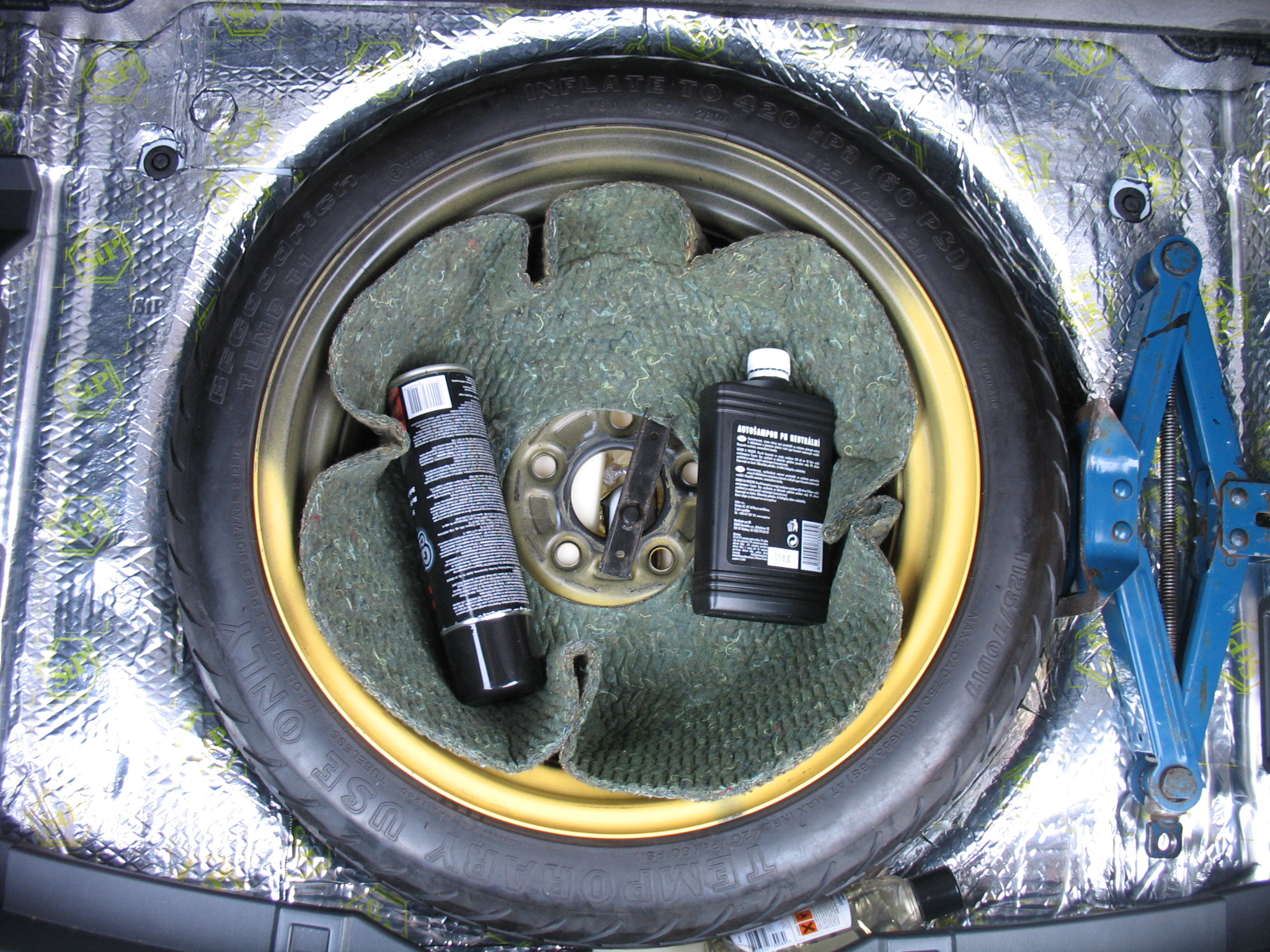

mam mozliwosc kupic taka dojazdowke http://www.youtube.com/watch?v=NDMwBk1RuAc
pytanie, ci nejest zaduze ET, czy wejdze pod podloge. wedug fota szerokosc calego kola +-15cm. chyba 3cm mnej niz original 185/55

Postprzez Mirecsk38 » 26 kwi 2014, 09:50
kupilem 125/70 17 a spokojne by weslo i 125/80 17 i 135/70 17. Jak ktosz niema wygluszenie , to moze i 135/80 17

Postprzez Mirecsk38 » 27 kwi 2014, 07:50
kolo kupowalem u nas na slowacji kolo polskich granic ( Trstena) za 115,– EUR . na alegro bylo jedno za 385zl + 65zl dostawa.
