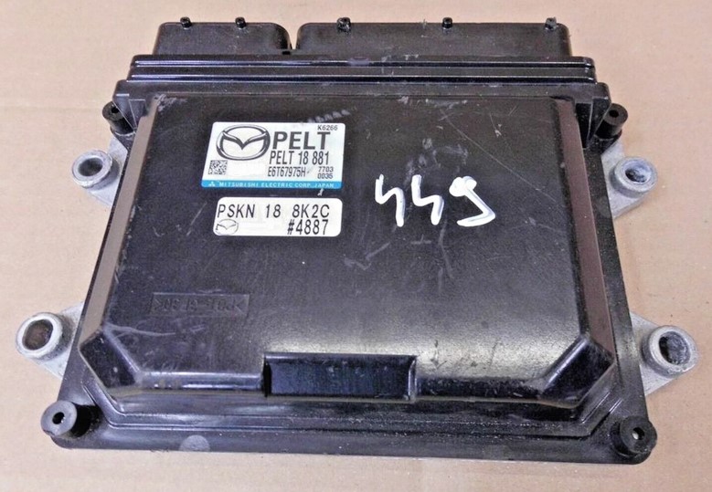

Masz 4 główne moduły. ECU, PCM, FCBM i RCBM. Nie wiem który to PELT-18881, ale pisze na nim Mitsubishi, więc stawiam na sterownik silnika pod maską.
Skoro on pokazuje błędy, to on może być walnięty.

tak jak pisałem ....i moduł BCM i sterownik komputera którego zdjęcie załaczyleś był sprawdzony.
Rzekomo wszystko ok.
