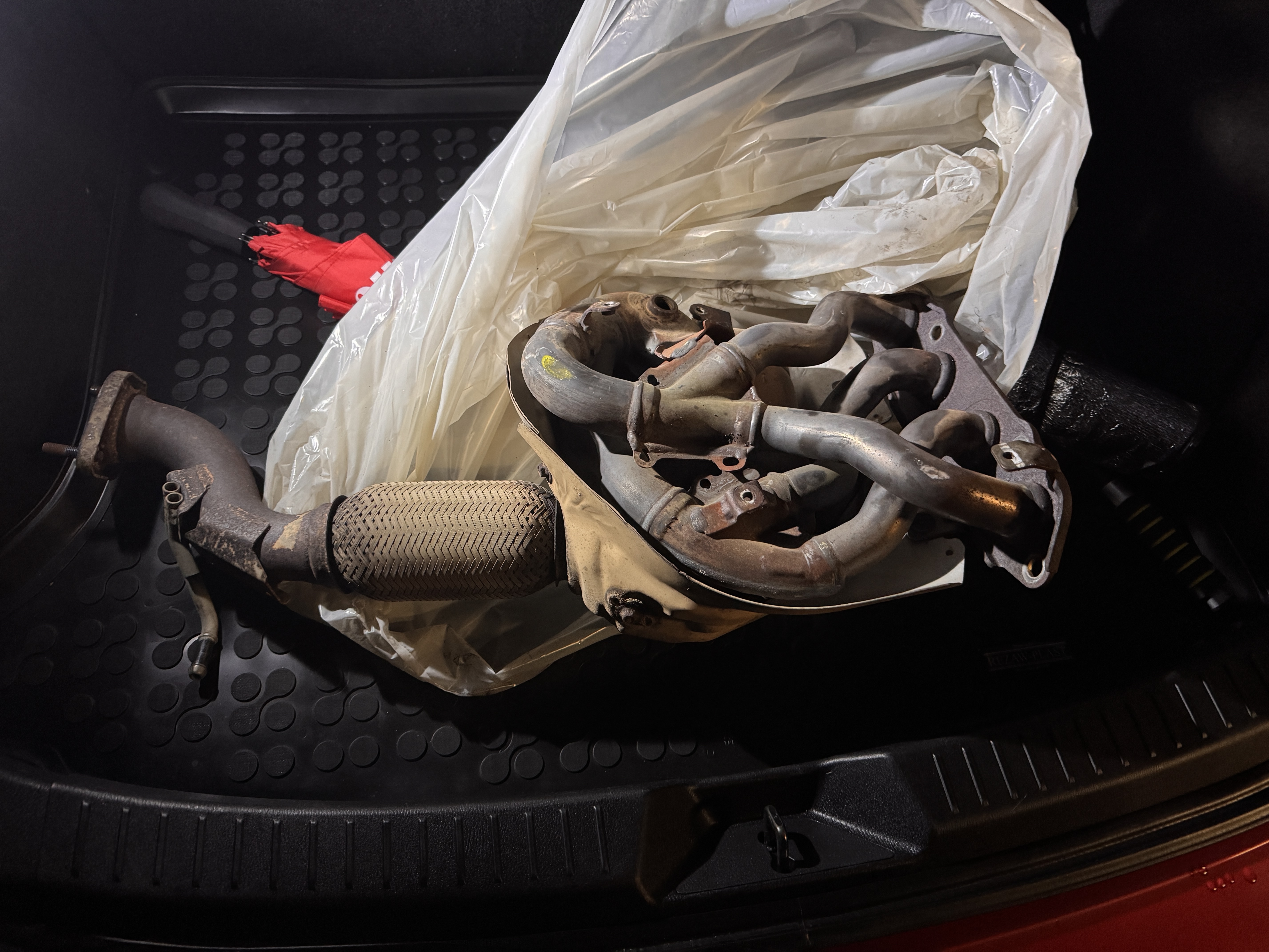

Moja historia z MIL (styczen 2025)
Pojawil sie pierwszy raz, skasowalem (nie zaobserwowalem, zadnych objawow). Pojawil sie na drugi dzien- pojechalem od razu do ASO. Stwierdzili blad P0421, przeprowadzili wspomniana wyzej aktualizacje ECU- z informacja "jezdzic obserwowac" jednak dali tez dodatkowa informacje ze aktualizacja pomaga w ok. 30% przypadkow.
Dwa dni pozniej MIL ponownie wrocil. Diagnoza: wymiana katalizatora (tego w kolektorze wydechowym).
Koszt 8465zl z robocizna po rabatach. Kontrolka nie wraca, auto lekko lepiej sie zbiera, silnik pracuje ladniej, spalanie spadlo do ok 7.3l w cyklu mieszanym (przed wymiana miedzy 8.5-9.0l/100).
Przed decyzja o wymianie (przez cene), cos probowalem sie rozeznac w temacie. Na SKP ten spalin wychodzil wzorowo. Zapytalem, czy moze jest wypadanie zaplonow, branie oleju, cos nie tak z dolotem. ASO twierdzi, ze wszystko jest ok. Swiece wymieniali mi przy przebiegu 120kkm w 2023r. Obecnie auto ma 132kkm. Sondy lambda (przed i za kataliatorem) podobno so dosyc trwale. Katalizatory Mazdy natomiast do trwalych nie naleza, jednym padnie jak mi przy 130kkm, innym przy 200kkm- ekologia:/
