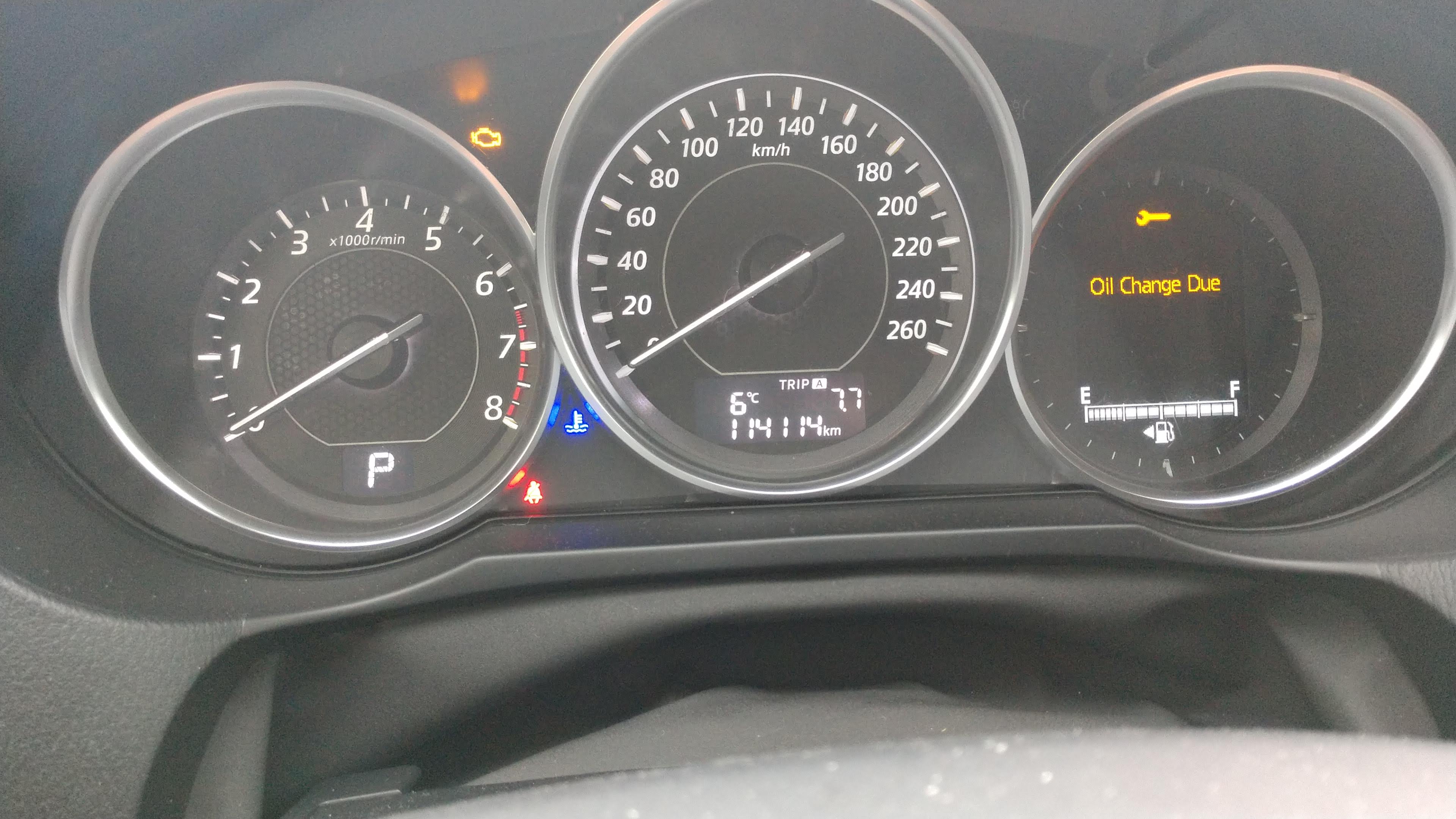

Czesc jak w temacie, orientuje sie ktos jak wykasowac inspekcje olejowa w skyactive-g przed lift (oil change due)? W menu nie ma takiej opcji jak w dieslu. Olej wymienialem jakis 1k km wczesniej poza aso.

A w ustawieniach odnośnie przypomnienia daty serwisu, w MZD oczywiście... może tam?

To przedlift z nb1 nie ma mzd

Odkopuje, bo rozwiązałem problem sam, gdyż mechanicy nie potrafili tego z poziomu obd zrobic.
1. Wlaczyc zaplon.
2. Nacisnąc dolną strzałke od komputera pokładowego na kilka sekund, aż zacznie migac wykrzyknik na desce.
Ot cała procedura kasowania inspekcji oleju w skyg...

Dzięki za rozwiązanie problemu.
Dodam, że przy tej procedurze ręczny nie może być zaciągnięty.
Pozdrawiam.
