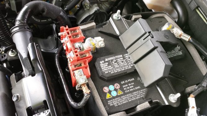

w mojej Mazdzie 6 z 2016 (sedan) roku mam problem z bezpiecznikiem przy akumulatorze. Drugi raz już spalił mi się bezpiecznik 60A w tej czerwonej płytce zaraz przy akumulatorze.
Za co odpowiada ten bezpiecznik, za jaki obwód?
Podejrzewam, że dzieje się to przy odpalaniu. Ogólnie auto troszkę dłużej kręci na zimnym (z sekundę dobrą). Na ciepłym praktycznie odpala od razu.
Wczoraj (tak jak za pierwszym razem) po wyjściu z pracy wsiadłem do auta, chciałem odpalić, kontrolki wszystkie się zapaliły, ale rozrusznik nawet nie zdążył zakręcić, było tylko pyknięcie i nic więcej, wyłączyłem i włączyłem zapłon, nacisnąłem guzik jeszcze raz i to samo.
Miał ktoś podobny problem? Czym to może być spowodowane?
W załączniku zdjęcie z zaznaczonym spalonym bezpiecznikiem.
Z góry dziękuję za wszystkie podpowiedzi.

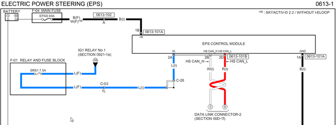

Z tego co widzę jest on odpowiedzialny za system EPS
Szkoda że dokładniej nie opisałeś jego oznaczenia. Bo to jest tylko gdybanie czy aby to jest ten bezpiecznik.
Widzisz może jakie on ma oznaczenie?? Czy na pewno tam był wcześniej bezpiecznik 60A??

Postprzez Dawid92wr » 22 maja 2019, 11:14
To jest cała klema plusowa przy akumulatorze z bezpiecznikami, nie da się tam jednego wymienić.
oznaczenie na tym plasticzku jest takie: 2444 EPAS 60A.
To jest ten co opisałeś? Jak sobie z tym poradzić?

Postprzez darrecki » 22 maja 2019, 16:23
Zapewne chodzi o to coś czerwone.
Poza tym sam sobie odpowiedziałeś, skoro oznaczenie jest EPAS. To samo jest na schemacie.

Postprzez darrecki » 22 maja 2019, 18:54
Ale tam jest wspomaganie elektryczne... To już nie te Mazdy co kiedyś.
Opcje są 2-3, bo tam jest jedynie silnik i jego zasilanie + przekaźnik (od blokady kierownicy ??) Na schemacie nie widać silnika jako takiego, nie mam pojęcia czy moduł jest osobno, ale chyba nie – bo po co by mu było aż 60A?
Jakieś zwarcie do masy, problem z wiązką / wtyczką lub samym silnikiem.
Silnik od wspomagania jest pod kierownicą, ciężko go nie zauważyć.
