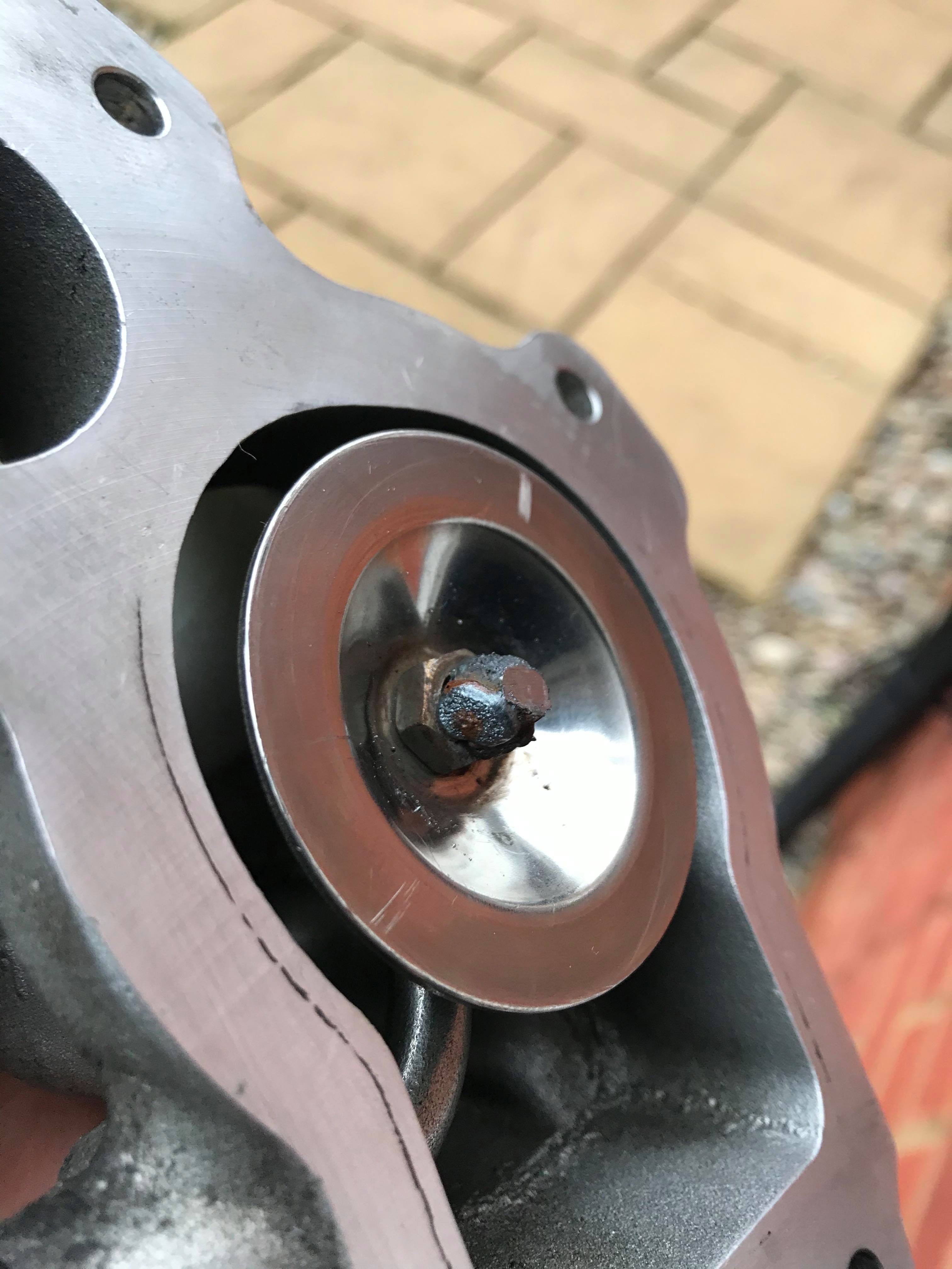

to jest czeste ponoc w mazdach. mam znajomego w mazdzie i to dosc czesto pada a najgorsze ze mazda nie wymienia zaworu tylko cale turbo. mnie tez to sie stalo naszczescie ten znajomy zalatwil mi ten zawor uszkodzony i sam go naprawilem spawajac ten krazek do sruby i dzwigni. sama zamiana jest mozliwa ale ciezka robota. mnie zajelo 5h. kiepski dostep do mocowania.

Wiesz, że to było na nicie z pewnych, konkretnych przesłanek? To nie może być zespawane na sztywno, musi być możliwość ruchu celem przyssania klapki do powierzchni. W przeciwnym razie masz przedmuchy i nieodpowiednie doładowanie.
Owszem, możesz to zespawać, ale śruba musi być mniejszej średnicy, a nakrętka poluzowana. Ma to latać jak rozpadająca się deska klozetowa. Wtedy będzie to działać.
