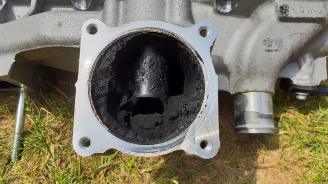

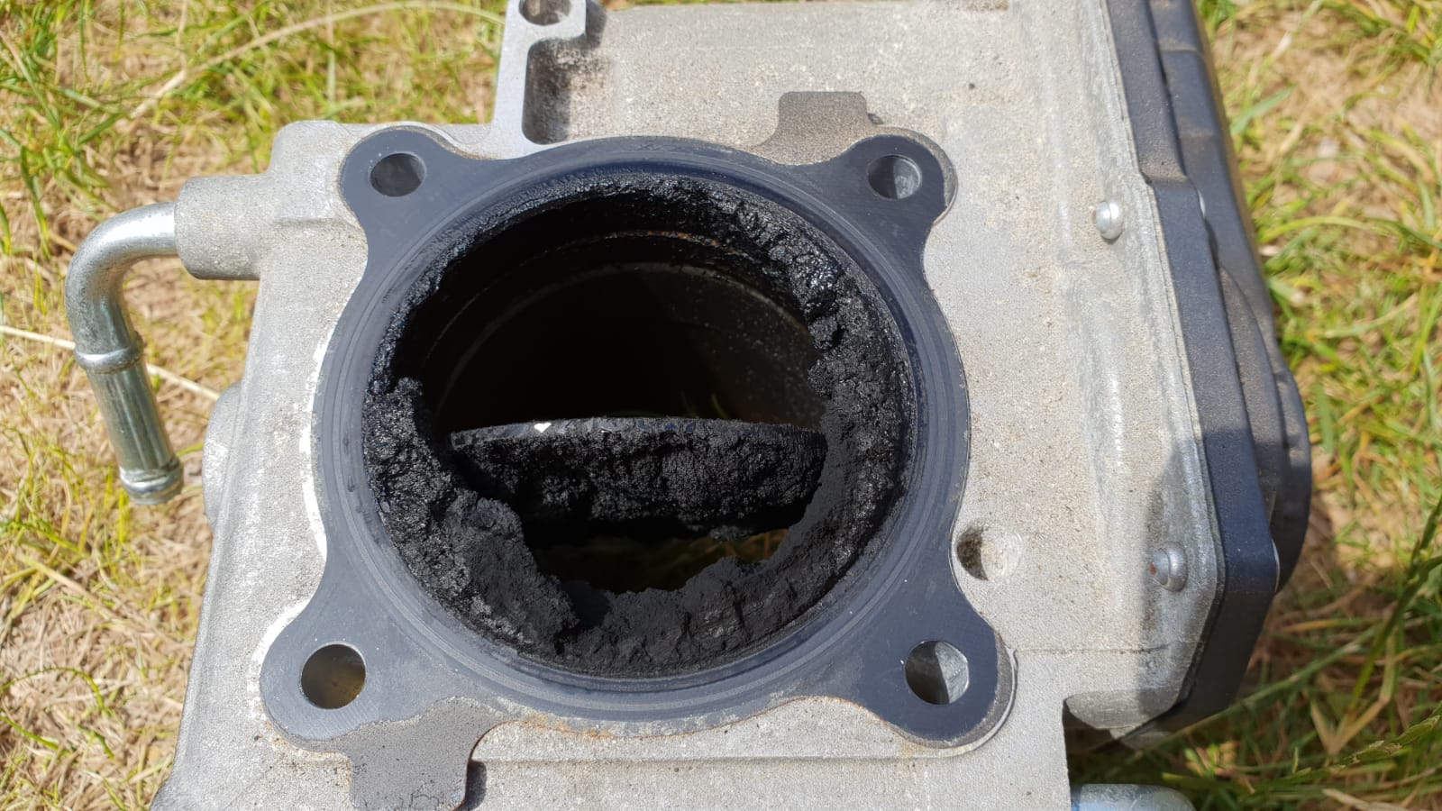

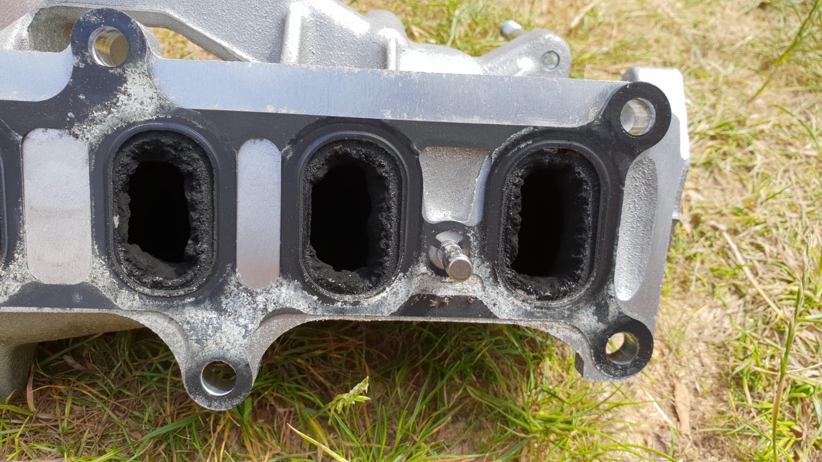

filips napisał(a):Od początku był problem z EGR. EGR wymieniłem, ogarnąłem czy w kolektorze i okolicach jest syf, ale było w normie.
Skąd to stwierdzenie? Uwierz mi na słowo, że z normami czystości w kolektorze w dieslach mazdy jest kiepsko. Patrząc od strony EGR nie zobaczysz nic, tam zawsze czysto. Problem zaczyna się dalej, gdzie wilgotne powietrze (opary oleju z odmy) łączy się ze spalinami z EGR. Tu masz przykłady:
Kolektor od strony przepustnicy
Przepustnica
Kolektor > głowica
Poza tym skąd wiadomo, że problemem był EGR? EGR jedyne co może zrobić, to wyświetlić ikonę silnika na desce. Nie ogranicza osiągów w żaden sposób i nie aktywuje innych błędów. No chyba, że jest cały czas otwarty. Do sprawdzenia EGR można użyć forscana (PC lub telefon). Są od tego 4 różne PIDy (EGR i EGR bypass), stan żądany i aktualny. Dobrym wskaźnikiem poprawnej pracy EGR jest również IAT13 – czujnik temperatury kolektora.

Dzięki za wyjaśnienie. Kolektor rzeczywiście tylko był sprawdzany przy zdejmowaniu EGR. Niestety mechanicy, którzy to robili nie wspomnieli, że z tej strony niewiele widać.
A odpowiadając na Twoje pytanie skąd wiadomo, że EGR szwankował, to pomysł wziął się z błędu P0401 (insufficient EGR flow) który pojawiał się non stop i potwierdziło to sprawdzenie w Forscanie, ale też diagnostyka w ASO i jeszcze innym warsztacie (w ASO nie naprawili usterki, choć czyścili EGR, więc pojechałem gdzie indziej, żeby go wymienić, bo nikt nie mial lepszego pomyslu).

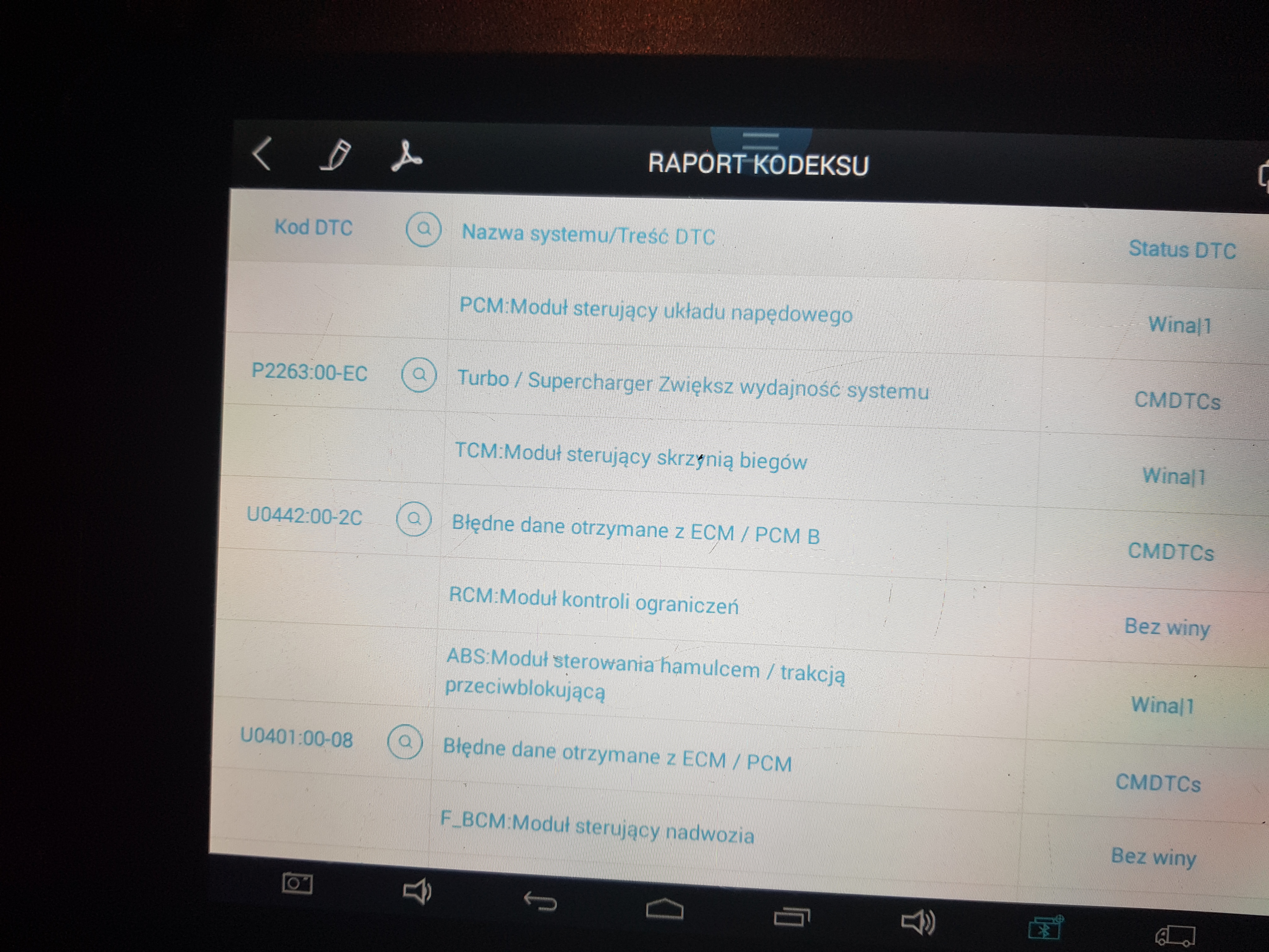

Czytalem wyzej, ze problem ten pojawial sie juz wczesniej. Czy ktos z forumowiczow zdiagnozowal dokladnie przyczyne ?
Podlaczylem pod komputer o wyskoczyly takie bledy:

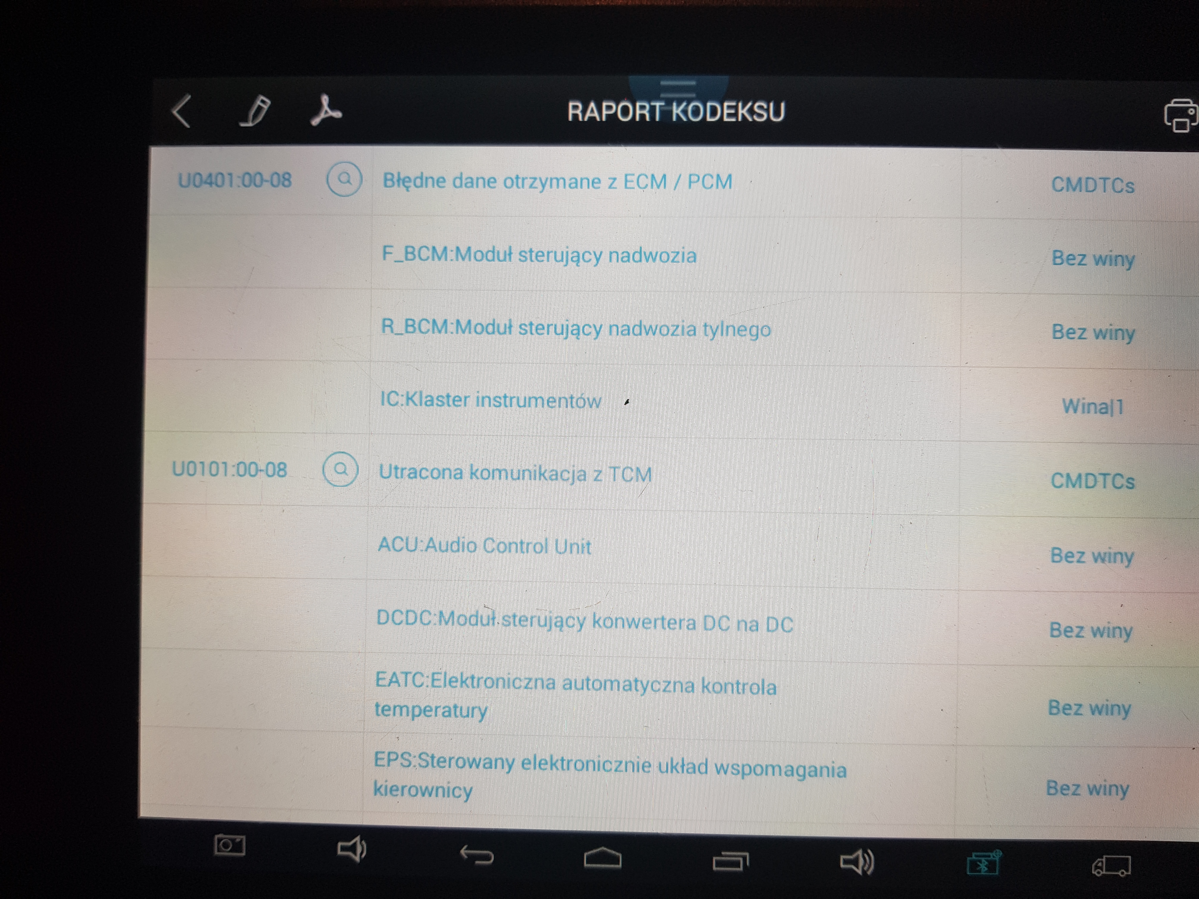

U mnie błędy te same, objawy bardzo podobne, walczę już prawie rok... Dodam że rocznik ten sam, silnik ten sam, napęd na 4, skrzynia w automacie i mazda cx-5.
Zaobserwowałem że auto wchodzi w tryb awaryjny podczas zwalniania na 6 biegu bez gazu w okolicy 2500 obrotów. Jeśli podczas zwalniania mam chociaż trochę wciśnięty pedał gazu to problem nie występuje.
U mnie już czyścili kolektor, wymieniali czujnik ciśnienia w kolektorze, przepływomierz i jeszcze kilka czujników. Błąd dalej się pojawia a mechanikowi zaczynają kończyć się pomysły. Komuś udało się rozwiązać ta zagadkę?

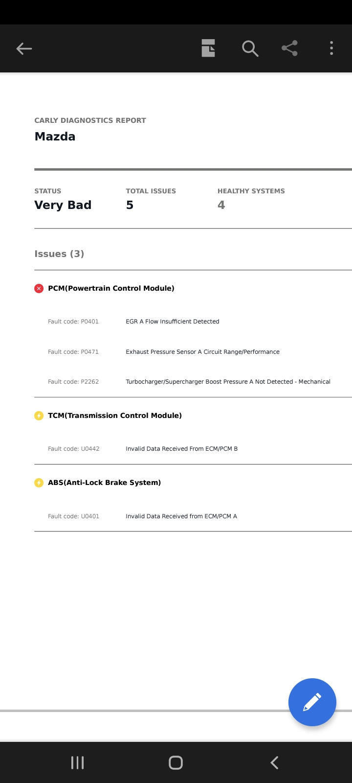

Postprzez Roobak » 16 cze 2022, 17:00
Takie bledy mi wysloczyly

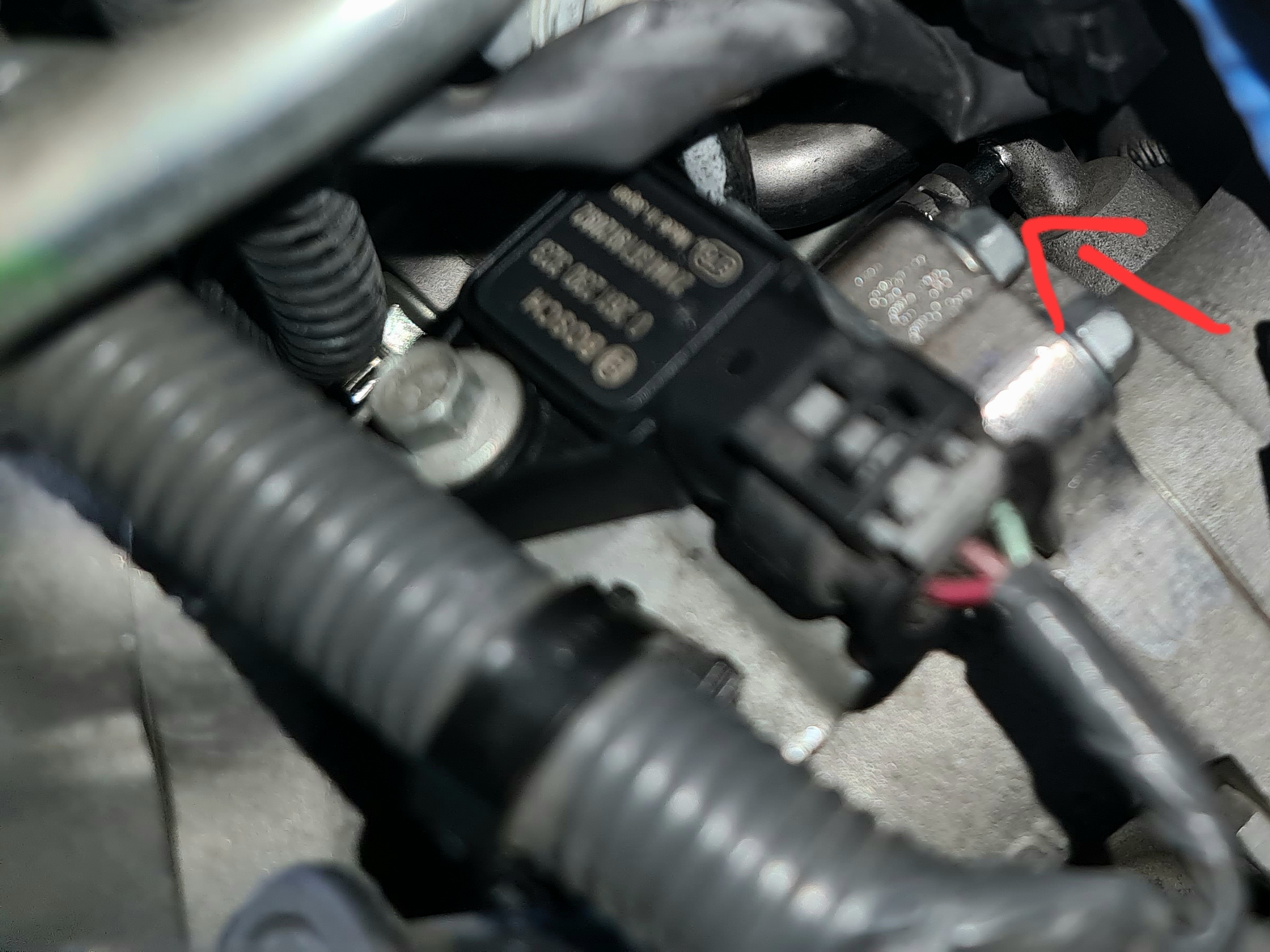

Na zdjeciu ponizej foto wyzej wymienionego czujnika A i wezyk ktory nie dochodzi do konca? Czy to moze byc przyczyna bólu pacjeta ?

Postprzez darrecki » 16 cze 2022, 21:08
https://euroesi.mazda.co.jp/esicont/eu_eng/mazda3/20130729190227/html/id0102s4216800.html
Przyczyn może być kilka:
• Exhaust gas pressure sensor No.1 malfunction
• MAP sensor No.2 malfunction
• Compressor bypass valve malfunction
― Compressor bypass valve fell off
• Small-type turbocharger malfunction
― Turbine blade or compressor blade damage
― Runout, loss, or sticking due to turbine axis wear
• Exhaust system clogged
― Diesel particulate filter clogged (damage, burnt out)
― Clogging caused by freezing
• PCM malfunction
Do klasycznych usterek w tym silniku z powyższych zalicza się:
Exhaust gas pressure sensor No.1 malfunction – lubią padać
MAP sensor No.2 malfunction – te z kolei potrafią się całkiem zalepić, wyjąć i wyczyścić sprayem do EGR
Do tego dochodzą problemy z turbiną – na początku lubi się zacinać a potem urywa się klapka sterująca małą turbiną, aczkolwiek to generuje inny nr błędu.

Czy nie do końca wsunięta rurka może powodować problemy? Oczywiście, że może jeśli są jakieś nieszczelności.
