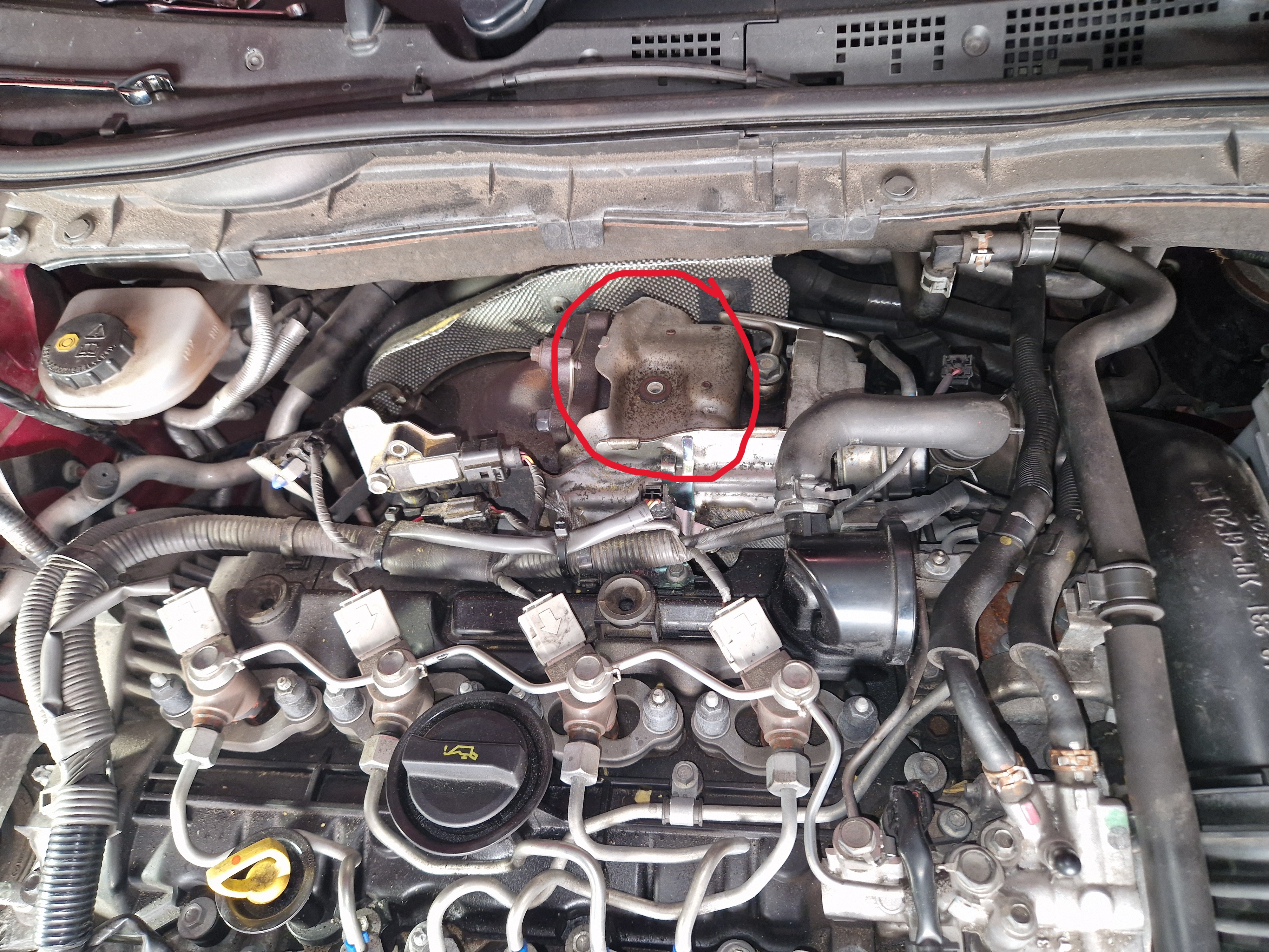

	Witam, utknąłem i szukam pomocy, potrzebuje wymienić Turbo ale niestety nie jestem w stanie dostać się pod osłonę (zdjęcie w załączniku) czy były ktoś w stanie podpowiedzieć jak odrkęcić daną osłonkę?

Z tyłu jest jeszcze jedna taka sama śruba i jeszcze jedna mniejsza, która trzyma też osłonkę obok, która z kolei jest przykręcona do osłony dpfa.
