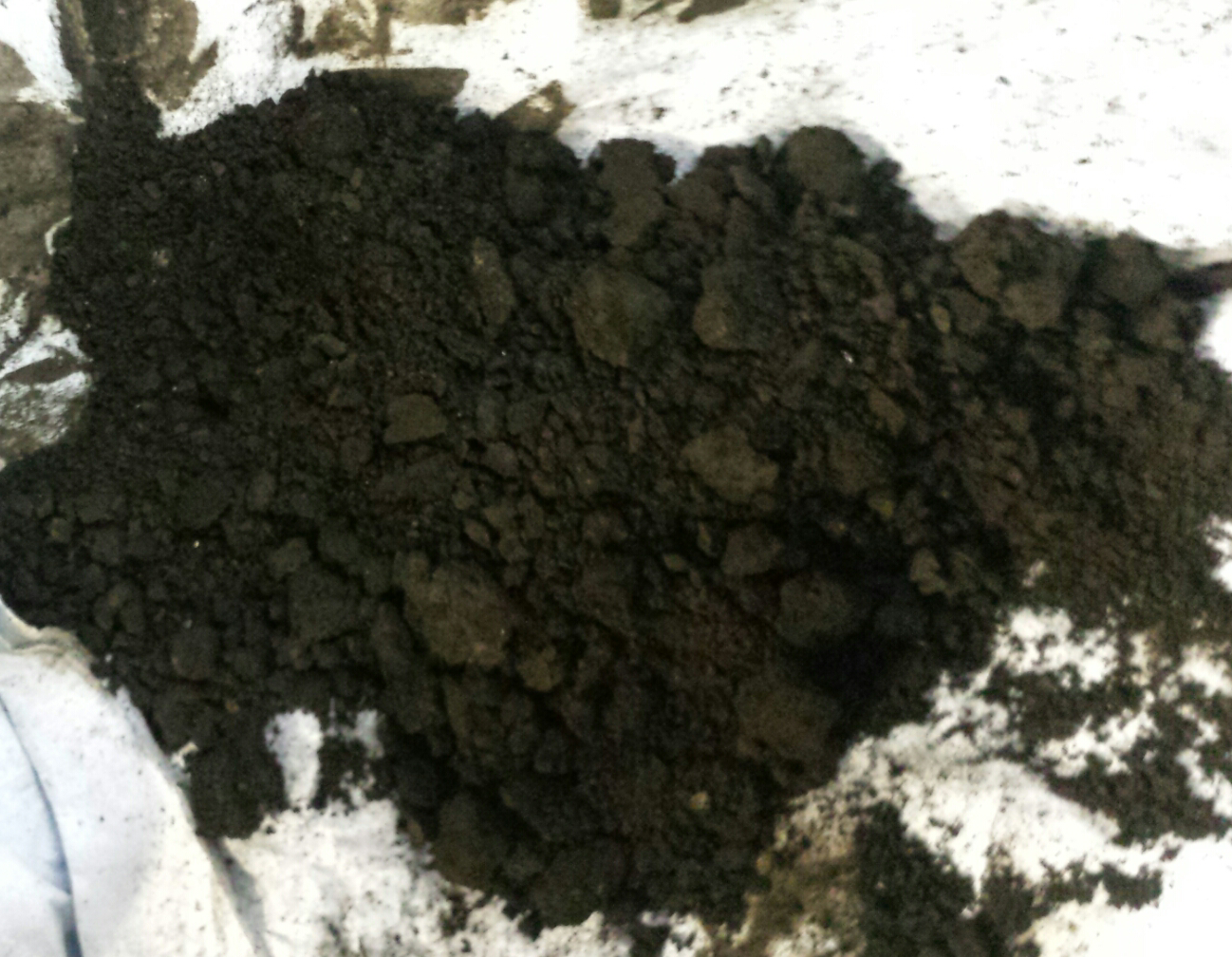

Witam. Jezeli nie w tym dziale to bardzo przepraszam, ale dzial silniki diesla jest nieaktywny. Wiec tak czy moze mial ktos z was taki przypadek zeby tyle sadzy ( nagaru) ASO wydobylo z waszych M6. Dodam ze auto na gwarancji do grudnia a na zegarze 73000 km. Czekam na zdjecia z ASO kolektora i EGR jak byl wymontowany przed czyszczenie. Nie moglem uwiezyc. A i jeszcze jedno. Czym to moglo byc spowodowane ze tyle sie tego nazbieralo. Dzieki.

Dziwne. Chyba, że na jakimś mega dziadowskim paliwie auto jeździło o co Cię nie podejrzewam.

Jestem wlascicielem od lutego i tankuje tylo na BP. nie wiem na czym jezdzil poprzedni, ale auto bylo firmowe wiec watpie by tankowali dziadostwo, ale z drugiej strony nie dbali o samochod to i moze tankowal na tanich supermarketowskich stacjach. Mam ciezki orzech do zgryzienia.

Wiecej doladowania trzeba uzywac. Niska temperatura spalin,potem recyrkulaca przez egr do kolektora ssacego i o to efekt. Recepta mniej krotkich przelotow.na niedogrzanym silniku i mniej eko jazdy.

Oczywiście w obu przypadkach zalecane jest dobre paliwo ze sprawdzonych stacji, ale w przypadku diesla jest to jeszcze bardziej istotne wg mnie, bo nowoczesne ropniaki na jakość ON są bardzo wrażliwe.

Można by obstawiać turbinę puszczającą olej (pewnie z racji wytartego wałka) przez co spaliny z EGR zamieniały się w błotko i przyklejały do czego się tylko dało.
