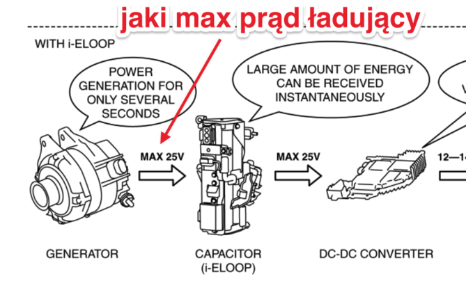

Cześć,
potrzebuję się dowiedzieć jaki max prąd ładowania podaje generator z i-eloop w Maździe 6 GJ. Sprawa dość pilna, a nie możemy się w sieci doszukać tej informacji :) Ktoś może dysponuje serwisówką, albo ma znajomości w ASO? :)
Rysunek poglądowy

Postprzez pawcio1017 » 18 gru 2018, 20:30
[Temperatura otoczenia: 20 ° C {68 ° F}, Silnik gorący] (Pojazd z i-ELOOP):
Prędkość obrotowa silnika (rpm)
1000
Napięcie na zacisku 1A (V)
15
Prąd wyjściowy generatora (A)
130
2000
15
150
