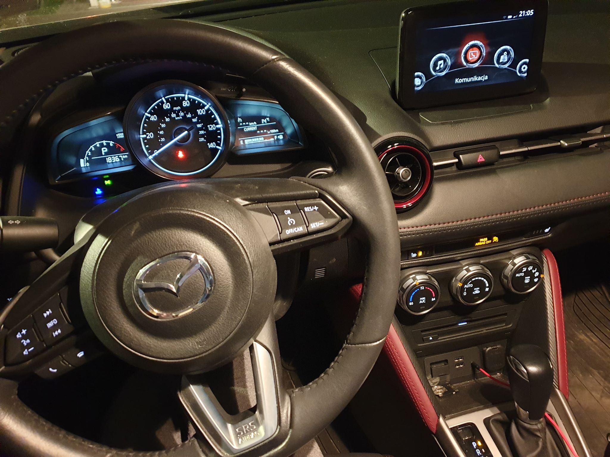

Postprzez darrecki » 17 lis 2019, 23:44
Jeżeli masz klimę automatyczną (3 pokrętła z pozycjami "auto" i srebrnymi obręczami) to:
– Kupujesz licznik do CX3 z obrotomierzem na środku, oczywiście z odpowiedniego rocznika
– do tego HUD (do licznika z analogowym prędkościomierzem HUD nie wstawisz) z danego rocznika, nie mam pojęcia czy w CX3 był kolorowy jak w "3"
– daszek licznika, bo wycinanie starego to trochę rzeźba.
– programujesz licznik forscanem, potrzebujesz interfejs ELM327 z przełącznikiem MS/HS CAN i licencję do forscana (jest daromwa)
– jedziesz do kogoś kto zmieni przebieg na taki, jaki wskazuje oryginalny licznik
I to by było na tyle.
A jeśli masz klimę manualną, lub nie masz wcale – zapomnij o HUD.

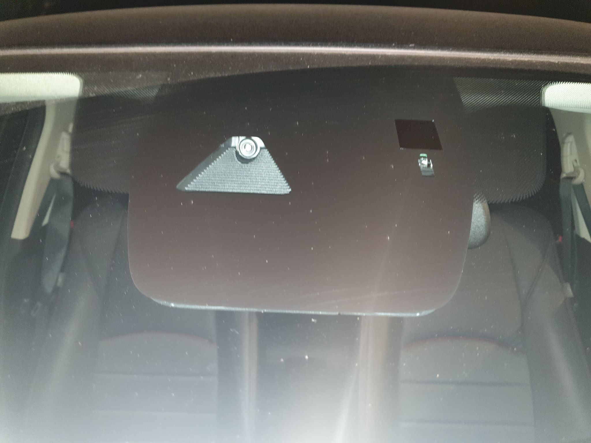

Postprzez awido » 20 lis 2019, 20:59
a co z kwestią zaczytywania znaków drogowych ? czy to będzie działać ?
kamera znajduję na przedniej szybie ? czy poniższe zdjęcie przedstawią tą kamerę ? (po lewej stronie)
dodatkowo przesyłam zdjęcie z wyglądu kokpitu mojej mazdy, oraz wyglądu pokręteł.

Postprzez darrecki » 22 lis 2019, 11:08
Co do znaków, to się nie wypowiem, bo zwyczajnie nie wiem.

Postprzez awido » 27 lis 2019, 12:26
czy ktoś z was będzie się orientował czy wymiana licznika na HEAD-UP będzie skutkowała
wyświetlaniem ograniczeń ze znaków drogowych, czy za to odpowiada kamerka którą wysłałem powyżej? czy od tego są jakieś inne czujniki/ kamerki ??

Postprzez darrecki » 29 lis 2019, 09:46
Znaki rozpoznaje kamera nad lusterkiem, ale sama zmiana licznika zapewne nie aktywuje rozpoznawania znaków. Najprawdopodobniej trzeba to będzie "doprogramować"
