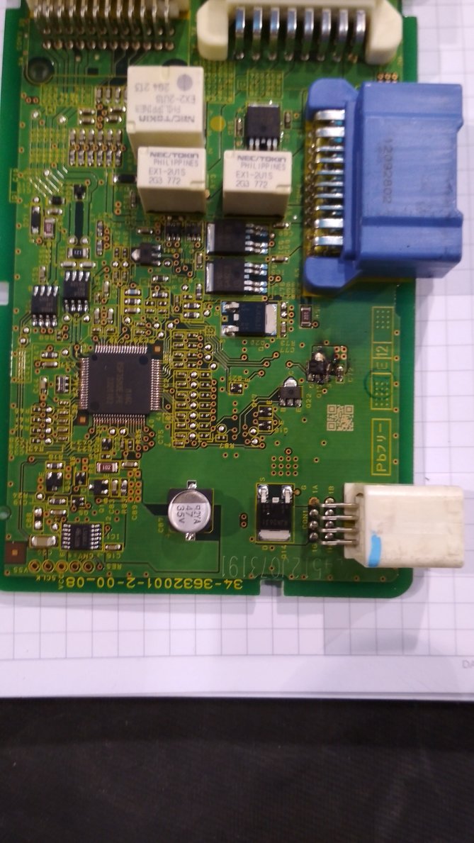

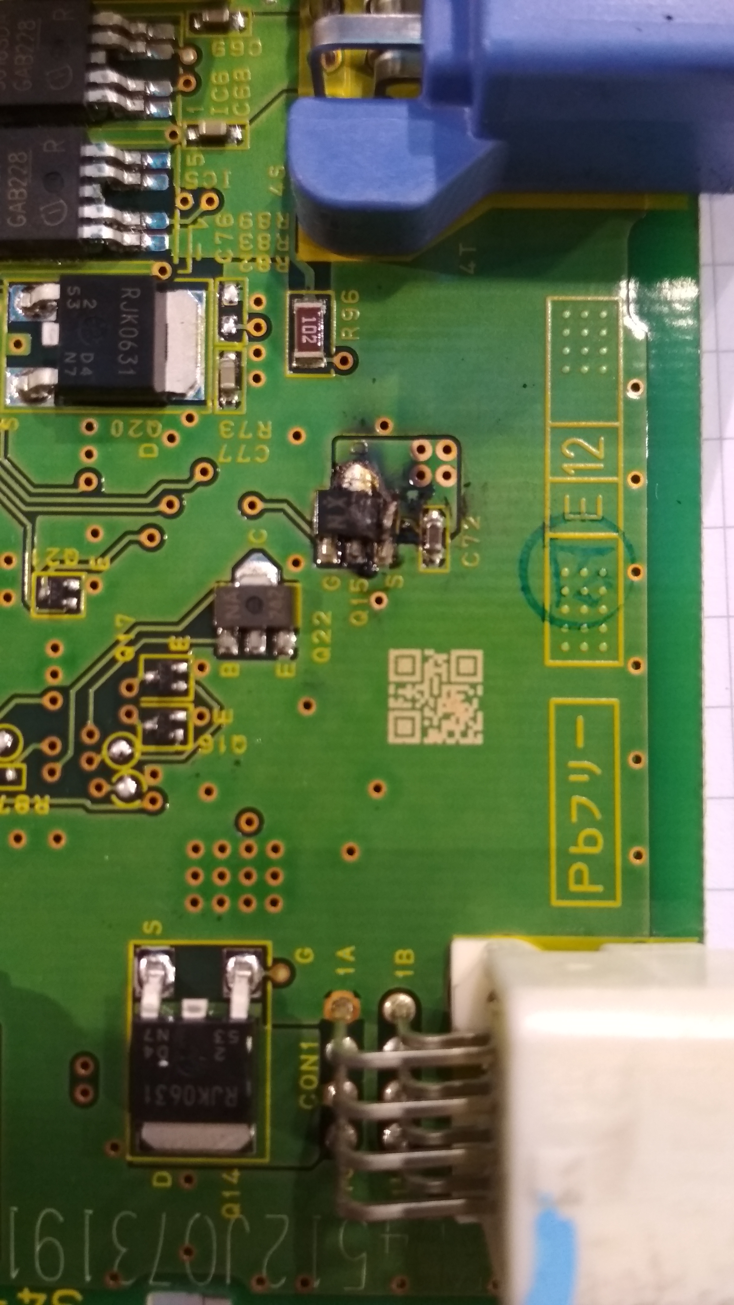

Postprzez Mazda 6 GJ » 16 gru 2017, 15:46
Dzisiaj udało mi się wymienić moduł, wszystko działa :D otworzyłem ten zepsuty z ciekawości co się tam stało. I jak widać na zdjeciach spaliło się coś takiego na czterech nogach, podejrzewam że dla jakiegoś elektronika to pikuś wymienić.
Od: 13 gru 2017, 16:40
Posty: 8 (0/1)
Auto: Mazda 6 GJ
Postprzez airbob » 16 gru 2017, 16:17
No to nieźle grzmotnęło, że taki tranzystor usmażyło. Jak widać część kodu elementu jest nieczytelna co znacznie utrudnia identyfikację elementu.
Swoją drogą to konstrukcja jest do bani skoro nie ma jakiegoś zabezpieczenia na płytce i od razu pali się główny element wykonawczy.
Istnieje ryzyko, że to nie wszystkie uszkodzenia. Widać tylko to co się ewidentnie usmażyło, dopiero podczas próby naprawy można to zweryfikować.
kontakt 503304123
kontakt 503304123
Od: 18 gru 2007, 09:55
Posty: 1552 (0/34)
Skąd: Wrocław gg8161056 tel.503304123
Postprzez Mazda 6 GJ » 16 gru 2017, 16:34
Dokładnie, też uważam że trochę to nie dopracowane biorąc pod uwagę bezpiecznik 15A który jest po maską i odpowiada za oświetlenie kabiny i bagażnika i najpierw pali się to ustrojstwo zamiast bezpiecznik. Co do naprawy to tak jak napisałeś szkoda że nie jest już do oczytania (chociaż zaczyna się na NX bo tyle widać), i nie wiadomo co jeszcze się mogło spalić. Co prawda nic więcej nie widziałem no ale...
