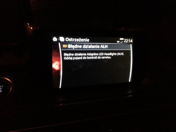

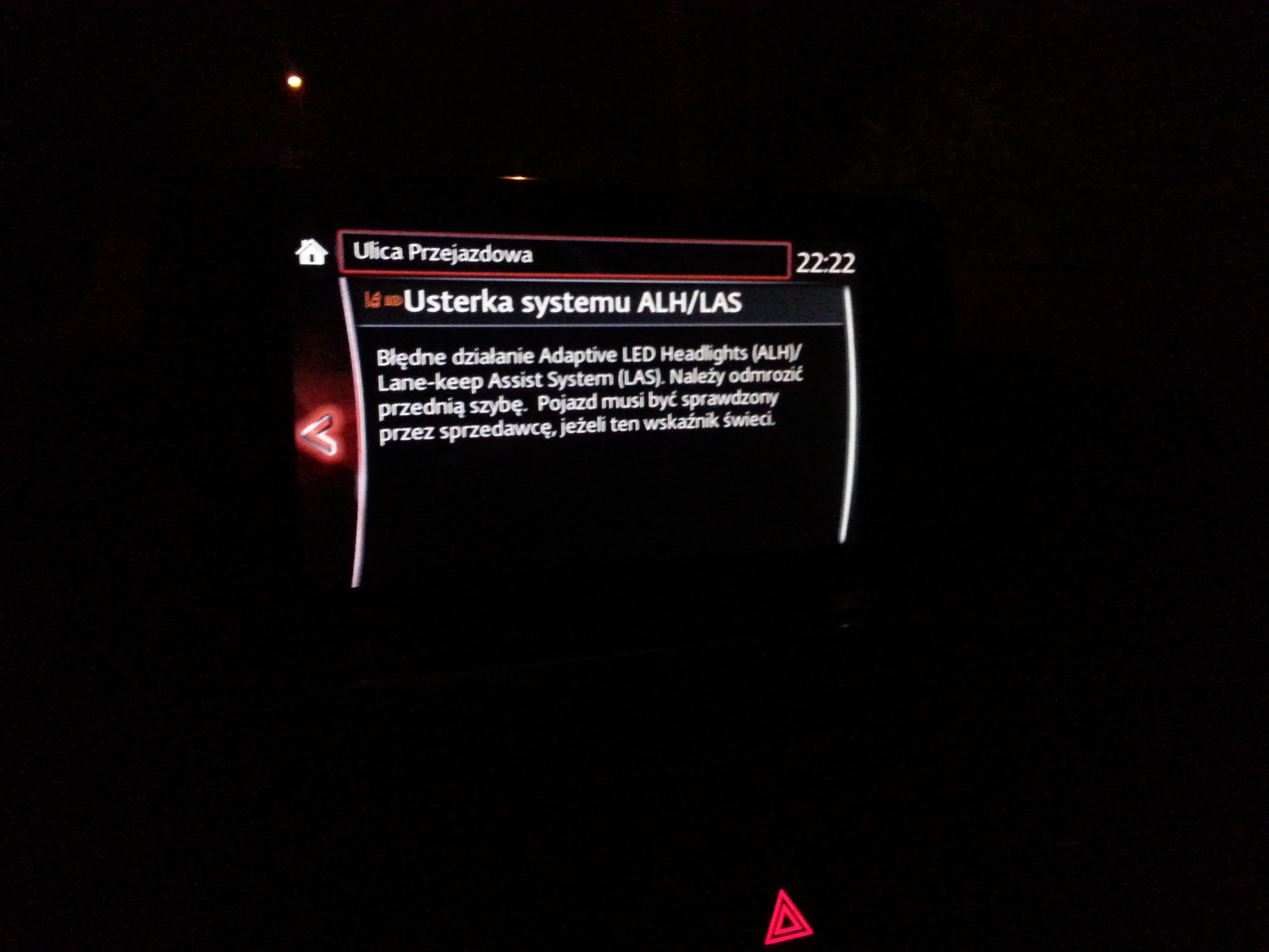

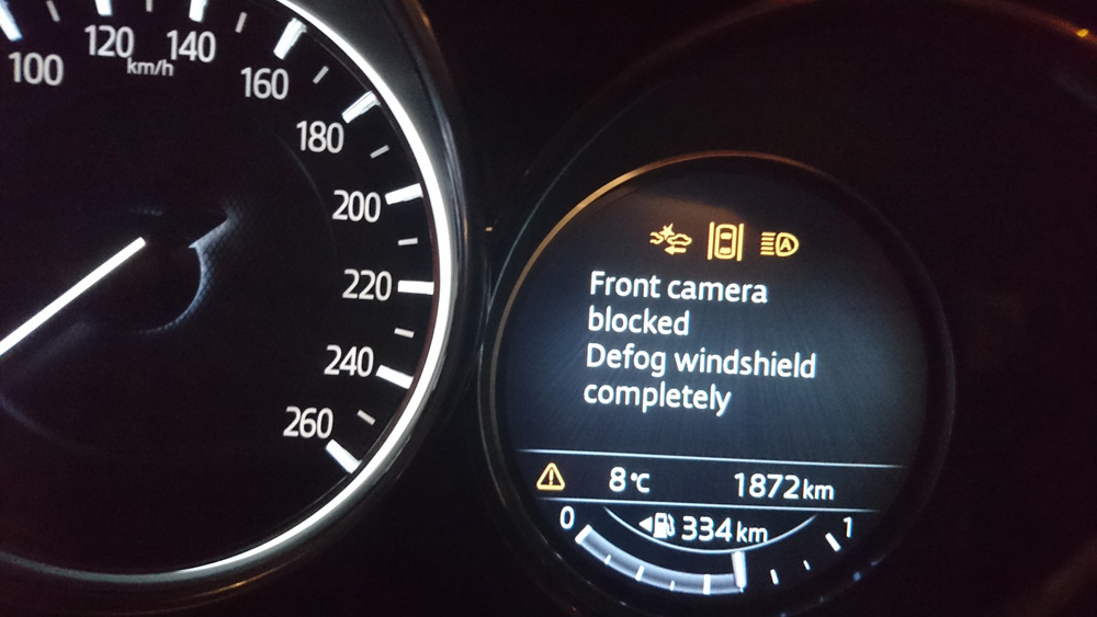

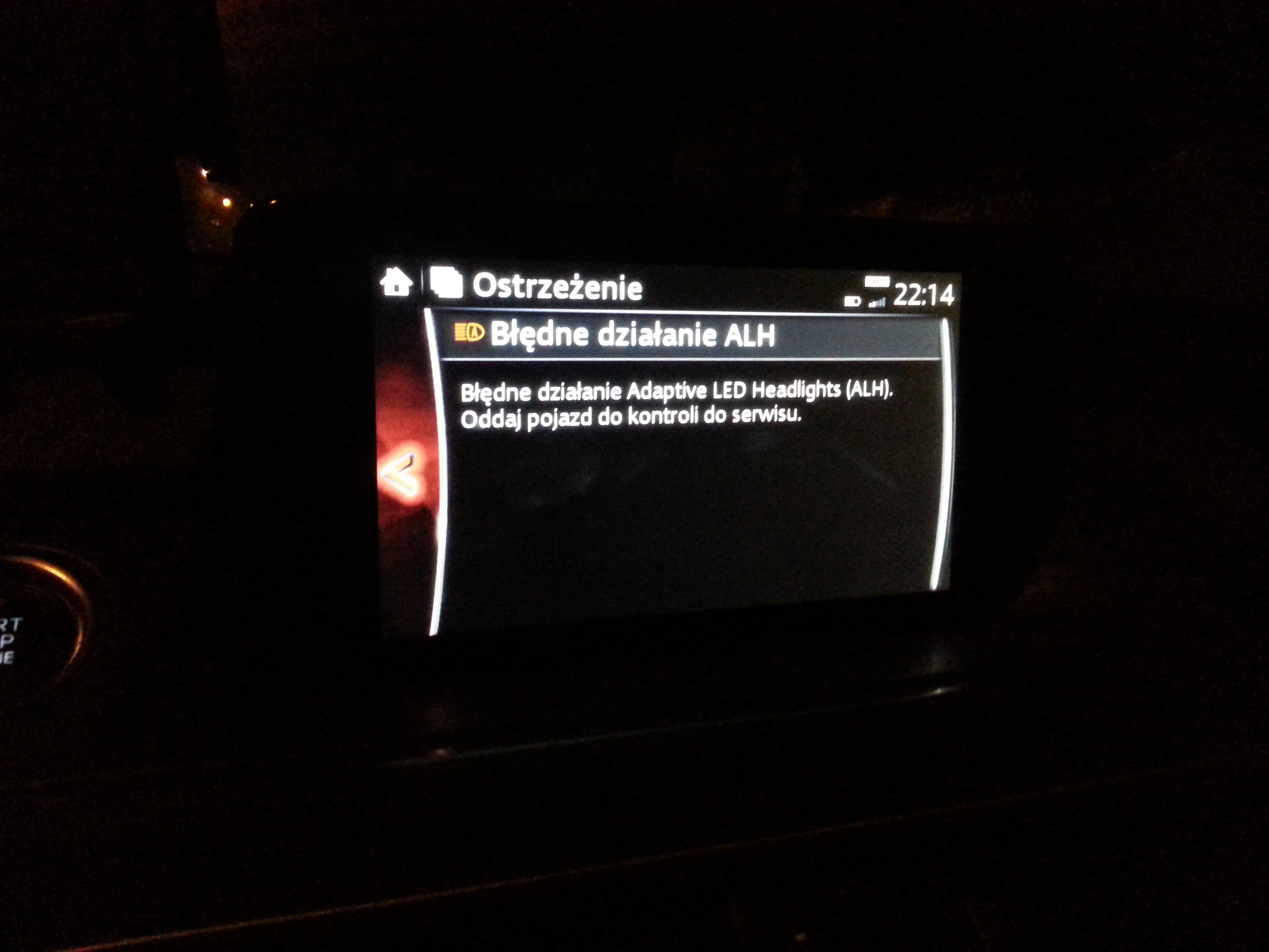

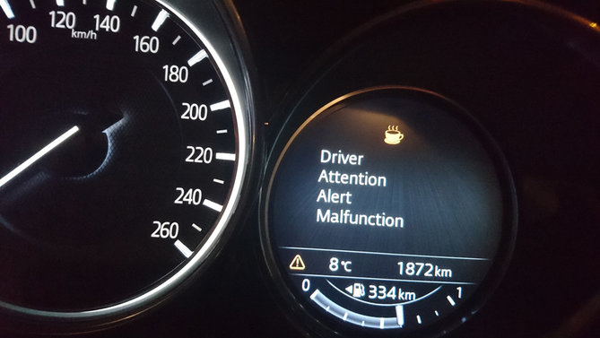

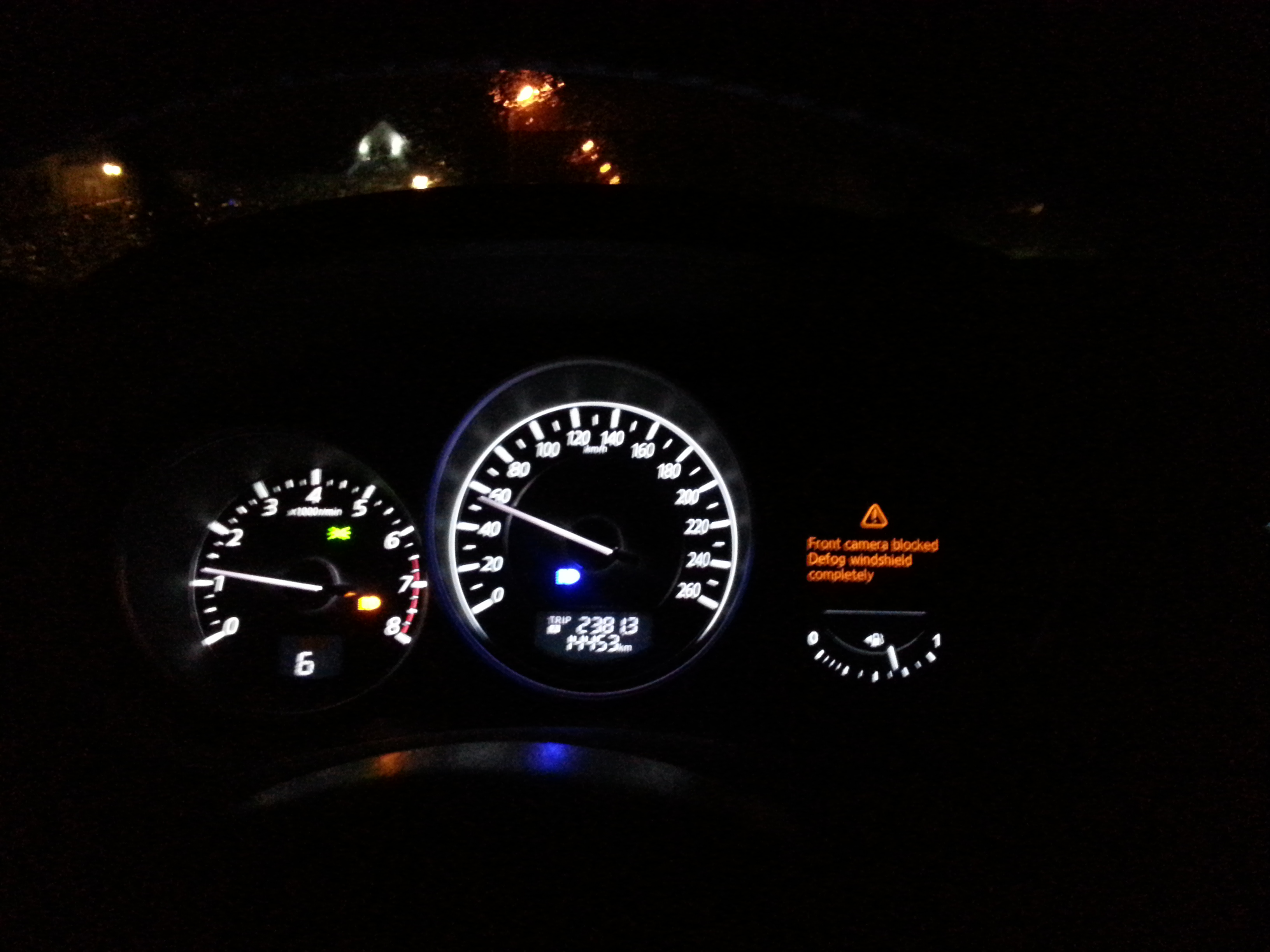

Postprzez lukasz_f » 13 paź 2016, 13:48
Cześć,
ja już swoją Mazdą 6 z modelu rocznikowego 2017 (2.5l) zrobiłem 2 tysiące kilometrów i dwa razy pojawiły mi się takie komunikaty – oba podczas deszczu i jazdy po mieście. Poza tymi przypadkami miałem tylko komunikat o złym działaniu AHL gdy lampa była wadliwa – wymienili w serwisie, i póki co tylko te systemy wariują podczas deszczu.
Postanowiłem sobie, że jak wystąpi to jeszcze raz to przejadę się do serwisu. Załączam zdjęcia z wyświetlaczy.
Łukasz
Od: 4 sie 2011, 13:53
Posty: 24 (0/1)
Auto: Mazda 6, 2.5 192KM 6AT, Sky Passion, 2017.

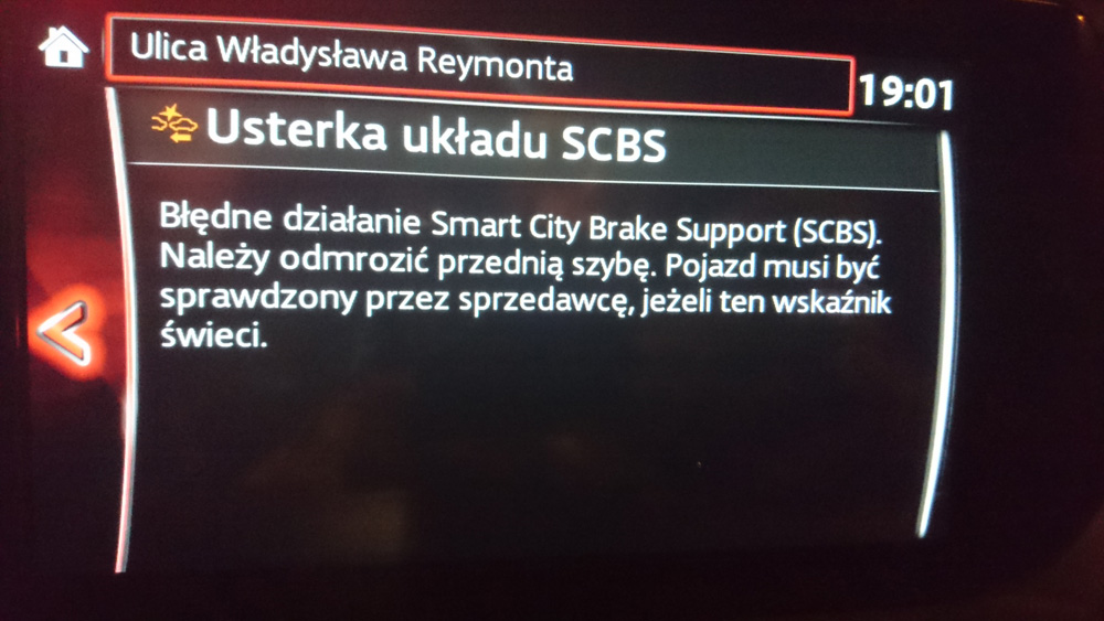

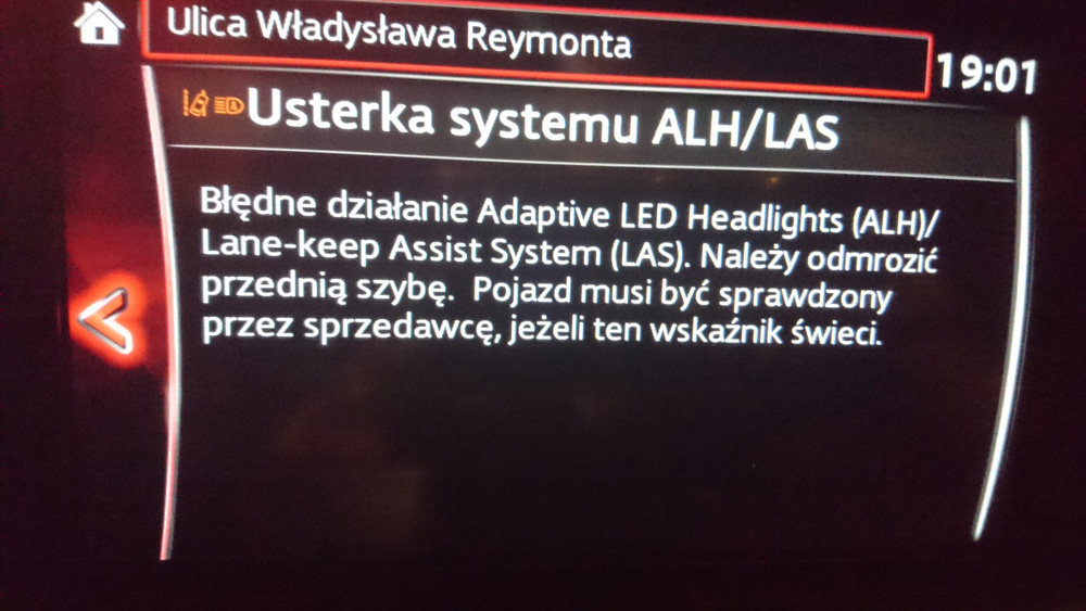

Postprzez blackjack29 » 7 lis 2016, 17:07
Czesc,
Mam to samo usterka alh,las,scbs pierwszy raz pojawiło się przy przebiegu ok 300km teraz drugi raz pojawiło się przy 1100km za kazdym razem pojawiło się przy padającym deszczu ,Mazda 6 , 2,5l model 2017r z pazdziernika widać jakaś grupsza sprawa
Od: 7 lis 2016, 16:50
Posty: 7
Auto: Mazda 6 2017, 2.5l prod.2016
