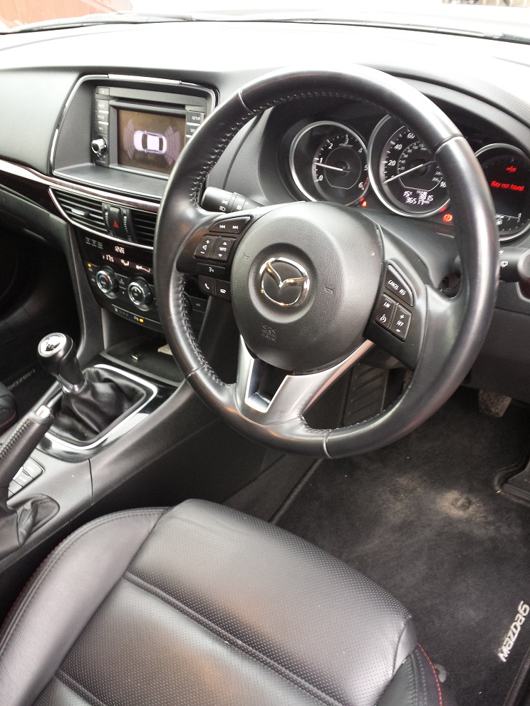

Postprzez baca22 » 26 lut 2016, 23:11
Witam kolegow forumowiczow. Od niedawna jestem posiadaczem mazdy 6 2.2diesel tourer spart 175bhp z 2013 roku. Moje pytanlo brzmi. Czy jesli podam kolegom nr VIN to jestescie mi w stanie powiedziec czy mam AKTYWNY TEMPOMAT?? Nie chce bardzo ryzykowac po miescie zeby nie wydzwonic komus. Dzieki z gory. Pozdro.

Postprzez Marianek » 26 lut 2016, 23:17
Pokaz zdjęcie kierownicy i Tobie powiem.

Postprzez baca22 » 27 lut 2016, 12:27
Oto moja kierownica.

Postprzez shutter » 27 lut 2016, 21:25
Skrzynia biegów manualna, więc nie ma. Aktywny tempomat, z tego co pamiętam dostępny jest tylko z automatem. Panel tempomatu taki sam jak u mnie, gdzie na pewno nie mam aktywnego.

Postprzez Marianek » 28 lut 2016, 11:17
Nie masz aktywnego jak kolega mówił, masz możliwość ustawienia ograniczenia prędkości tyko (LM) i zwykły tempomat.
