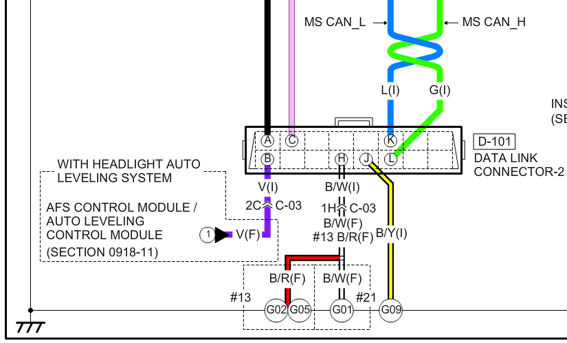

Postprzez mrloganm6 » 10 maja 2018, 13:10
Podpinam się bo chyba najbardziej pasuje, wczoraj byłem w serwisie i okazało sie że .... <płacze> mam uciętą wtyczkę gniazda diagnostycznego, czy dysponujecie schematem ? Lub fotką gniazda z podpiętymi przewodami ??

Postprzez mrloganm6 » 23 maja 2018, 08:55
Czy ktoś moze pomoc choćby fotką swojego gniazda w gj z widocznymi przewodami ??

Postprzez darrecki » 10 lis 2018, 14:04
Gdyby ktoś jeszcze potrzebował
