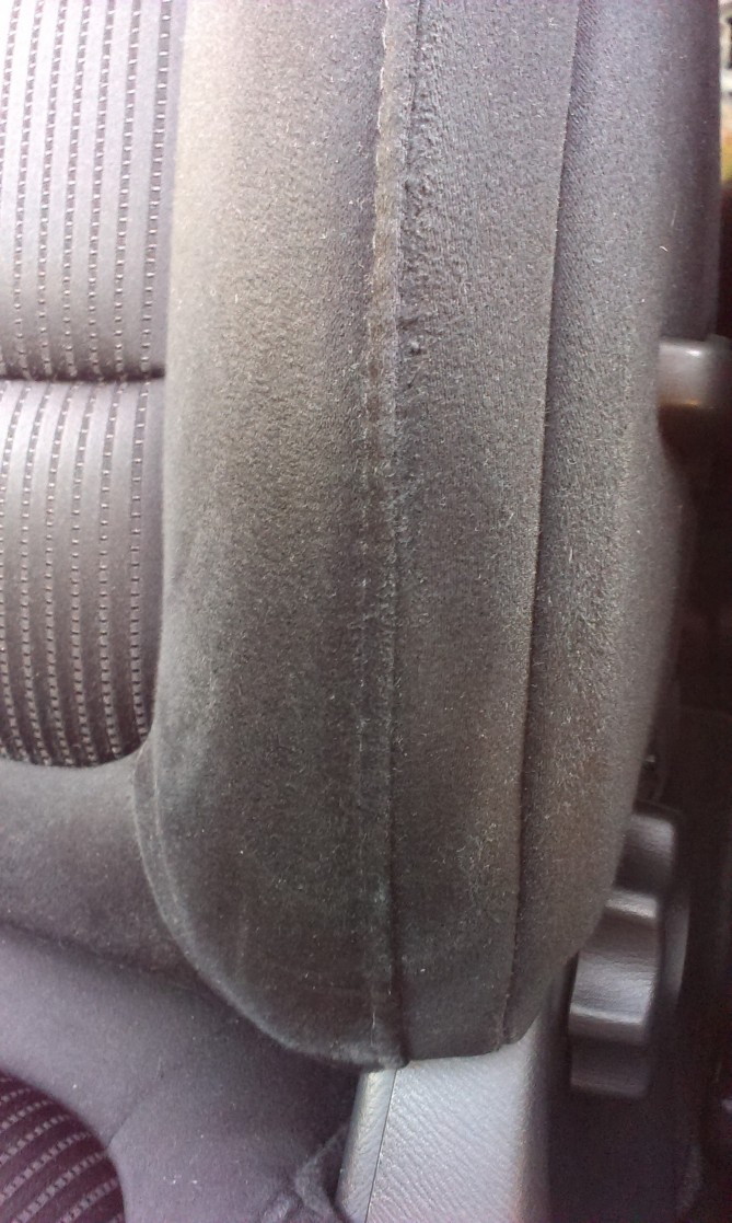

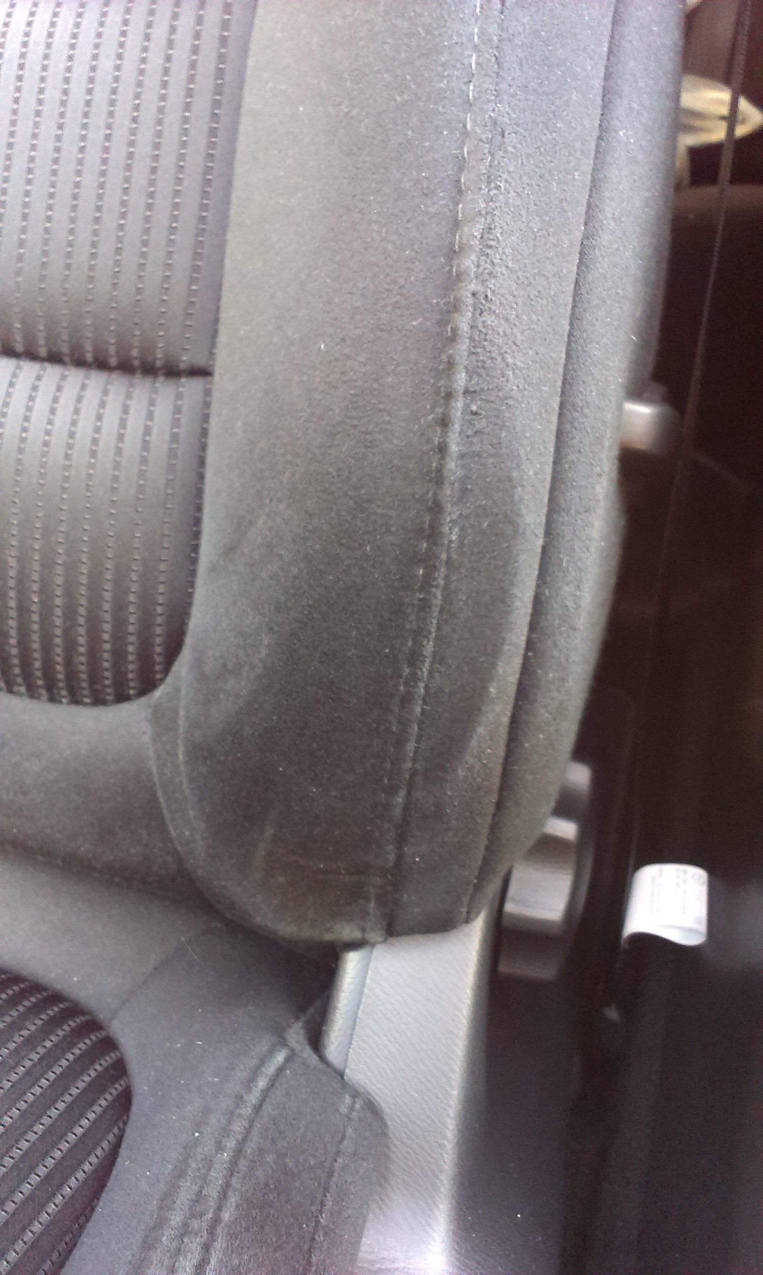

Chodzi mi szczególnie o siedzenie kierowcy. Użytkuję samochód 1,5 roku – przebieg 14 tyś km i oparcie fotel na dole jest przetarte jak w moich poprzednich autach gdzie użytkowałem je po 7 lat. Myślę że jeszcze rok i przetrze się całkowicie. Wygląda to źle. Zaznaczam, że ważę 85 kg i nie wsiadam i wysiadam po 20 razy dziennie tylko max 3 do 4 razy.Załączam zdjęcia. Wygląda to tak jakby ktoś wsiadał i wysiadał po 100 razy na dzień i ważył 120 kg. Uważam, że materiał jest TRAGICZNY!!!!!!!!!!
Jadę do serwisu w poniedziałek mają mi wymienić na gwarancji – jest taka akcja" opadające siedzenie kierowcy" i przy okazji pokażę in tą tapicerkę. Uważam, że należy ją zareklamować, tylko co dadzą lepszego?? Mam 3 lata na to więc narazie pokażę i zobaczę co powiedzą.

Widzę, że chyba nikt z tym problemów nie ma. Ja w każdym razie pokazałem to w serwisie i mam do wymiany tapicerkę siedzeń w ramach gwarancji. Ciekawe tylko czy w serwisie potrafią to dobrze zrobić. pozdrawiam

Postprzez ZOOMik » 3 sie 2014, 11:47
Zgadza się.
Poniższe zdjęcia pochodzą z konkurencyjnego forum...mam nadzieję, że autor nie będzie miał nic przeciwko zamieszczeniu linków również tutaj ;)
https://www.dropbox.com/s/9bcgugxvdxdznii/SDC12653.JPG
Po umyciu miejsca cleaner-em przetarcie widać lepiej
https://www.dropbox.com/s/htzay9qqoahv94c/SDC12654.JPG
Reklamacja jest załatwiana pozytywnie w ramach gwarancji i polega na wymianie tapicerki.
Mam jednak wątpliwości czy to coś pomoże na dłużej, jeśli nie wiąże się ze stosownymi zmianami wymuszonymi na dostawcy. Generalnie widać, że jakość materiałów (nie tylko tapicerki) pozostawia wiele do życzenia. Zgłoszono też podobne przetarcie, ale na siedzisku.
