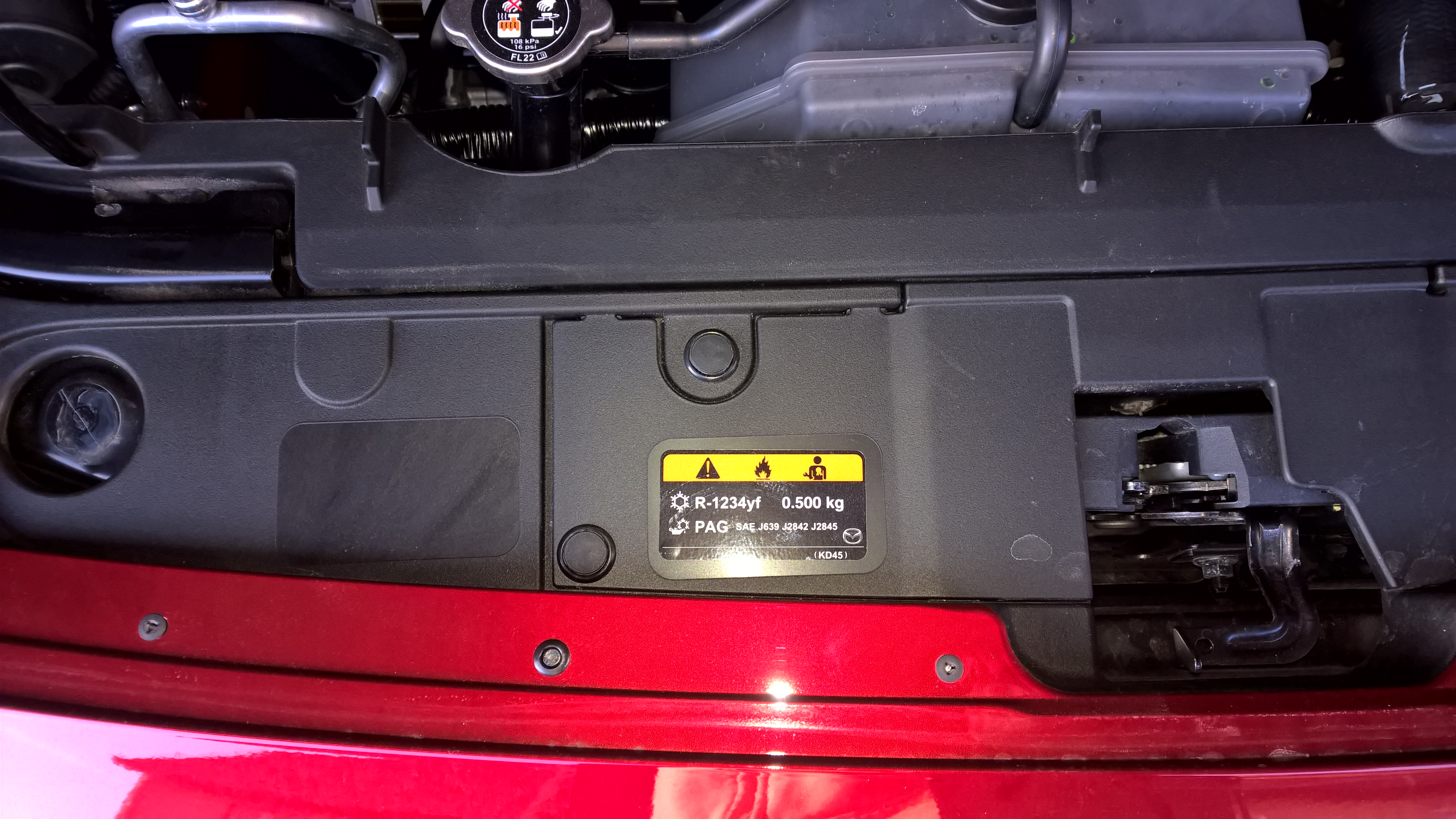

Postprzez Kristoph17 » 24 lut 2017, 19:29
A więc mazda 6 GL model 2017 i w załączniku zobaczcie co zastosowali, porażka większość odchodzi od tego czynnika, a tu mazda zastosowała bubel, dodatkowo na dzień dzisiejszy żaden serwis w Polsce nie jest w stanie tego nabić czekają na sprzęt, choć najprawdopodobniej będzie wymiana na stary czynnik, tak powiedzieli mi z ASO, nie wiem zobaczymy co dalej.
