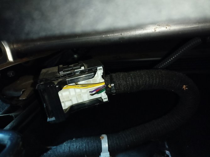

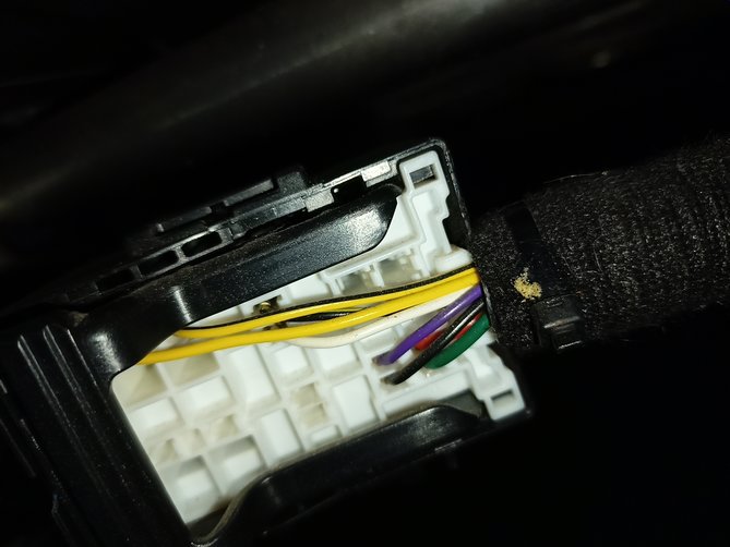

Ogólnie to zrób zdjęcie wtyczki pod siedzeniem która wychodzi z podłogi aby zobaczyć jakie masz przewody przygotowane a jakie nie.

Postprzez Tomaszkrk » 17 lis 2020, 18:47
Taka kostka znajduje się d siedzeniem kierowcy
Taką kostkę mam pod siedzeniem kierowcy

Instalacja powinna być, w gh mając zwykle fotele zakłada się elektryczne i wystarczy wpiąć tylko kostki pod fotelem.
