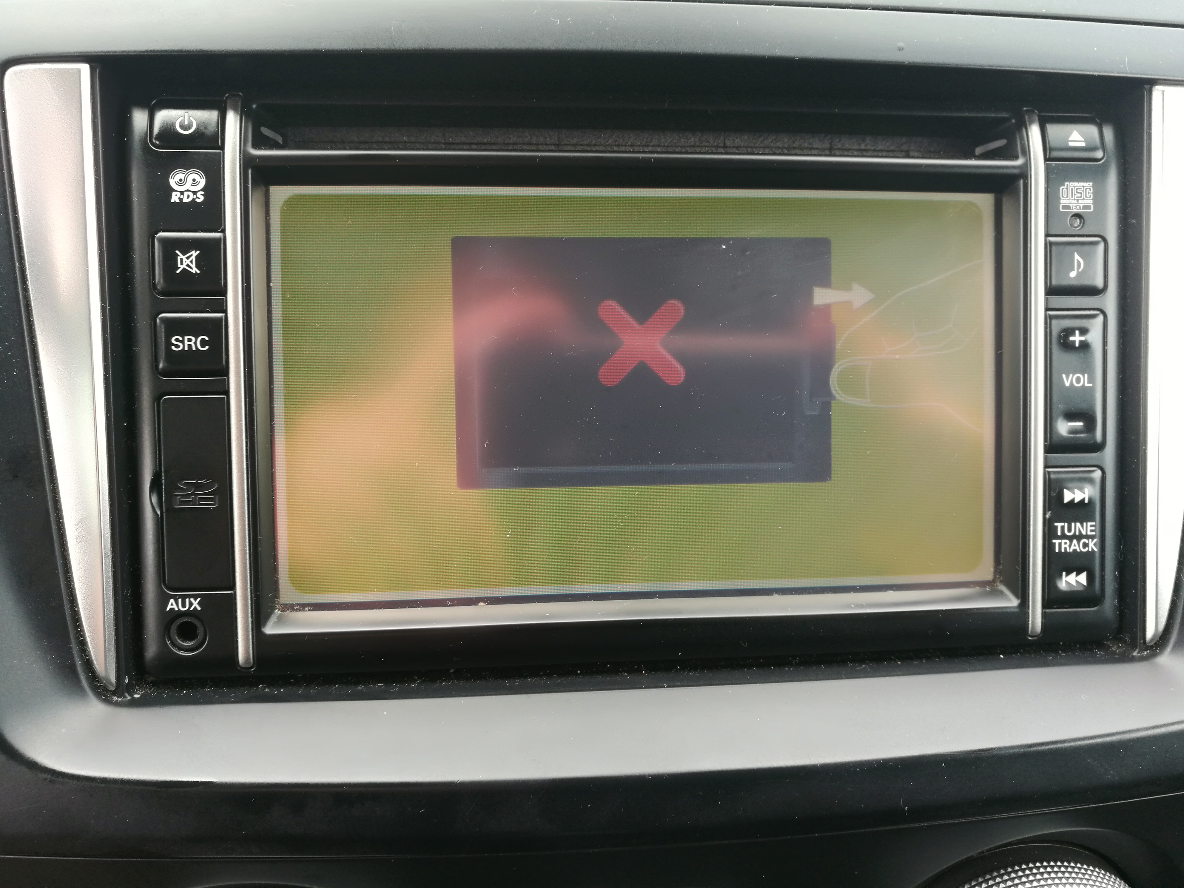

Postprzez maniek96 » 18 cze 2020, 11:19
Podbijam temat kolegi SZREKU mam ten sam problem navi nie widzi karty nie chce odpalić po aktualizacji w tomtom home . Pomocy nawet radio milczy tylko taki wyświetlacz żebym wyciągnął kartę
