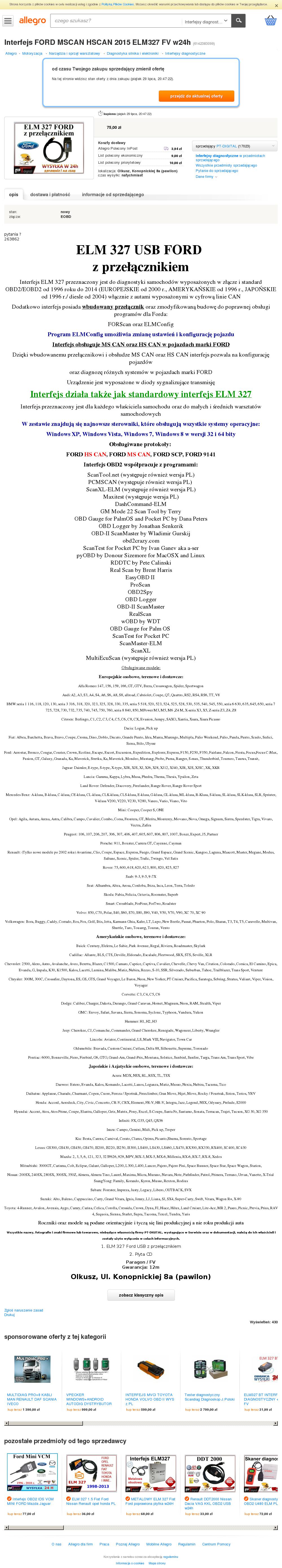

Kupujemy kabel na allegro, ja mam ten i tym to robiłem, być może inny też zadziała, ważne żeby obsługiwał MSCAN i HSCAN, zwykły ELM 327 nie zadziała
http://allegro.pl/interfejs-ford-mscan- ... M3NzFiYQ==
