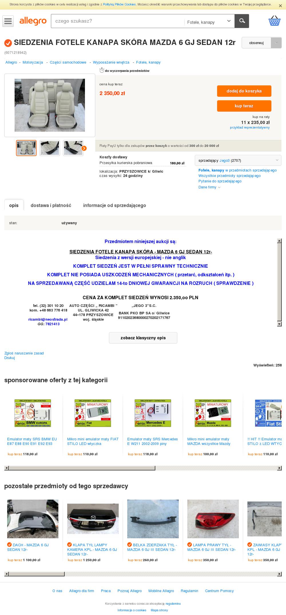

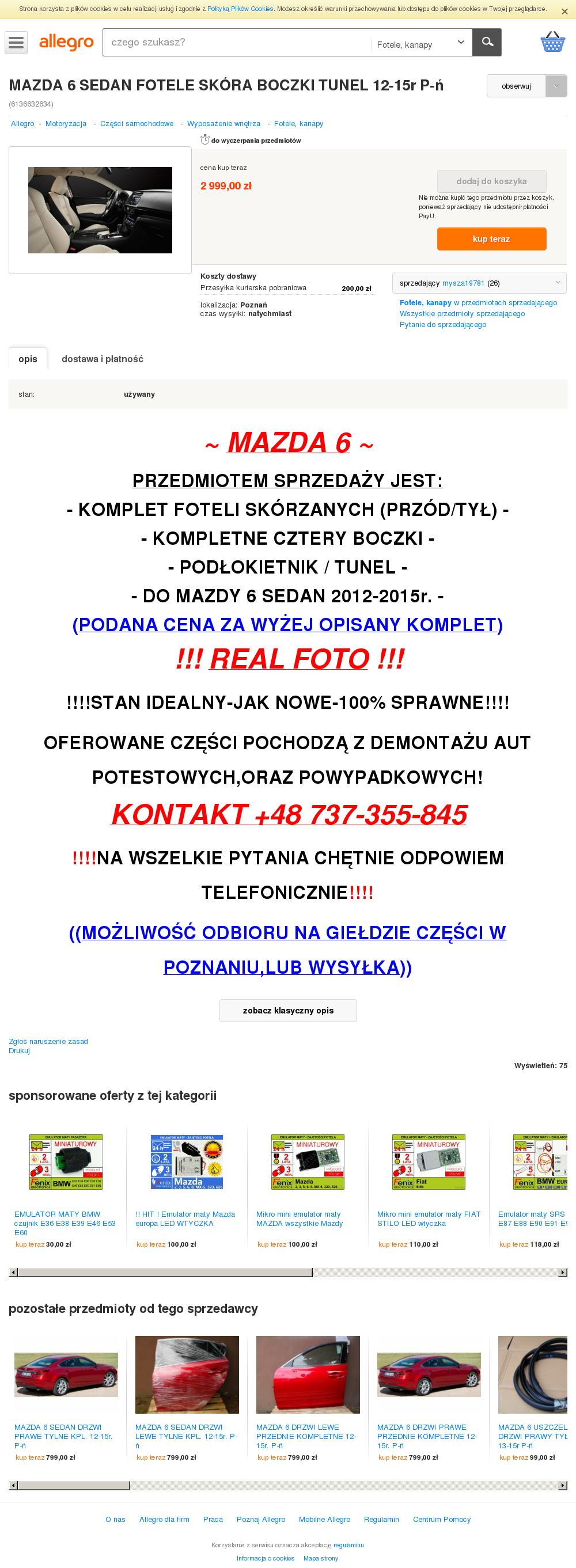

Czesc.chciqlbym sie podlaczyc do watku.planuje wymiane foteli i kanapy na wersje w skorze z elektryka i wentylacja od skypassion.posiadam skyenergy.czy bedzie problem z montazem i podlaczeniem elektryki?czy mozntaz mozna wykonac samemu czy lepiej zlecic?czy fotele i kanapa po takim monTazu zachowuja sie podobnie jak po montazu fabrycznym?Moze ktos z szanownego kolezenstwa juz to przerabial?zastanawiam sie nad czym takim:
http://allegro.pl/show_item.php?item=6071218942
http://allegro.pl/show_item.php?item=6136632634
Czy boczki tez mozna samemu wymienic czy potrzeba tapicerskich zdolnosci jednak?

Zawsze mnie interesowało skąd taki sprzedający posiada takie fotele :| Nie żebym się czepiał :]

Postprzez darrecki » 18 cze 2016, 15:18
Jak patrzyłem na allegro, to w zasadzie całe auto można sobie złożyć. Istny raj, w UK gdzie tych aut jest znacznie więcej bieda aż piszczy w tym temacie. A jak już coś jest to ceny zabijają

Postprzez DawidJapan38 » 18 cze 2016, 15:42
Najlepsze jest to ze jeden fotel w mazdzie w skorze z elektryka to 9000 netto:–) na zamowienie:–)
