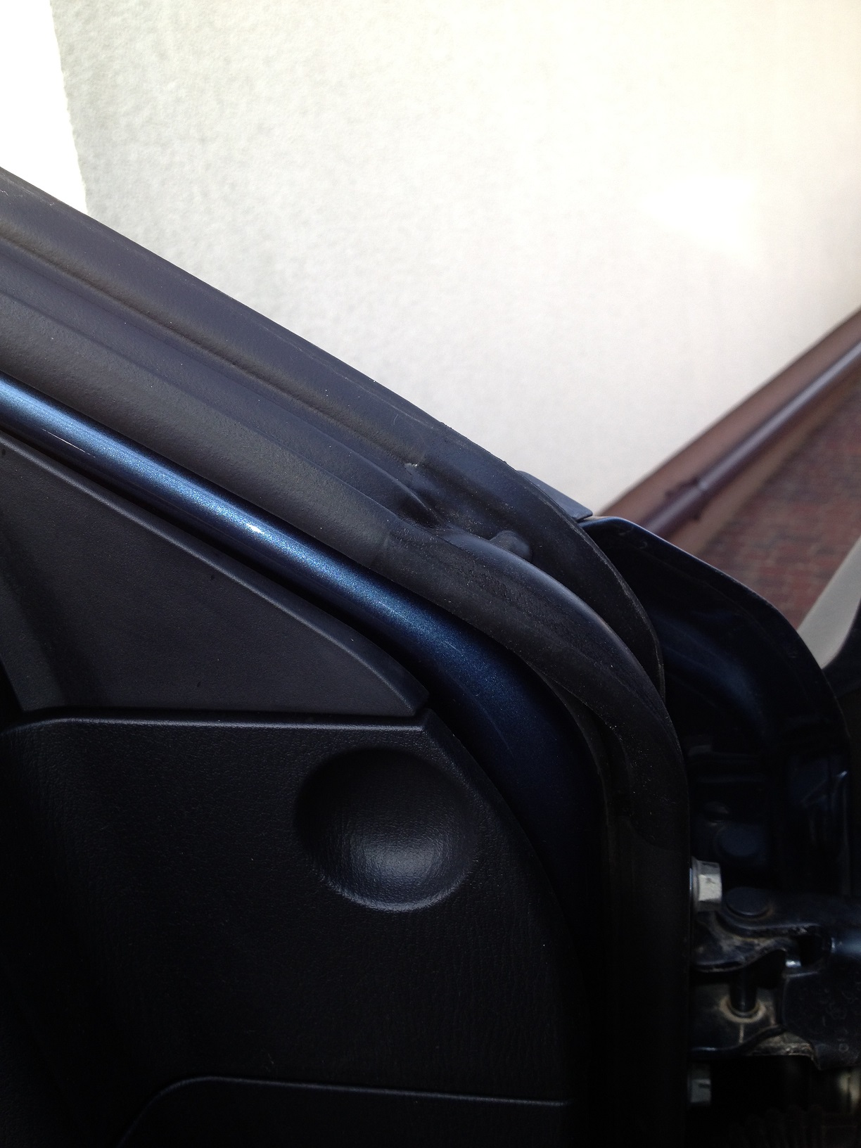

Postprzez yazz007 » 30 sty 2014, 11:11
Wszyscy narzekamy na szumy przy większych prędkościach ale nikt nie wspomniał o małych... A ja z kolei mam problem, że przy 50-60km/h słyszę taki cichy szum, może bardziej świst, tak jakby gdzieś była mini szpara. Objawia się najczęściej gdy trochę wieje z boku. Bardzo możliwe, że to uszczelki ale jak mogę to sprawdzić? Czy ktoś u siebie to zauważył?

Postprzez yazz007 » 4 lut 2014, 12:38
yazz007 napisał(a):Wszyscy narzekamy na szumy przy większych prędkościach ale nikt nie wspomniał o małych... A ja z kolei mam problem, że przy 50-60km/h słyszę taki cichy szum, może bardziej świst, tak jakby gdzieś była mini szpara. Objawia się najczęściej gdy trochę wieje z boku. Bardzo możliwe, że to uszczelki ale jak mogę to sprawdzić? Czy ktoś u siebie to zauważył?
OK, wcześniej nie zwróciłem na to uwagi bo uszczelki są symetrycznie "wgniecione" – od strony pasażera również. Czy możecie mi potwierdzić/zaprzeczyć, że u was podobna "cecha" uszczelki obok lusterka występuje? Poniżej załączam fotkę.
Faktem natomiast jest, że uszczelki nie przylegają jak powinny bo np. przysłaniając ręką koło lusterek, szum wyraźnie jest mniejszy. Pytanie teraz tylko jak zmusić Mazdę do usunięcia wady.

Postprzez ZOOMik » 6 lut 2014, 14:22
Nie wiem, czy w innych GJ jest tak samo, (w tej kwestii posiadacze powinni się wypowiedzieć), ale moim zdaniem takiego wgniecenie/załamania być nie powinno. U mnie w BL w tym miejscu jest gładko, zresztą na całym obwodzie podobnie.
