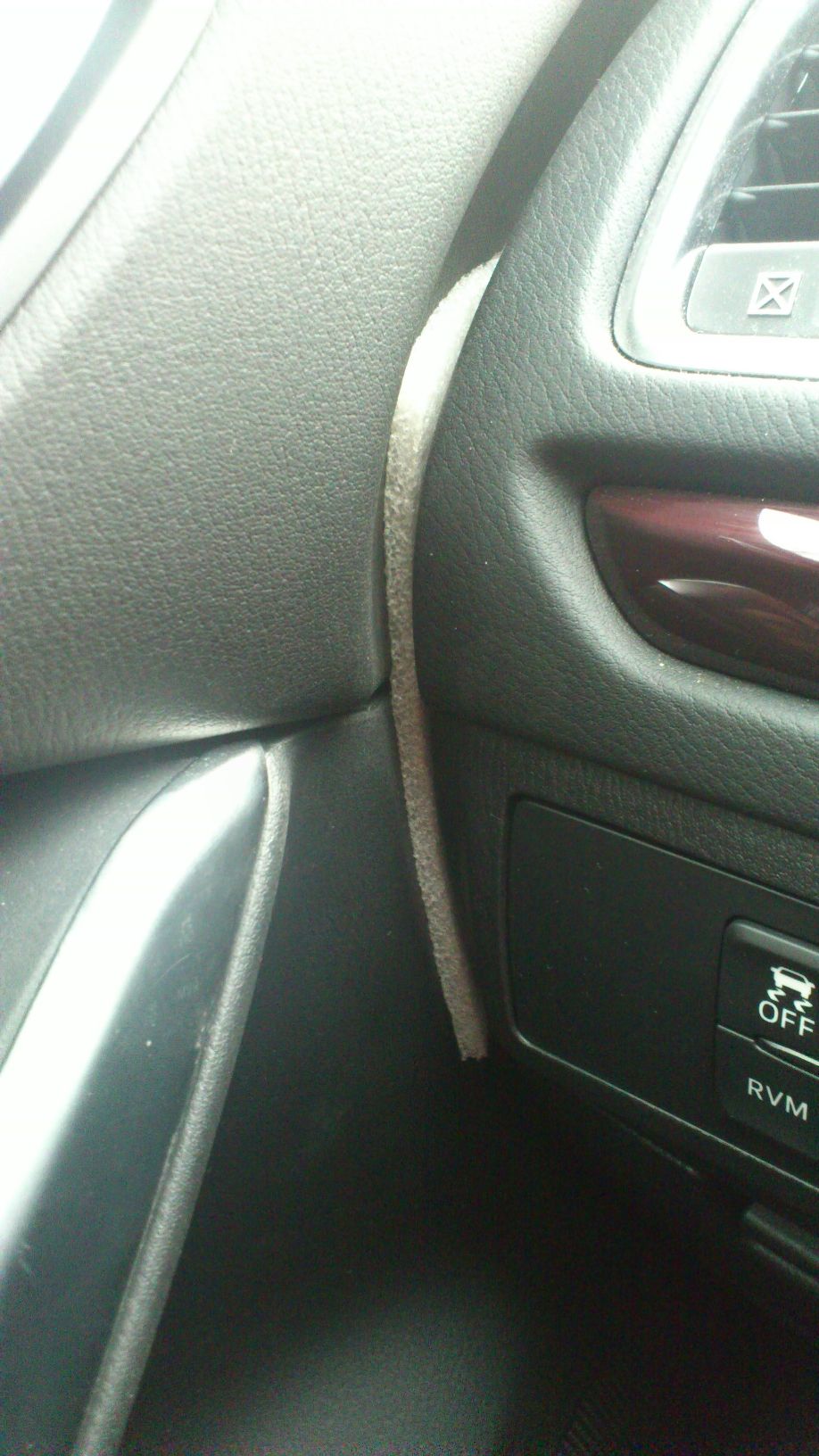

Ja już byłem w ASO na wyciszenie drzwi. Udało mi się znaleźć sposób na 100% odtworzenie "problemu".
Na telefonie z androidem zainstalowałem aplikację SoundForm
Następnie podłączyłem go po BT i przeleciałem różnymi częstotliwościami zarówno prawe jak i lewe drzwi. Wpadały one w rezonans w zakresie 60..90 Hz – objawia się to już przy stosunkowo niskiej głośności ( poniżej 20) Co ciekawe, u mnie drzwi wpadały w rezonans przy wyłączonym radiu – wystarczało przyspieszać i miedzy obrotami 1800 do ok 2200 pojawiało się identyczne brzęczenie .Przeliczając obroty na Hz okazuje się że wypada to w ww zakresie częstotliwości.
Sam bym sobie drzwi wyciszył ale nie chce utracić gwarancję. po ostatniej wizycie się poprawiało ale czasami jeszcze coś zabrzęczy... Będę się musiał jeszcze raz wybrać na poprawki.
Przy okazji zauważyłem że jak podłączę telefon kablem analogowym to w głośnikach słychać straszne zakłócenia – zdaje się że przetwornica iloopa strasznie sieje – próbował ktoś podłączać coś przez AUXin?

Nie wiem ile to mogło kosztować bo jechałem z reklamacją. Poza tym efekt objawiał się tylko w przednich drzwiach.
Nie wiem też czy każde ASO będzie chciało podjąć się takiego wyciszenia – Wg mnie powinno bo jest to bardziej uciążliwe niż odkształcone uszczelki ( lub coś podobnego)
a to wymieniają bez szemrania.
Zanim pojechałem do ASO to żeby tego brzęczenia nie słyszeć podkleiłem plastrami do deski dwie cienkie gąbki (ok5 mm) tak by po zamknięciu drzwi boczki były dociskane. Zdawało to jakoś egzamin ale po otwarciu drzwi szpetnie wyglądało .Nie wiem co w aASO wsadzili do tych drzwi ale powoduje to odepchniecie tapicerki od drzwi. Niestety źródłem hałasu prawdopodobnie jest połączenie dwóch części tapicerki. Dopóki mam gwarancję muszę do nich jeździć. Obawiam się jednak że nie maja doświadczenia w wyciszaniu samochodów..
